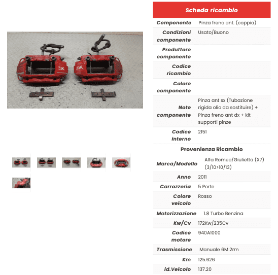

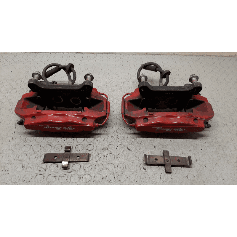

Ciao ragazzi, vi aggiorno... ho appena acquistato presso un autodemolitore una coppia di pinze Brembo 330 demontate da Giulietta QV 2011 con staffe originali Brembo (all'inizio Brembo le forniva con le staffe, successivamente ha introdotto il nuovo fusello specifico come sapete) al prezzo di 360€, chiaramente staffe incluse. Mi ritengo soddisfatto, le farò revisionare e poi le rivernicerò... che ne pensate? Ecco i dati
