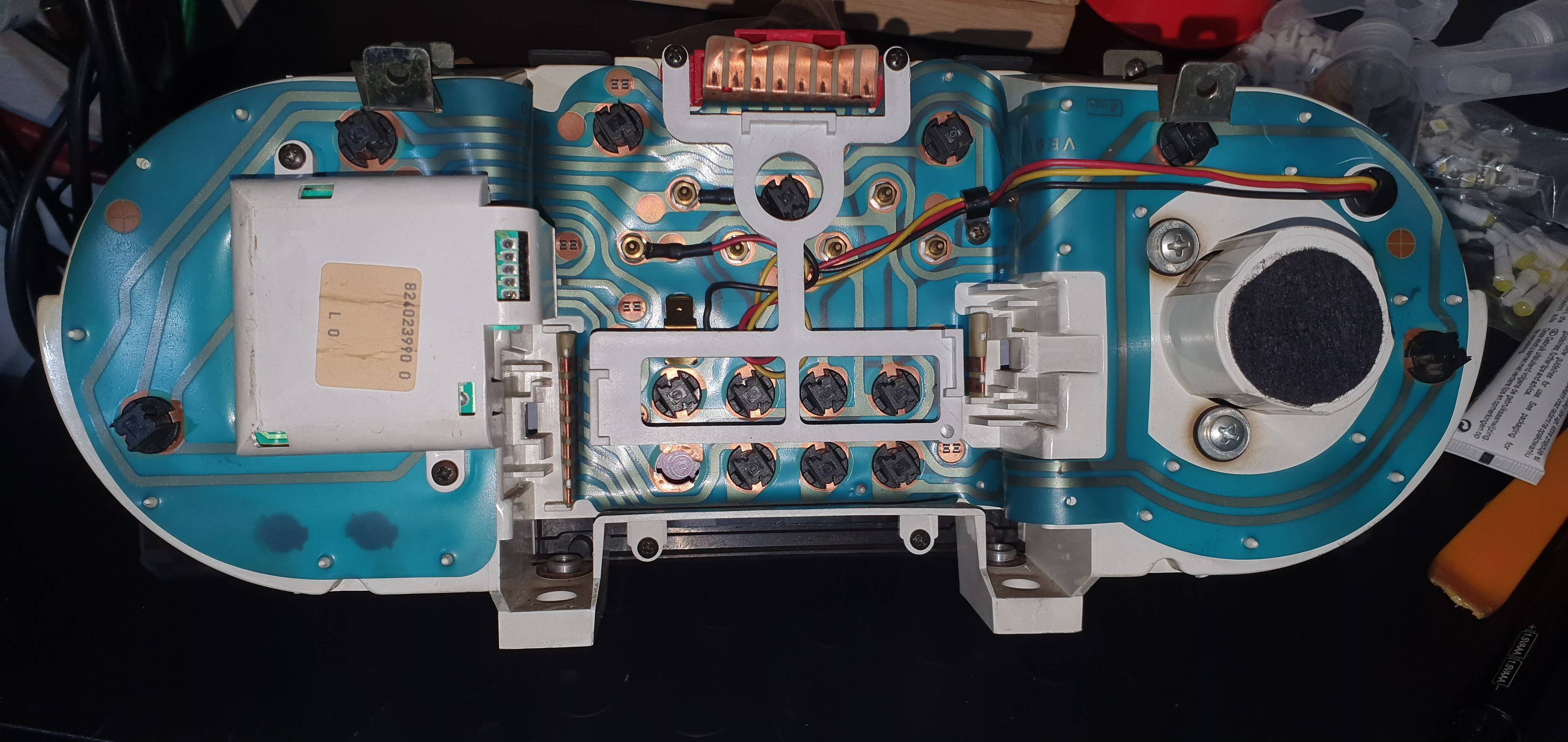

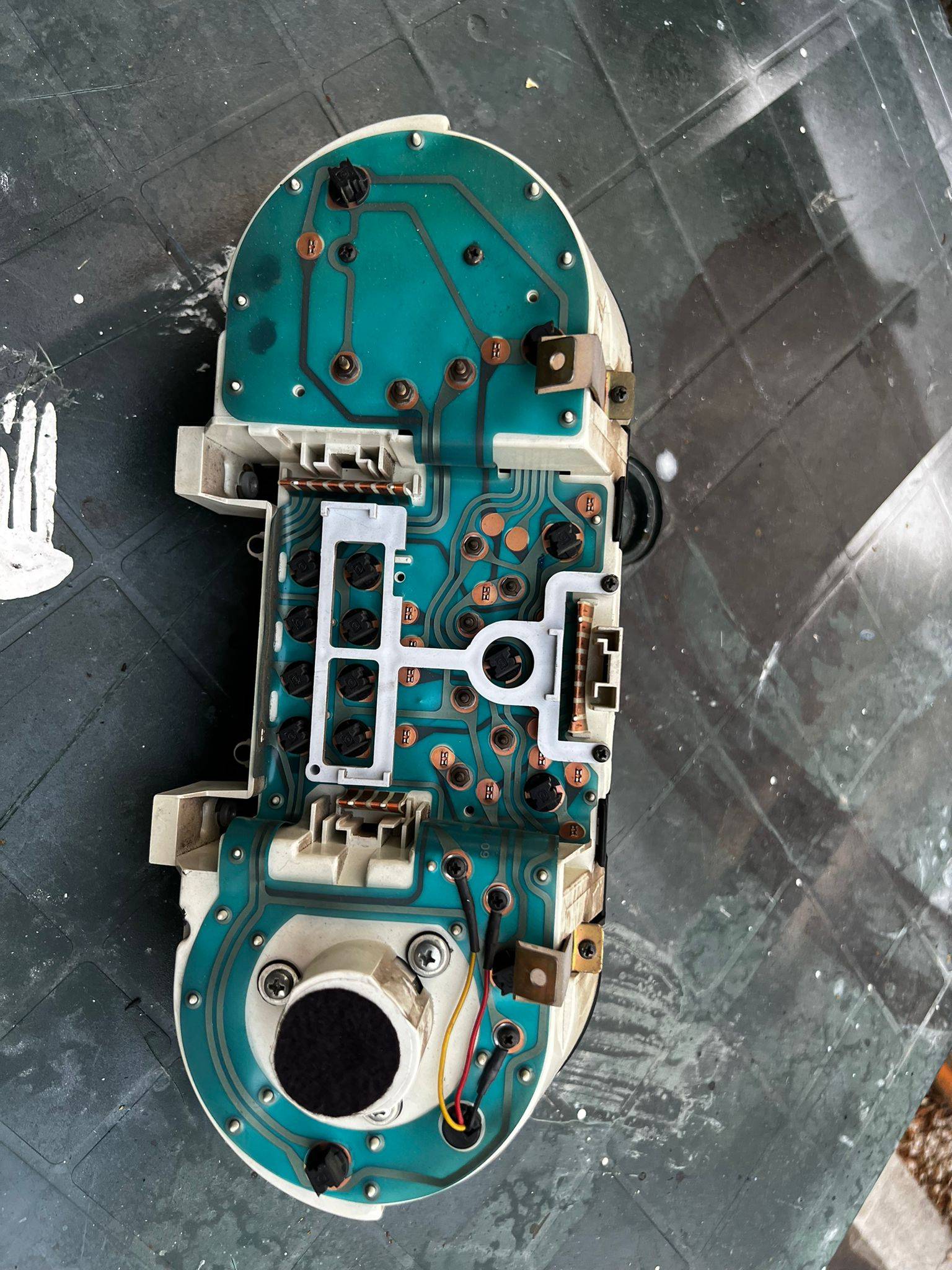

Buongiorno ho sostituito il mio quadro strumenti quello con la schedina sul tachimetro in quanto non segna l velocità ed alcune spie non andavano, con uno che non ha la schedina posta nel tachimetro, l risultato è il quadro funziona tutto anche su questo " nuovo" il tachimetro non va , ho trovato nel cablaggio del contachilometri che la massa e la calza li hanno collegati assieme , qualcuno può aiutarmi? Nella prima immagine e quello che ho montato, la seconda immagine è quello che era montato

Prima di sostituire lo strumento hai controllato se la sonda sul differenziale funziona?
Buongiorno, sinceramente ho seguito le varie discussioni e facendo le prove non mi dà alcun segnale , anche se raramente la lancetta della velocità prova a salire

La base per rilevare la velocità della tua auto è il sensore induttivo presente sul cambio se quello non funziona è inutile agire in altre direzioni.
Se non ricordo male il valore di questa sonda dovrebbe essere circa 6/800 Ohm.
Reazioni: Fabio alfa
Salve prova a baipassare il coblaccio ché passa dal vano batteria e fallo arrivare fino alla veglia se non errosono tre fili io ho risolto su una 33 imola
