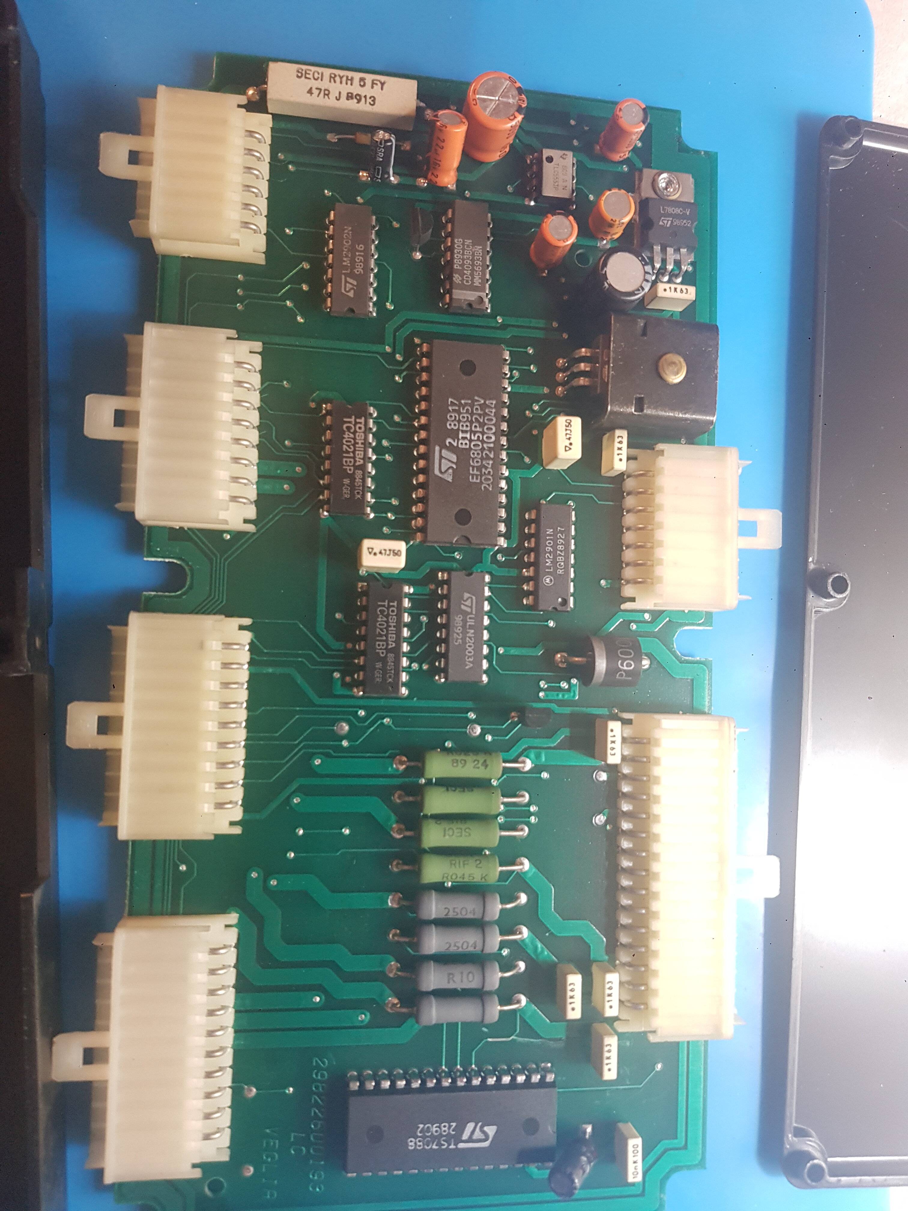

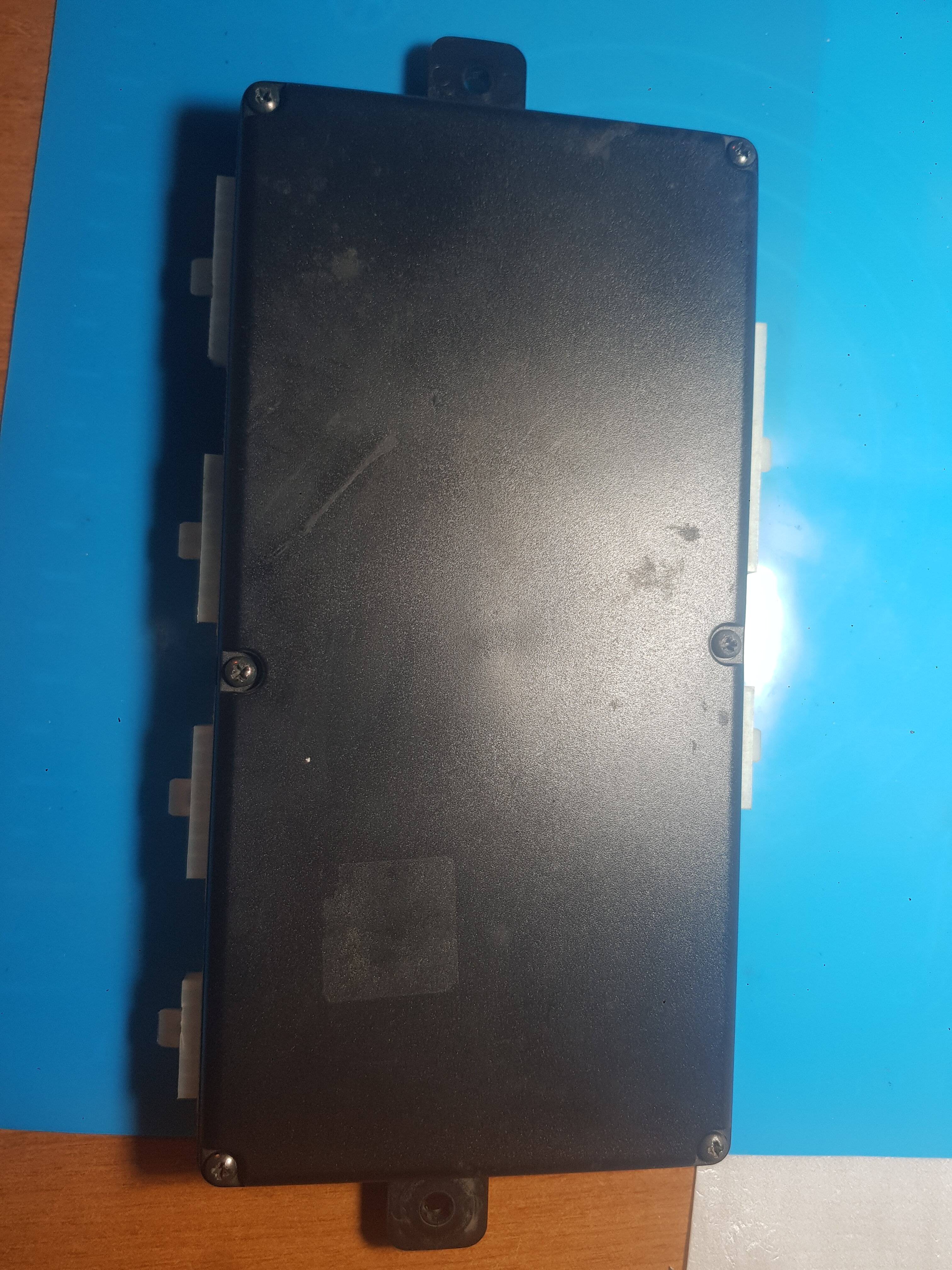

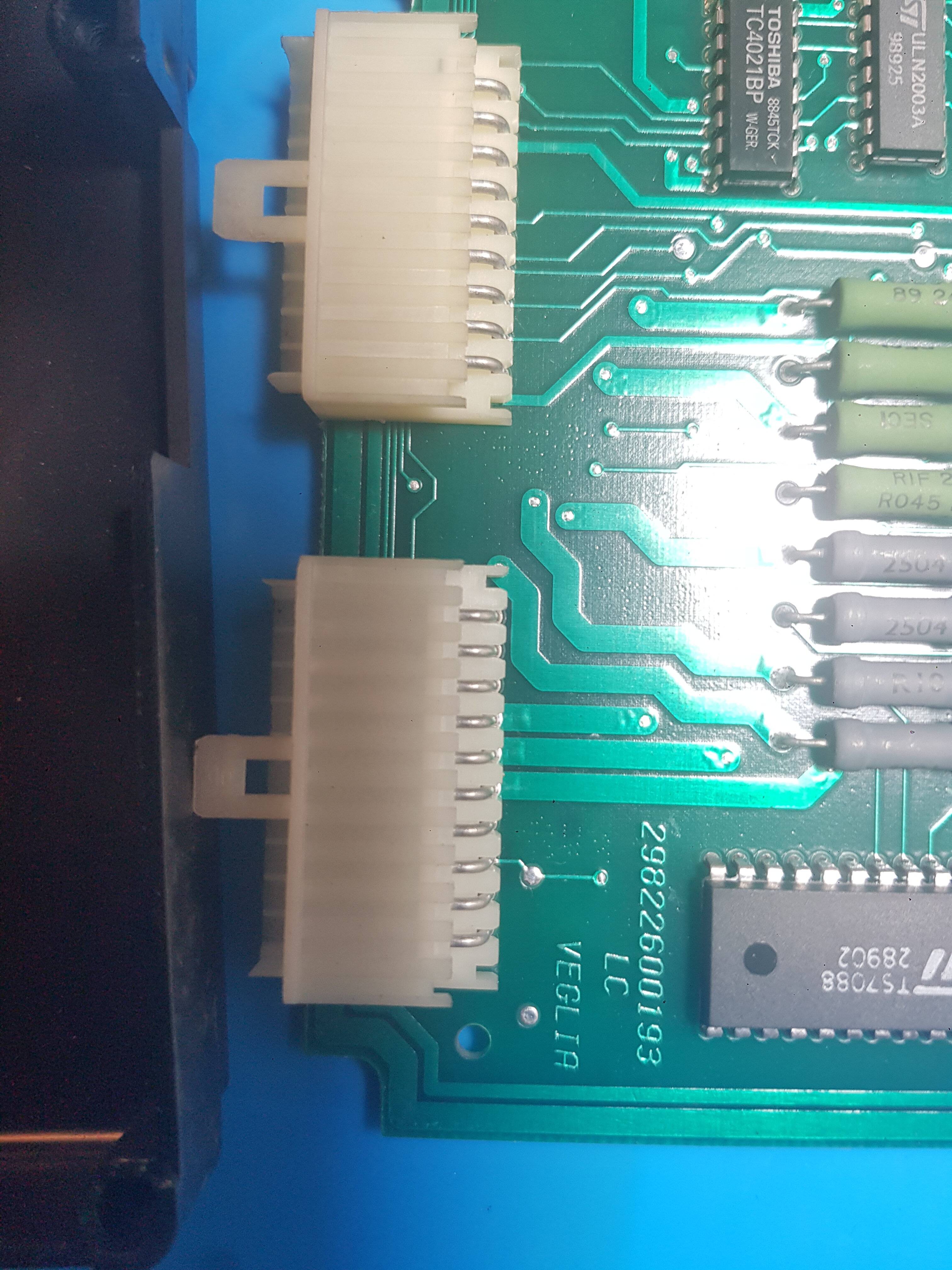

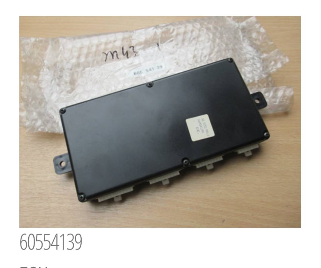

Ciao e grazie per la risposta già fatto, ecco dell foto. Purtroppo l adesivo esterno è andato perso, non so se è Borg oppure c'èra solo l 'adesivo col codice alfa. Cmq la scheda elettronica porta la scritta veglia. Il chek è Borg...l ultima foto è presa su internet pesno sia come la mia

ciao dovrebbe essere Veglia. controlla bene che non vi siano interruzioni e cosi sei sicuro che tutto funziona... oppure ne cerchi una e la cambi
Ciao però il mio chek è marchiato Borg. Ma sono intercambiabili? vanno bene anche di marche differenti centralina e check? Io sapevo che per comunicare dovevano esesere entrambi Borg o Veglia. Cmq il check va benissimo a me, da problemi solo il quadro strumenti Infatti pensavo di avere una centralina Borg 🤷🏻‍♂️
Ciao e grazie per la risposta già fatto, ecco dell foto. Purtroppo l adesivo esterno è andato perso, non so se è Borg oppure c'èra solo l' adesivo col codice alfa. Cmq la scheda elettronica porta la scritta veglia. il chek è Borg.
non dovrebbero esserci incompatibilità... non penso che l'abbiano sostituita da quella originale, però con il tempo si possono verificare dispersioni o ossidazioni.

Ok allora se trovo una con adesivo Borg va bene uguale si?
Ciao però il mio chek è marchiato Borg. ma sono intercambiabili? vanno mene anche di Marche differenti centralina e check? Io sapevo che per comunicare doveva esesere entrambi Borg o Veglia. Cmq il check va benissimo a
ti direi proprio di si, se ti fa piacere scrivi il numero di telaio... controllo sul programma
