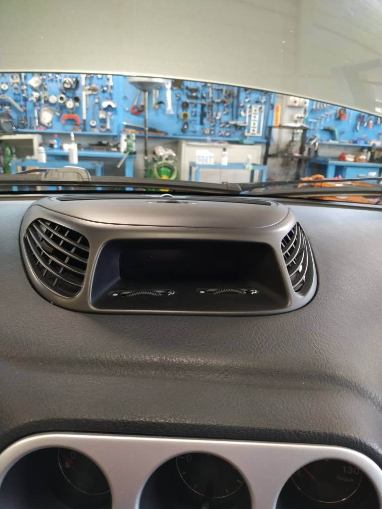

Buongiorno ragazzi, stamani mattina il computer di bordo non da segnali.
Ho controllato i fusibili dentro la macchina, nel vano motore, mi sembrano tutti ok....
Modulo andato??[emoji32][emoji32][emoji32][emoji32]
Mi sembra strano che quel modulo si guasti senza motivo.
Non avendo la sfera di cristallo :):):).... ti consiglio di verificare se ci sono le lampadine di illuminazione interne
Mi sembra strano che all'improvviso si esaurisce il display; verifica bene i fusibili e se tutto in regola smonta tutto il cupolino e controlla le connessioni elettriche.
Reazioni: M@urizio
Sono i primi controlli da eseguire.
Poi se tutto è spento si procede
alle sostituzioni.
Per esempio il caldo sopra 50 gradi dimimuisce e penalizza
la luminosità del display.
Alcune volte dopo raffredamento
torna a funzionare.
Oppure tutto spento va cambiato.
