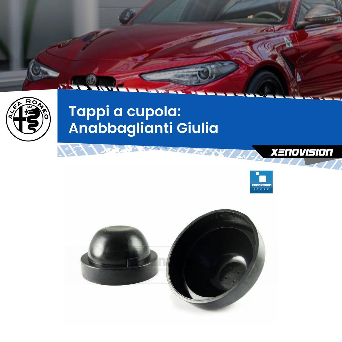

Considerando che monto lampadine LED (di base avrei i fari Xeno 25W), dite che i tappi a questo link possano andar bene?
Intendevo dire che alle 18.30 uscirò da lavoro e verificherò la situazione prima di salire in macchina. Per il resto sì, utilizzerei il phon ma non credo di riuscire a farcela prima di sabato mattina... sicuramente non stasera... vediamo
si
