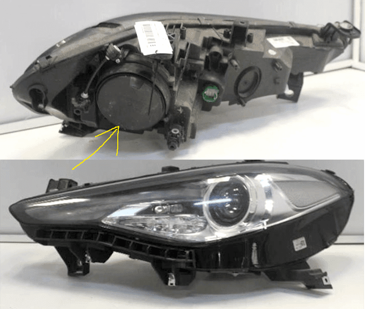

Ciao, ti consiglio di togliere il tappo che ti dà accesso alla lampada. Acceleri lo smaltimento della condensa e il faro si asciuga perfettamente

Se possibile doctor lasciala al sole con il tappo aperto. Vedrai che si asciuga rapidamente e risolvi.

Hai tolto il tappo del faro? metti la macchina al sole senza tappo e vedrai che risolvi subito. Non devi assolutamente soffiare aria compressa perché l’aria stessa del compressore contiene umidità, oltre al fatto che potrebbe fare danni

Se non risolvi o non puoi praticare il consiglio di @VURT prova ad utilizzare un Phon a "temperatura non troppo alta" per qualche minuto, davanti al becco monta un tubo flessibile che aiuta a raggiungere il faro. Dopodiché chiudi il tappo, che dovrà aderire perfettamente in tenuta stagna.

Oggi il problema del doc è capitato a me, probabilmente a causa di una super bomba d'acqua presa in autostrada qualche giorno fa. Come si arriva al tappo del faro?
Apri il cofano, in direzione del faro vedi un tappo circolare
