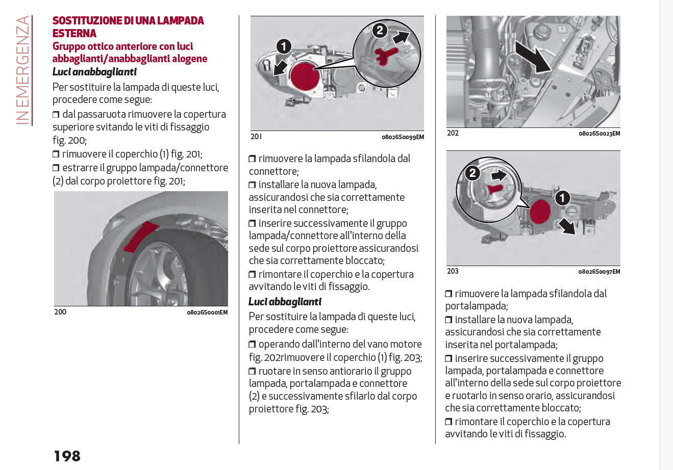

Come arrivo ai tappi? Ieri mi hai detto come individuarli e ce l'ho fatta ma ovviamente dal cofano non c'è spazio di manovra
Sulla Giulia sterzi le ruote da un lato e vedi nel parafango lato opposto uno sportellino fermato con clip di palstica, le rimuovi e accedi al faro, serve per sostituire la lampadina, poi rimonti sportellino e fai il lato opposto sterzando al contrario. Consultate il LUM ogni tanto... :rolleyes:
Mea culpa 😅
Comunque si sapevo che quello fosse lo sportellino, ma come si sfila? Non mi sembra sia da svitare, ho paura di romperlo
Grazie mille, utilissimo! Spero di risolvere in questo modo e poi magari comprerò dei tappi nuovi
