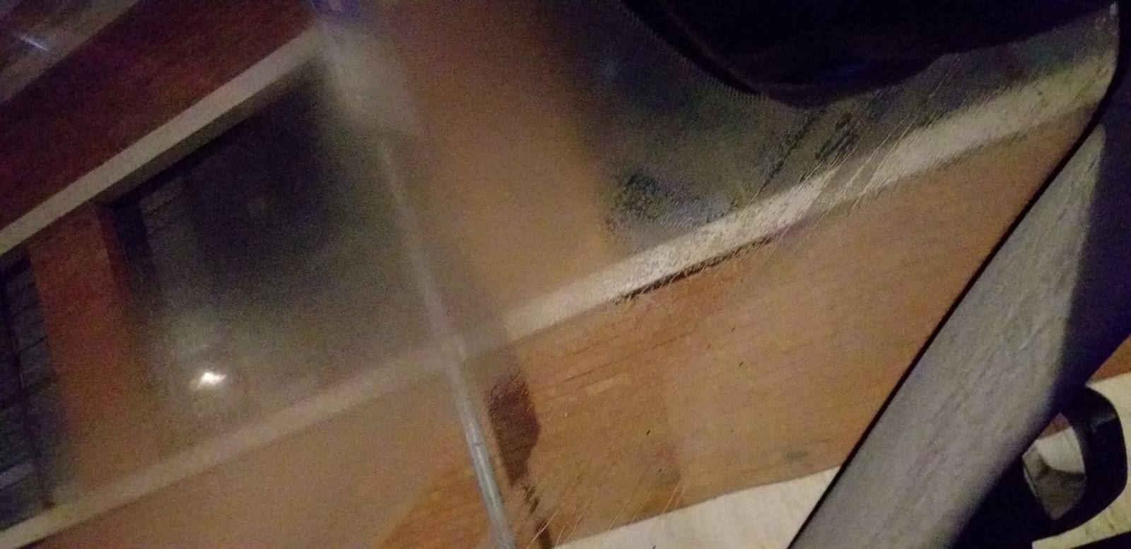

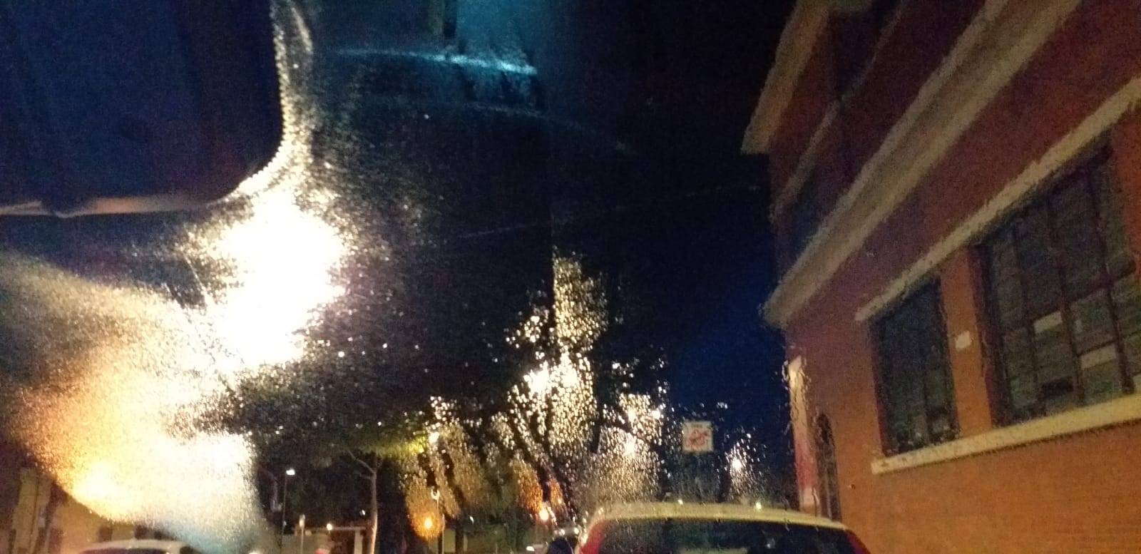

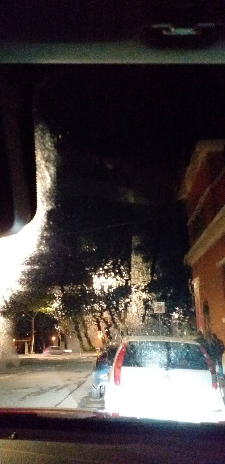

Riprendo questa discussione in quanto oggi nel tardo pomeriggio quando torno a riprendere lo Stelvio parcheggiato fuori mi ritrovo quasi tutto il parabrezza che colava. Premetto che ieri ho girato per mezza giornata sotto la pioggia... al tatto i tappetini sono asciutti spero che non ci sia un infiltrazione d acqua. Voglio sperare che sia solo uno sbalzo termico, in quanto l abitacolo era molto freddo e parcheggiandola al sole abbia fatto la condensa .... voi che dite? Allego un paio di foto

E normale se escursioni termiche sono repentine può fare così in teoria poi appena si scalda auto e accende clima umidità viene tolta praticamente tt e infatti il disappanna mento e molto più veloce con clima…
Reazioni: Giuseppe73
Il sole non produce condensa ma fà evaporare quella presente nell'abitacolo che poi condensa sulla superficie fredda.
Ti conviene tenerla d'occhio per verificare se il fenomeno si presenta spesso.
Verifica che il ricircolo sia aperto verso l'esterno in quanto viaggiando a ricircolo chiuso l'abitacolo potrebbe impregnarsi di umidità e manifestarsi con le modalità che hai descritto.
