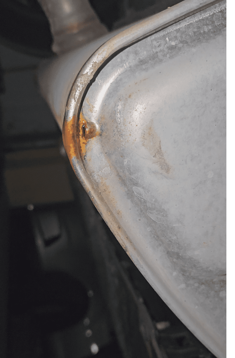

Sulla gloriosa Fiat Uno era tollerabile, su un'auto nuovissima un pò meno in quanto indica uno sfiato della marmitta.
Non credo che su Tonale sia stato fatto un forellino per evitare la condensa acida nella marmitta.
Magari un'occhiata rapida in officina potrebbe essere utile....
Magari proverò a dirlo al capo officina alla prossima occasione, anche se dubito che lo veda in quanto il viaggio in officina consente ampiamente di scaldare bene il motore. In effetti l’ho notato in un tragitto brevissimo da auto appena accesa… cosa che mi capita di rado. Dai commenti che leggo però pare normale
La condensa è normale, se si fa un po’ di strada a ritmo sostenuto viene eliminata, se si fanno tragitti brevi a bassa velocità ristagna. C’è poco da segnalare è assolutamente normale.
Il contendere non è se la produzione di condensa sia normale o meno ma se è tollerabile che esca dallo scarico e non dallo scappamento.
Se esce acqua esce anche gas che magari al minimo e in sosta "potrebbe" penetrare nell'abitacolo.
Si tratta solo di fare una banale visita in officina in maniera di valutare se è un'involontaria scarsa tenuta dello scarico oppure se è intenzionale.
La condensa, come è stato scritto esce dallo scarico. Di una situazione normale si sta facendo una questione “di stato”. Giusto segnalare la cosa in officina ma non c’è da aspettarsi che facciano chissà cosa.
Sembra proprio ci sia un forellino di scarico condensa
