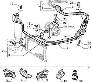

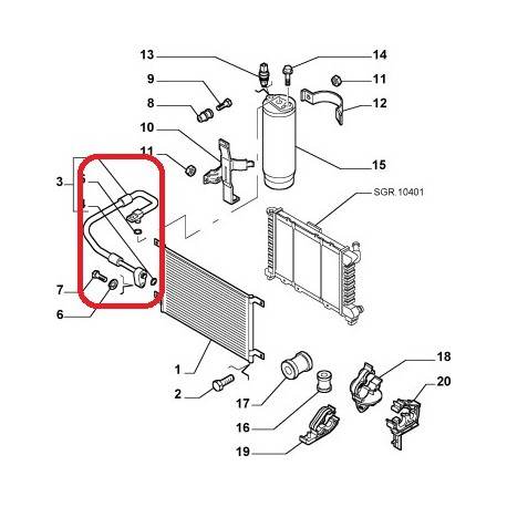

La piastra radiante del condensatore è posizionata posteriormente rispetto al radiatore.
Va smontato il paraurti. Già che si è in ballo verificare l'integrità di tutti i manicotti e il radiatore stesso. Magari prevedere la sostituzione totale del liquido refrigerante.

Mi confermate quindi che per sostituire il condensatore devo togliere paraurti e radiatore acqua?
Dietro i davanti poco importa...
Evidentemente ricordo male.
Comunque il paraurti è sicuro che deve essere rimosso..
Smontare il paraurti e tutta la rumenta di plastica che c'e' davanti e' sicuro, poi si vede....
se non esce davanti anche smontando la traversa superiore devi per forza tirarlo da dietro.
