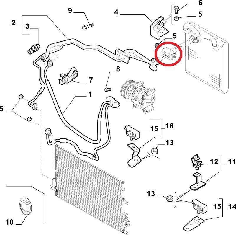

Ciao a tutti.
Anche la mia fa quel fastidiosissimo ronzio metallico. Col meccanico abbiamo controllato il gas ed era pieno, quindi perdite sono da escludere.
Lui dice possa trattarsi della valvola espansione, che se ubicata sotto la paratia tra cristallo e cofano, no problem, ma se fosse in zona cruscotto servirebbe un sacco di manodopera ed ovviamente soldi.
Ho controllato su Eper, penso si tratti di quella cerchiata in rosso, ma non è codificata e non si capisce dove sia messa.
Qualcuno l'ha sostituita e sa dirmi dove si trova? Risolto?
Grazie!
