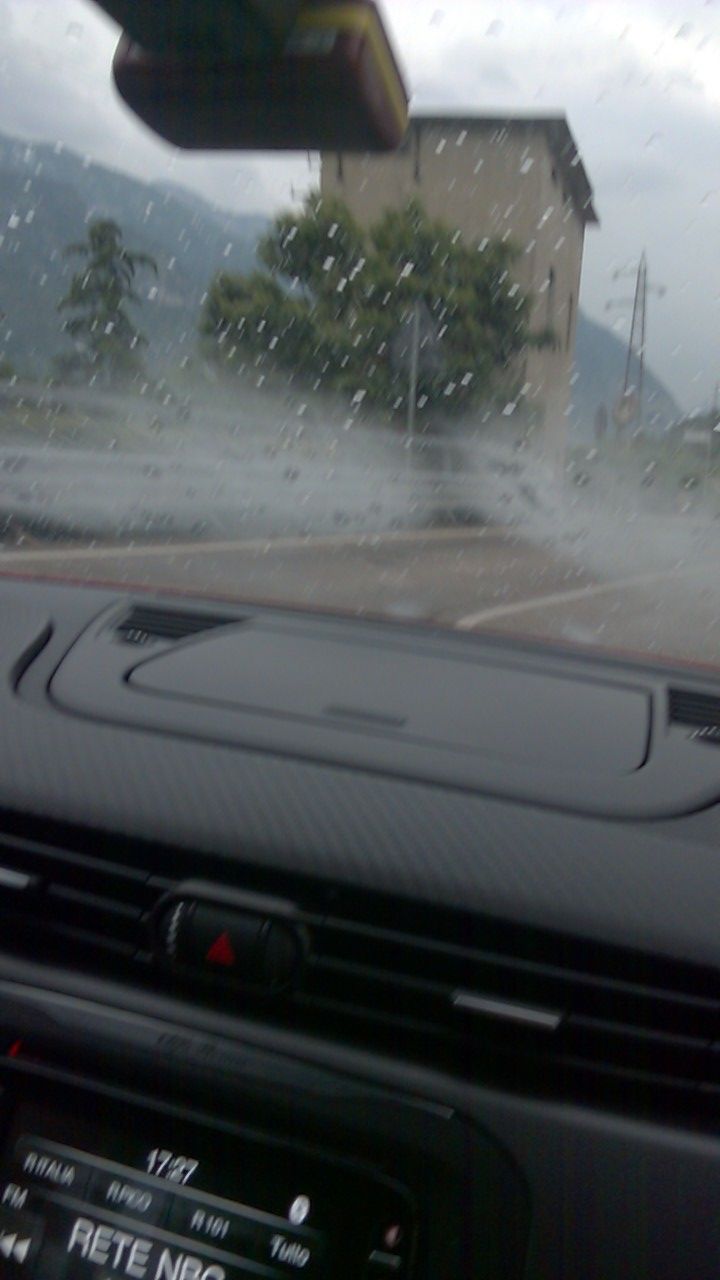

Ho un problema , se così si può dire, al condizionatore. Quando è in funzione , dopo un pò di tempo , si forma della condensa , esternamente, sul cristallo anteriore nella zona centrale. In concessionaria mi hanno consigliato alcune manovre da fare. Purtroppo ,pur attenendomi ai consigli ricevuti , non ho risolto il problema. Grazie.

Ciao, benvenuto! Quando il clima è accesso, in quale zona fai uscire l'aria?
invio una foto per chiarezza.

Ecco perché! Con il clima acceso l'aria non va mai posizionata in direzione parabrezza. Oltre alla condensa, creata dallo sbalzo termico, può anche danneggiarlo
Grazie del prezioso consiglio. Però non capisco perchè in concessionaria il tecnico non me l'abbia detto. Maaaa. >Grazie ancora. Ti riferirò .
