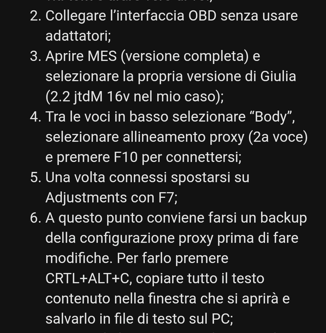

continuo a non saperlo fare
Ti mando la guida trovata qui sul forum, dovrebbe uscire un file TXT

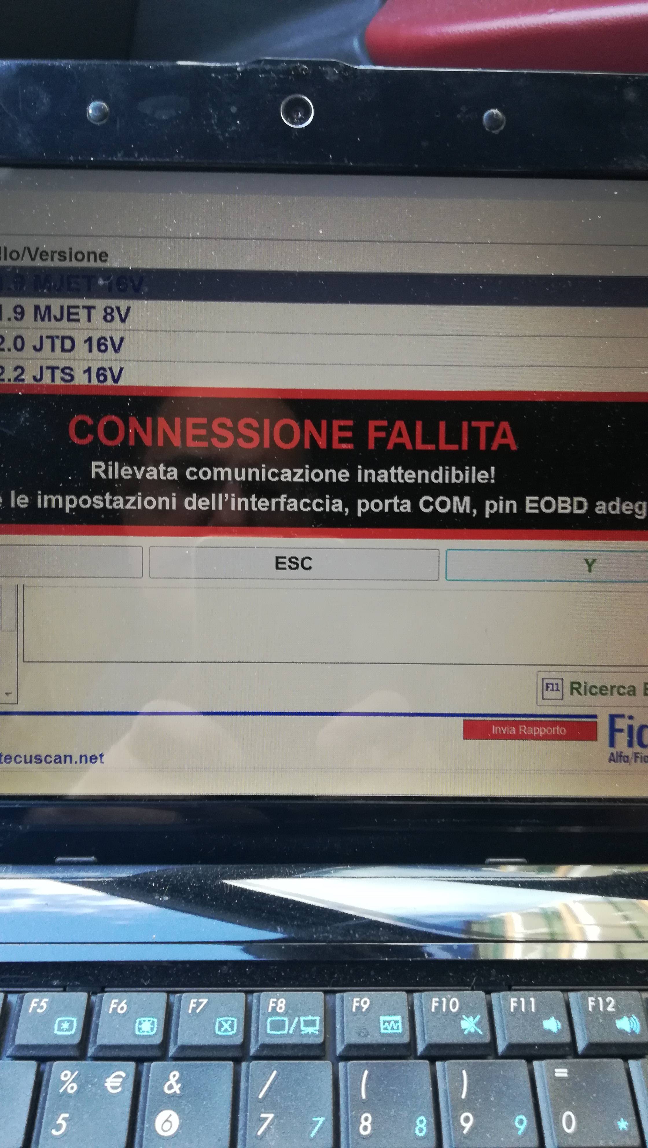

sia la konnwei bt che la elm usb mi danno qst risultato se cerco di collegarmi al body
ho usato sia la versione free di mes che qll registrata di fes
non ho udato adattatori
