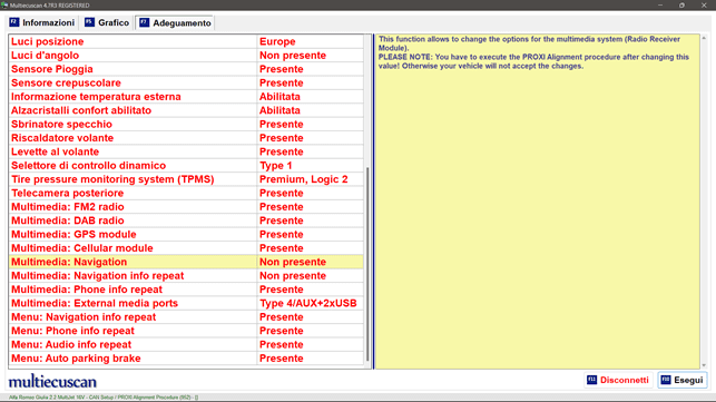

Ciao a tutti, in questi giorni installando i paddle e la pulsantiera per l'ACC+ ho avuto modo di effettuare alcuni allineamenti proxi con MES, ed ho notato le seguenti impostazioni di cui ignoro il significato:
-) Multimedia: Navigation --> non presente
-) Multimedia: Navigation info repeat --> non presente
-) Country code
Io ho il navigatore 8,8 con schermo TFT grande. Che cosa significano i primi due settaggi?
Che cosa determina il country code?
#2
indica in realtà "GPS module" ma non so cosa voglia dire.
anche a me è uguale, nav presente e funzionante ma "non presente su mes"
#3
Se ben ricordo l'info repeat era qualcosa che aveva a che fare con la visualizzazioni di particolari indicazioni sul display centrale tra gli strumenti. Non so gli altri.
#4
il nav, perlomeno nel mio caso, ha entrambi su "non presente" e sul quadro mi esce comunque l'indicazione di svolta, ti riferisci a quello o c'è altro?
#5
Anche nel mio caso con il settaggio "non presente" le indicazioni di svolta appaiono regolarmente sul TFT centrale.
Ho provato comunque a settare su "presente" entrambe le voci di sopra, lanciando il nuovo riallineamento proxi, ed apparentemente (dalle prove un pò superficiali che ho potuto fare per ora) non ho notato alcuna differenza rispetto a prima.
Mistero.....
