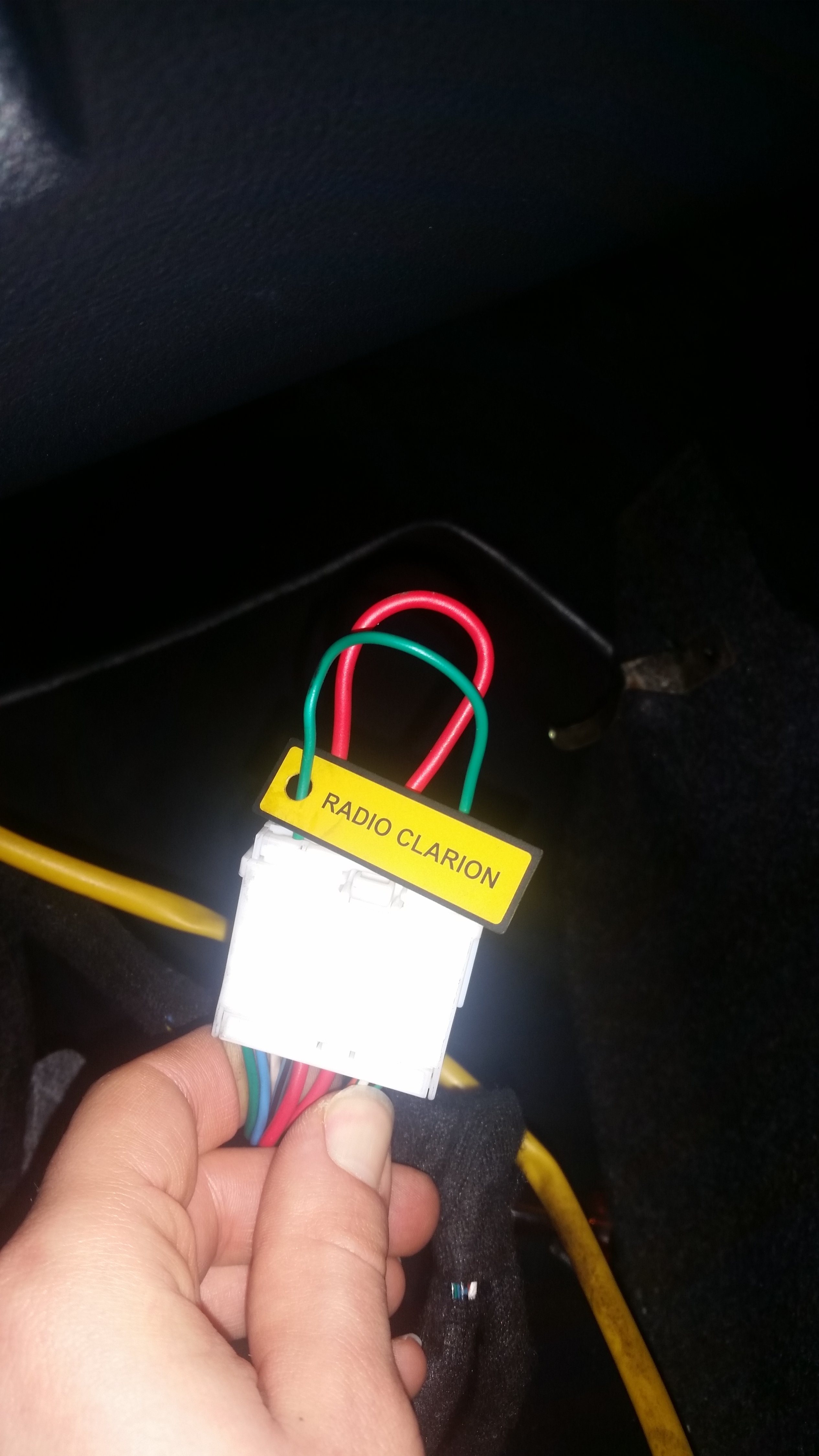

Tra i connettori vicino alla radio ho trovato questo ,sapete cosa sia ?
Penso che sia un ponticello della radio originale clarion,ma comunque non capisco perché non si sentono le casse usando il connettore originale
Questo connettore ,la foto non si era caricata.
In questo connettore ci sono 2 ponticelli da come si vede
Si ce l'ho anch'io..ricordo di averlo visto quando ho sostituito l'autoradio.
Appena posso smonto il fianchetto e cerco di vedere se il mio è ponticellato allo stesso modo
Si si, e i cavi sono tutti originali, nel senso che non vedo tagli, saldature, ponticelli o altre manomissioni
Mi sa che potrebbe esserci un ampli tra gli altoparlanti e il connettore iso. Puoi fare delle foto ai connettori e al vecchio Alpine e indicare dove era collegato il gruppo altoparlanti? Magari a distanza riesco ad aiutarti.
