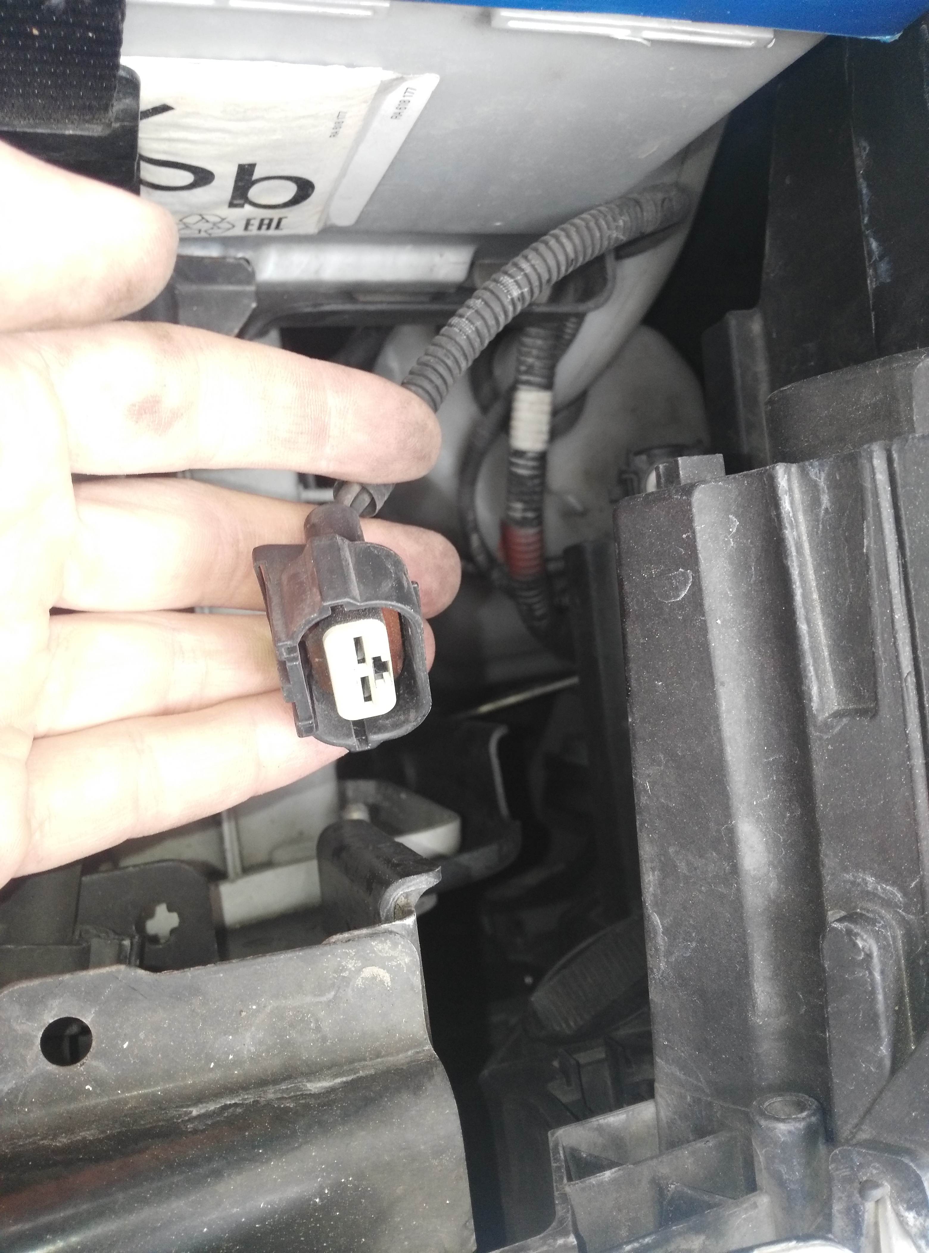

Salve a tutti,
vi seguo da parecchio ma non ho avuto occasione di registrarmi e perciò la colgo adesso per ringraziare tutti per l'aiuto che date nelle varie discussioni.
Vi scrivo perchè non ho trovato nulla al riguardo ne su foto online ne sul forum,
oggi ricaricando la batteria ho notato un connettore scollegato proveniente da un fascio di cavi che scende dal lato destro della batteria allego foto,
mi sapete dire dove cercare l'altro connettore?
ringrazio
    876.1 KB · Visualizzazioni: 512
Ciao, benvenuto. Potrebbe non esserci l’altro connettore. Si tratta sicuramente di una predisposizione di un accessorio che non hai
Potrebbe essere il connettore per i lavafari da collegare al motorino della vaschetta. Se è così, non dovresti avere i fari bixenon
ho cercato lavafari per giulietta ma sembra che non ci sono collegamenti elettrici, forse viene montato sullo stesso motorino lavavetri?
Potrebbe essere, ma di sicuro avrà un cablaggio dedicato e il motorino sarà specifico vista la forte pressione dei lavafari
