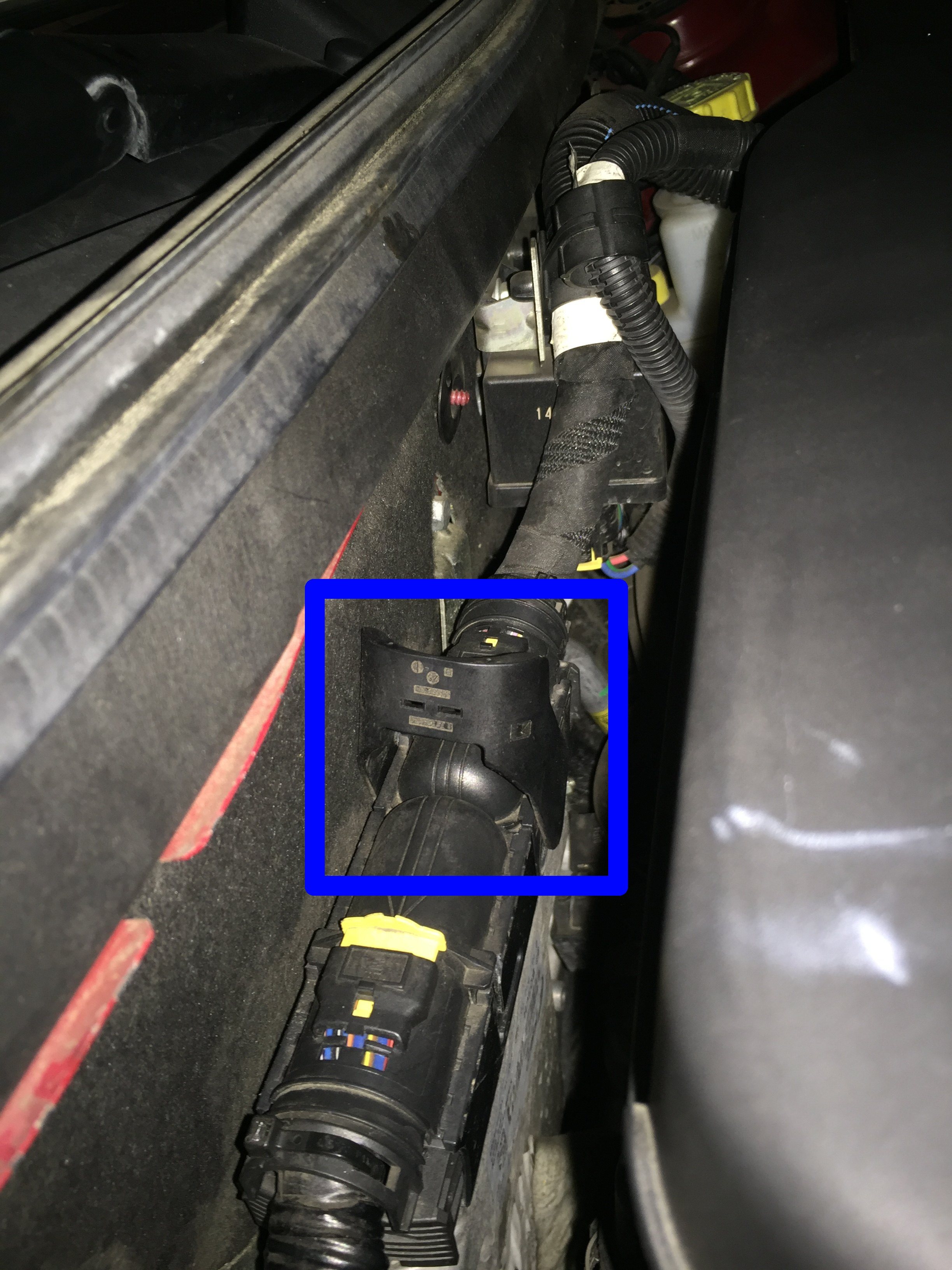

Ciao,
venerdi' hanno tentato di rubare la mia Giulietta, mi hanno forzato il blocchetto aprendo l'auto e staccato i connettori della centralina motore. Fortunatamente non sono riusciti a portarla via, tuttavia mi hanno asportato uno dei due fermi del connettore e rotto l'altro (quello bordato in blu nella foto).
Qualcuno sa se come ricambio sono disponibili (senza dover cambiare l'intero cavo)?
Grazie mille in anticipo

Mi rispondo da solo dopo essere stato dal carrozziere a sistemare i danni a beneficio di chi avrà il mio stesso problema: i connettori della centralina sono un tutt'uno con la relativa cavetteria, dunque andrebbe cambiata tutta. Poiché cio' comporta lo smontaggio di varie parti nel vano motore e abitacolo (plancia), d'accordo col carrozziere ho lasciato perdere dato che il danno non comporta problemi funzionali ai connettori (i fermi di sicurezza gialli sono integri).

Puoi sempre provare a fermarli con una fascetta di plastica, per scongiurare anche dopo tanti chilometri, che possano avere un distacco seppur parziale.
