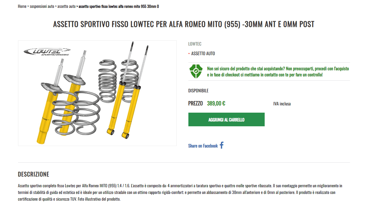

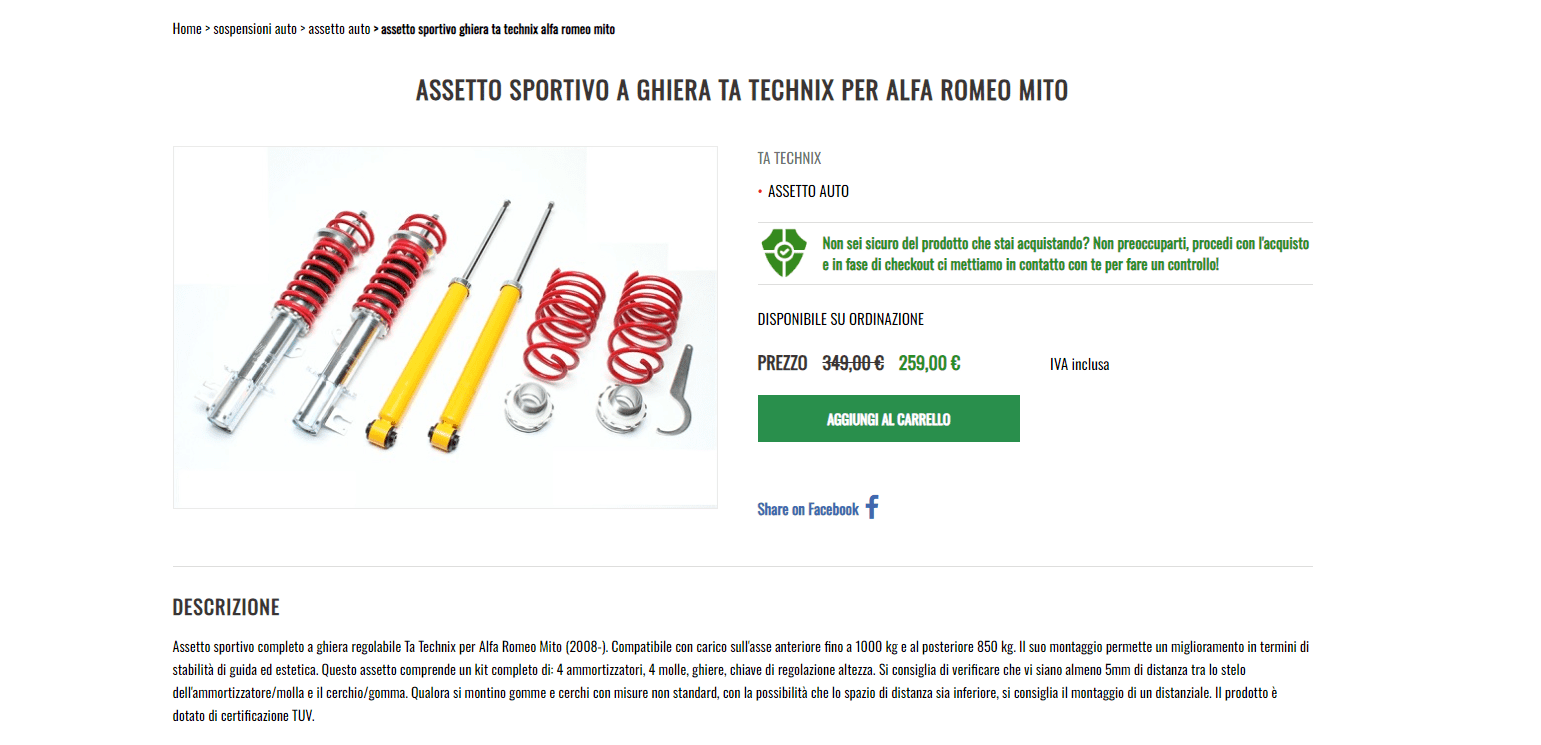

Sinceramente non saprei consigliati quale sia meglio non avendolo fatto sulla mia.
Qualcosa per prendere spunto:
Nel primo caso sono regolabili, se abiti in Città non è male come soluzione, magari puoi regolare la ciclistica dell'ammortizzatore in base alle tue esigenze, strade, buche, dossi, sanpietrini ecc.
Nel secondo caso è fisso.
