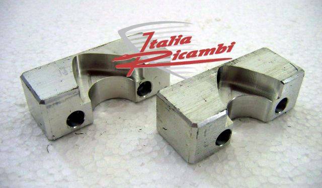

Vorrei sapere i pezzi da comprare e soprattutto di quale marca. Inoltre vorrei sapere se fosse necessario sostituire anche il variatore di fase. Da ultimo, se il costo non è proibitivo, vorrei anche acqustare le dime per una perfetta messa in fase del motore, quali eventualmente prendere?

Se non da problemi il variatore di fase lo può lascia stare inoltre per le dime lascia che si arrangia il meccanico o le ha o se le fanno prestare da qualche collega… non ha senso che le compri per usarle forse 1 volta.. in officina di solito tengono quelle che si usano di più e le altre se le procurano quando serve…
Reazioni: Walterx09 e ubite
