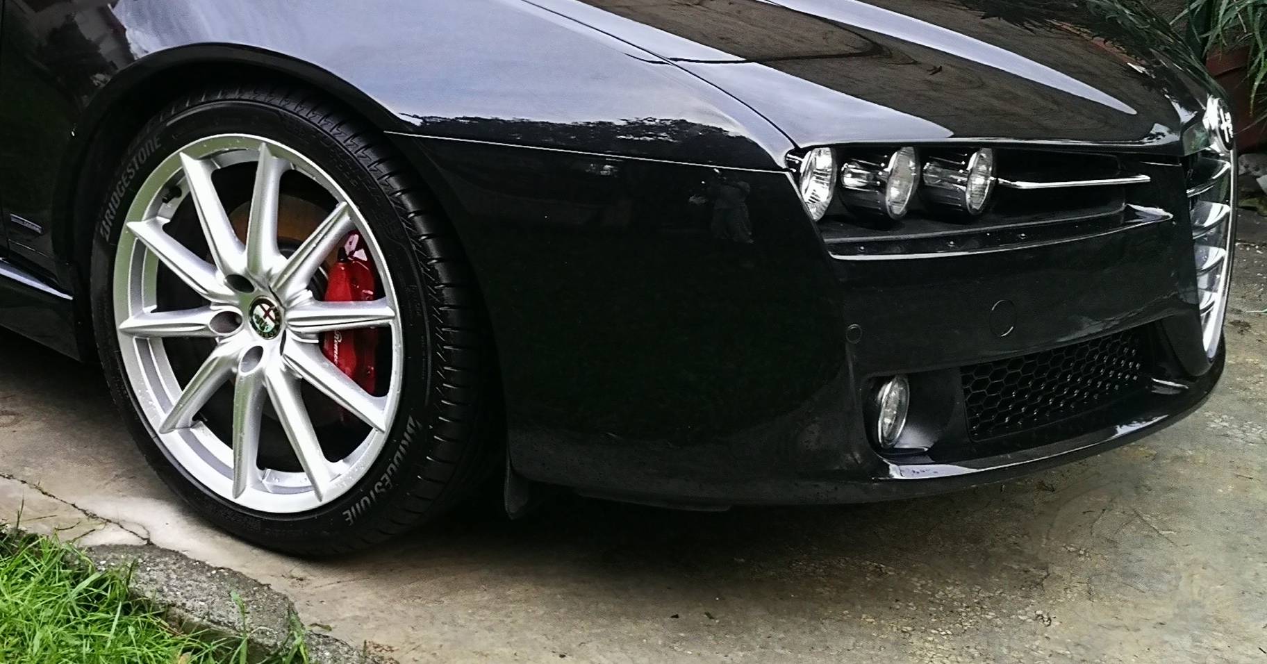

Ho preso una 159 2.0 Jtdm allestimento TI due anni fa, aveva 8 anni e 74mila km. Ora ne ha 101mila, e la cosa che mi dicono tutti quelli che si siedono a bordo mi dicono "dieci anni e non sentirli". È un gioiello. In confronto la mia 156 a 100mila km era un ferrovecchio, avevo già fatto bracci, frizione, cigolava dentro.. Magari sono stato sfortunato, eh, ma la 159 è un altro pianeta.
Un consiglio, cerca un 2.0 euro5, lascia perdere le 1.9 e le 2.4 che hanno problemi a dpf e valvole swirl.
Una foto tanto per stuzzicarti.

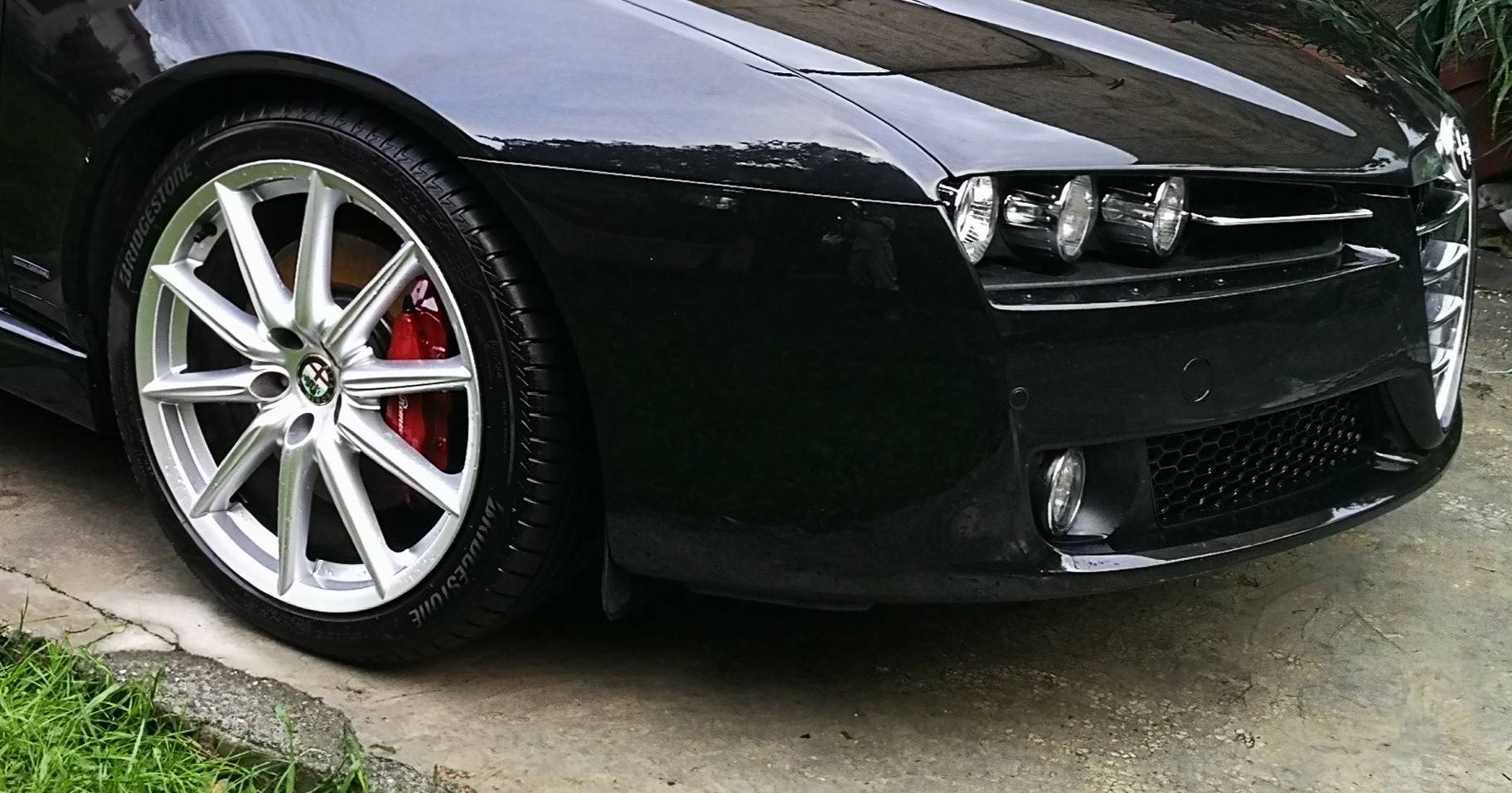

Doc, forse con la 156 sei stato fortunato (io sto a circa 280k la frizione è la sua e non slitta, motore una bomba, braccetti ...sono più bravi di Tullio de Piscopo). Per il resto, avendola guidata più e più volte per gli stessi percorsi (maggior parte autostrada a botte di 500 km), ...ti do assolutamente ragione ! Confort ed insonorizzazione di un altro livello rispetto alla 156; forse meno maneggevole e più pesante, ma più 'piazzata' e con maggiore tenuta; e da quello che mi dicevano, la seduta posteriore più scomoda ed in ultimo una consolle troppo 'massiccia', non mi piaceva la troppa plastica vuota tra le bocchette dell'aria. Ma a me è piaciuta un sacco guidarla (qualche hanno fa avevo fatto il pensierino di comprarne una) ed ancora oggi la reputo l'auto con un frontale tra i più grintosi. Se in AR fossero riusciti all'epoca a contenerne il peso , senza essere costretti ad 'abbassarla troppo' (ed infatti, tra i difetti c'è il fatto che sugli Speed bump tocca troppo spesso sotto), non ce ne sarebbe stato per nessun altra ...tedesche in primis.
