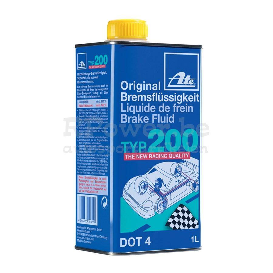

Olio dei freni

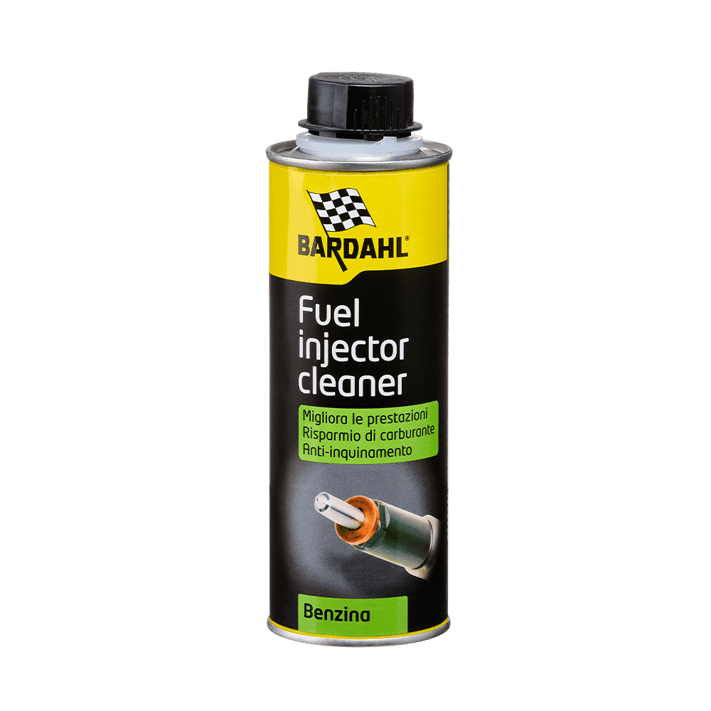

Pulizia iniettori

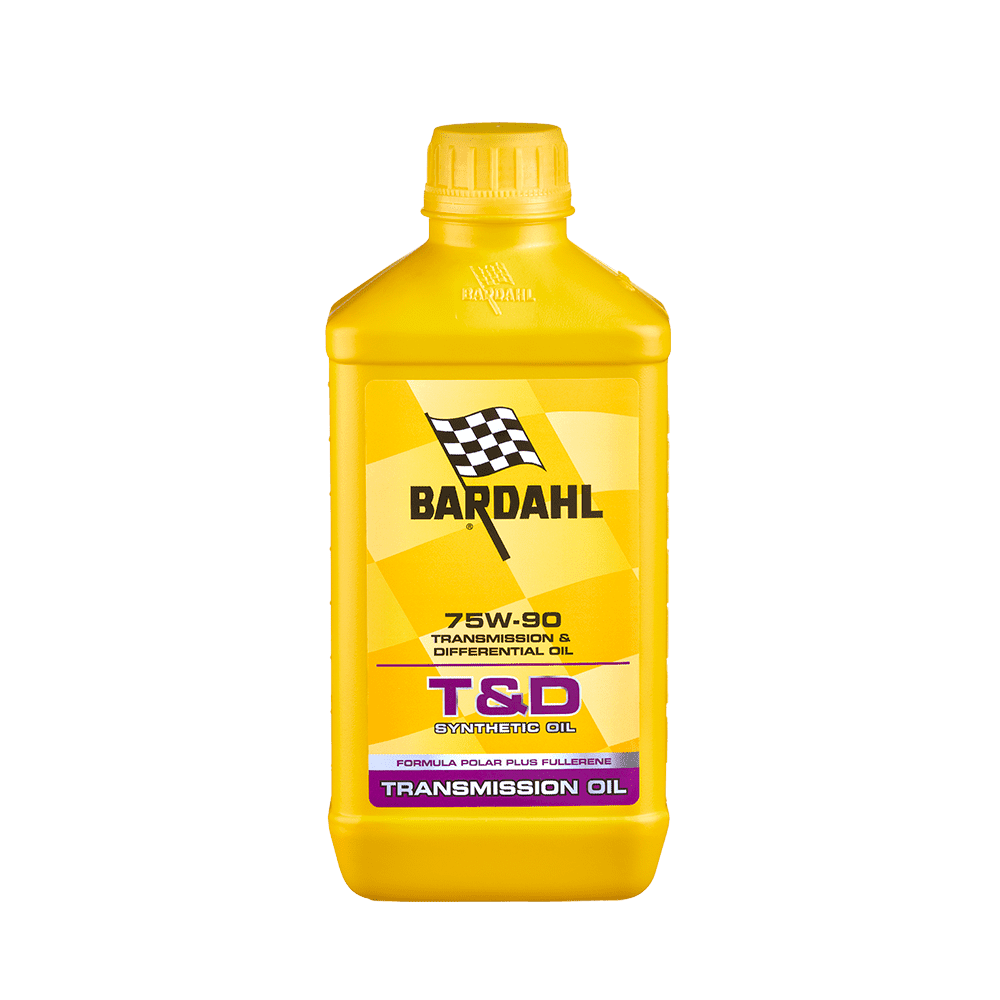

Olio del cambio:
