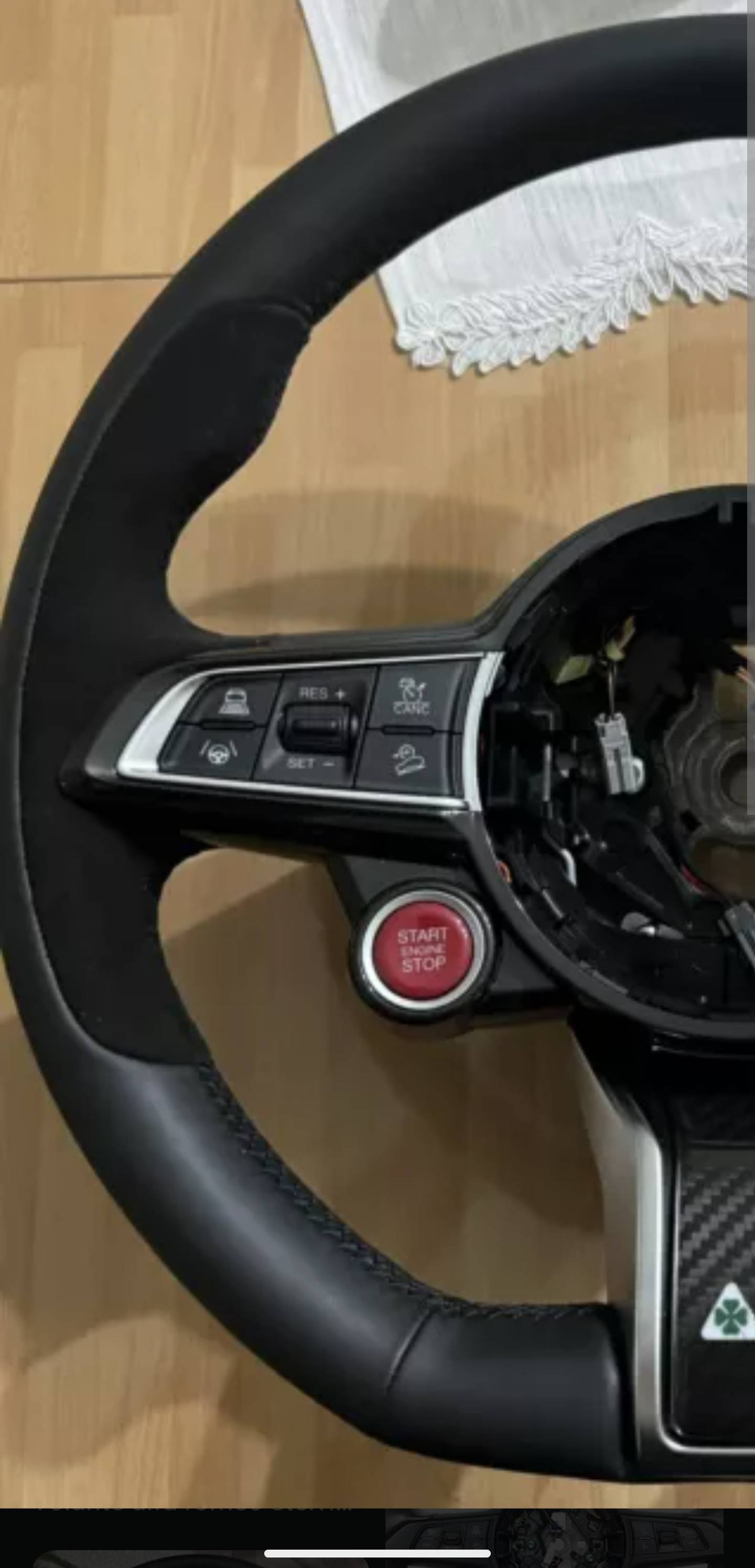

In realtà ti basta vedere il volante, se la pulsantiera di sinistra è così allora ha gli ADAS di livello 2. Ovviamente non guardare l'alcantara e il pulsante di accensione, questo volante è di una Q, era solo per farti vedere la pulsantiera.

L'esatta differenza tra ADAS 1 e 2 dove la trovo?

Non ti so dire con sicurezza, io sulla mia Giulia ho gli adas di 2° livello che comprendono cruise control adattivo con mantenitore attivo di corsia (in pratica fa le curve da solo entro un certo raggio). Il 1° livello presumo abbia solo il cruise control normale e la frenata di emergenza. Se fai molta autostrada e ne hai la possibilità ti consiglio il modello con gli adas di 2° livello, io faccio abitualmente Bari-Napoli e sono una manna dal cielo, specialmente nei tratti rettilinei più noiosi.

Tra gli adas 1 del MY2019 e Adas 2 del My2020 full optional (in tema di Adas appunto) la differenza è solo il mantenimento della corsia, gli altri adas ci sono tutti. La my2019 bippa solo al superamento della corsia, non ha la sterzata automatica, la My2020 invece sterza automaticamente ma ovviamente occorre tenere le mani sul volante ugualmente altrimenti la funzione si disattiva.
