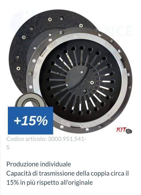

Salve ragazzi che frizione mi consigliate di montare per una elaborazione di circa 200cv su 1.9 115cv 8v
Ho già dato uno sguardo ad altri forum
Molti consigliano kit originale valeo che tiene senza problemi
Altri kit ap con la frizione con molle
Altri kit frizione co.me ma dicono che si abbiano problemi a volte
Altri dicono kit rinforzato con volano originale ma dicono che dura solo leggermente di più dell’originale , quindi cosa conviene prendere ?
Reactions: kormrider
Questi che ti abbiamo consigliato sono tutti kit di ottima qualità, e superiore alla Valeo.
E sono bimassa.
Non sembra niente male però non dicono quanti cv ed nm tengono questi kit
Semplice calcolo matematico, +15% di coppia
Controlla con il giusto modello di 147, ci sono anche kit con +30% di coppia, i cv non li calcolare è importante solo la coppia
