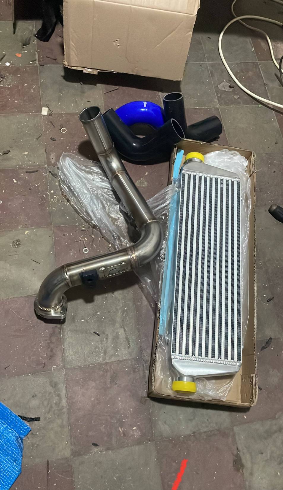

Già ho montato questi e il tappo per eliminare i vapori olio filtro aria sportivo dentro la scatola originale scarico diretto con finale sportivo con pancia centrale insomma mi è rimasto solo il cat.
    201.8 KB · Visualizzazioni: 105
