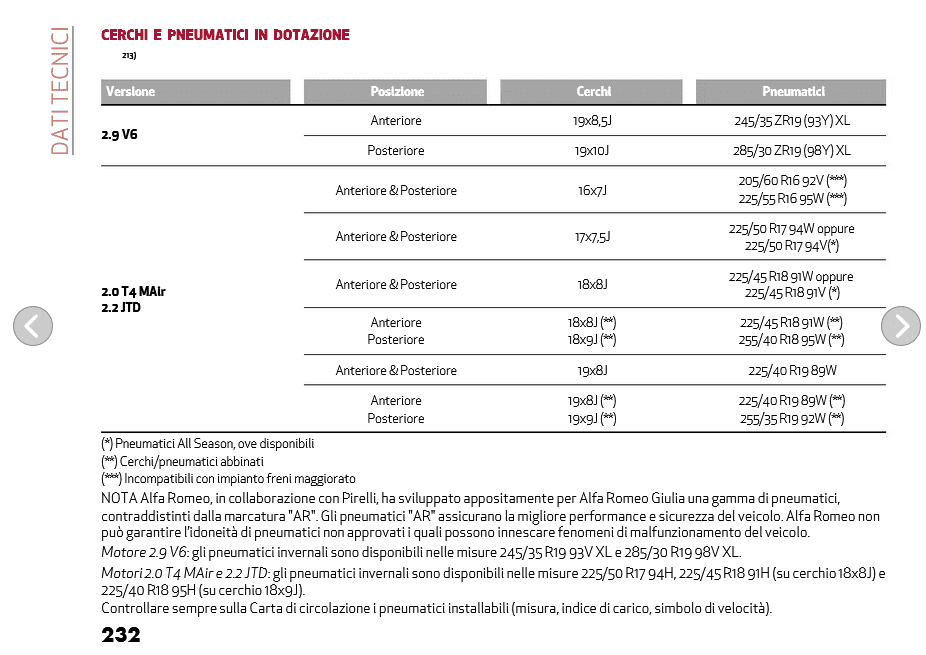

Ho ancora qualche dubbio sulle misure disponibili per le gomme differenziate con cerchi ( oltre al disegno turbina c'è anche a petalo come mi ha indicato Zuppa_10), dimmi quelle che trovi sul libretto x favore...
Oltre a ciò come viene nominato l'optional Q2 che trovo negli accessori ( vedi allegato pag2 post #14 ) forse Alfa Active Suspension?
Con le gomme differenziate, quindi penso 255/40 R18 al posteriore, si possono montare catene? Più che altro per viaggiare con esse a bordo per non essere sanzionati durante il periodo invernale, non volendo montare le gomme invernali...
Trovato questo sul manuale in rete, ( vedi allegato )confermi canale da 9J invece che 8J per i cerchi posteriori da 18"?
