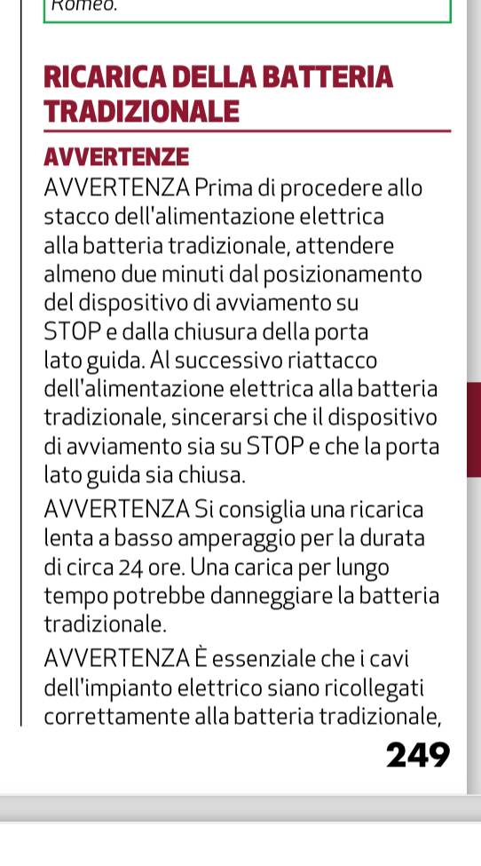

Guarda cosa dice a pag 249 il manuale d uso e manutenzione :… dice alla batteria , unica raccomandazione di usare carica batteria lenti e non rapidi
    80.5 KB · Visualizzazioni: 212
    65.4 KB · Visualizzazioni: 209
    70.1 KB · Visualizzazioni: 236
Per tutte le batterie é consigliabile una ricarica lenta

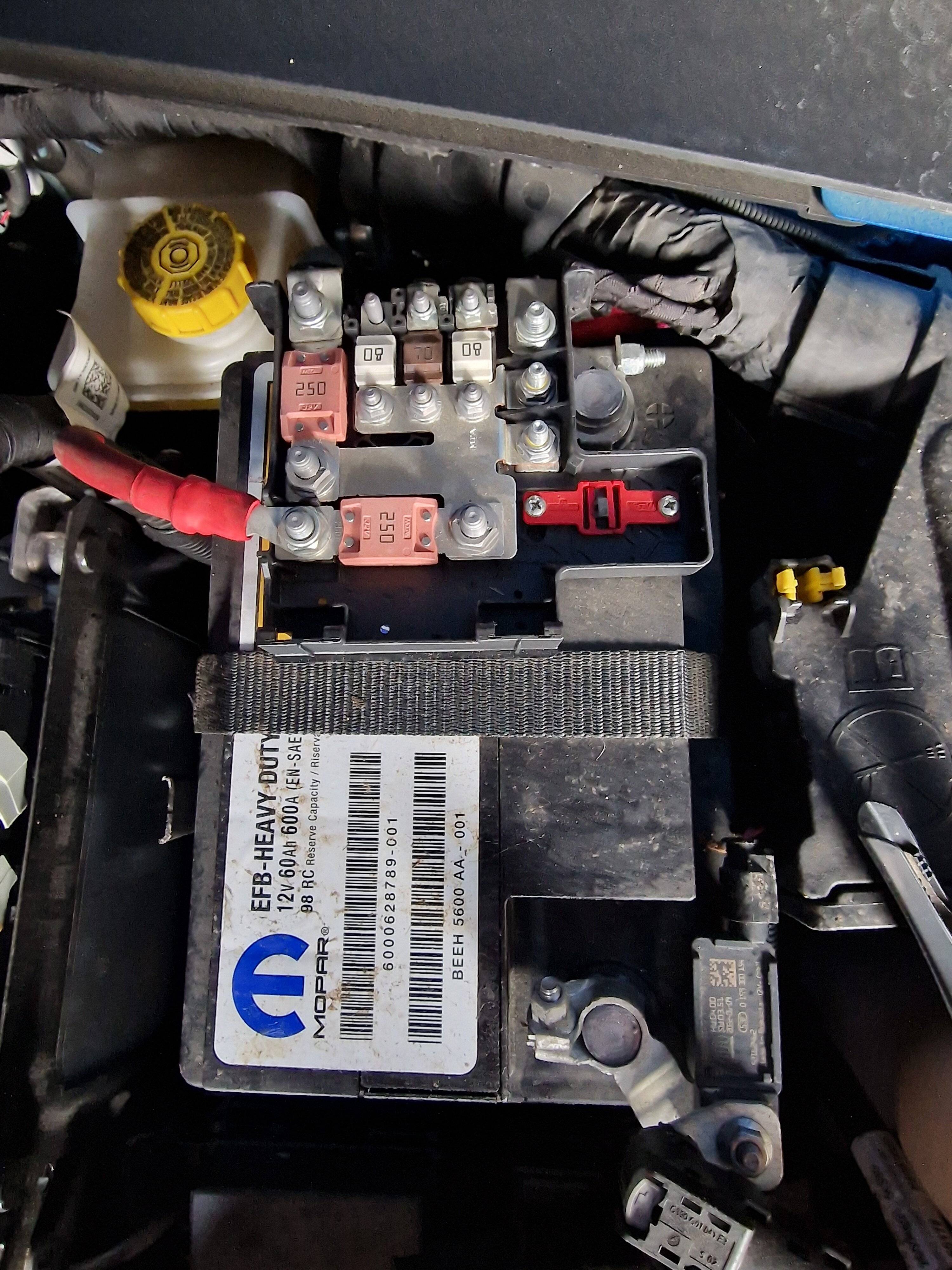

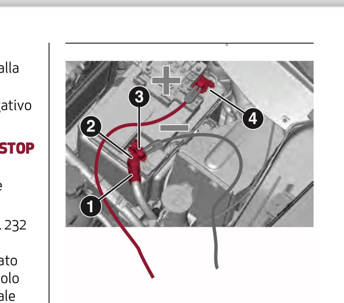

Buongiorno. Oggi mi è arrivato il caricatore/mantenitore consigliato da @Mgaproduction e @Ale1975
Leggendo il LUM (le pagine sopra citate) pare che i morsetti debbano essere staccati per poi attaccare quelli del mantenitore.
Nel manuale del Ctek invece è poco chiaro.
Potreste indicarmi come va utilizzato?
In dotazione mi sono stati dati anche gli occhielli oltre che i morsetti.
    1.2 MB · Visualizzazioni: 258
Non devi staccare nulla. Collega prima il + e poi il -. Accendi il caricatore e a fine carica lo spegni e poi stacchi prima il - e poi il +. Una carica ottimale può arrivare anche a 13v
Ma no. Prendi i morsetti a coccodrillo e connettili con la corrispondente polarità alla batteria della tonale
