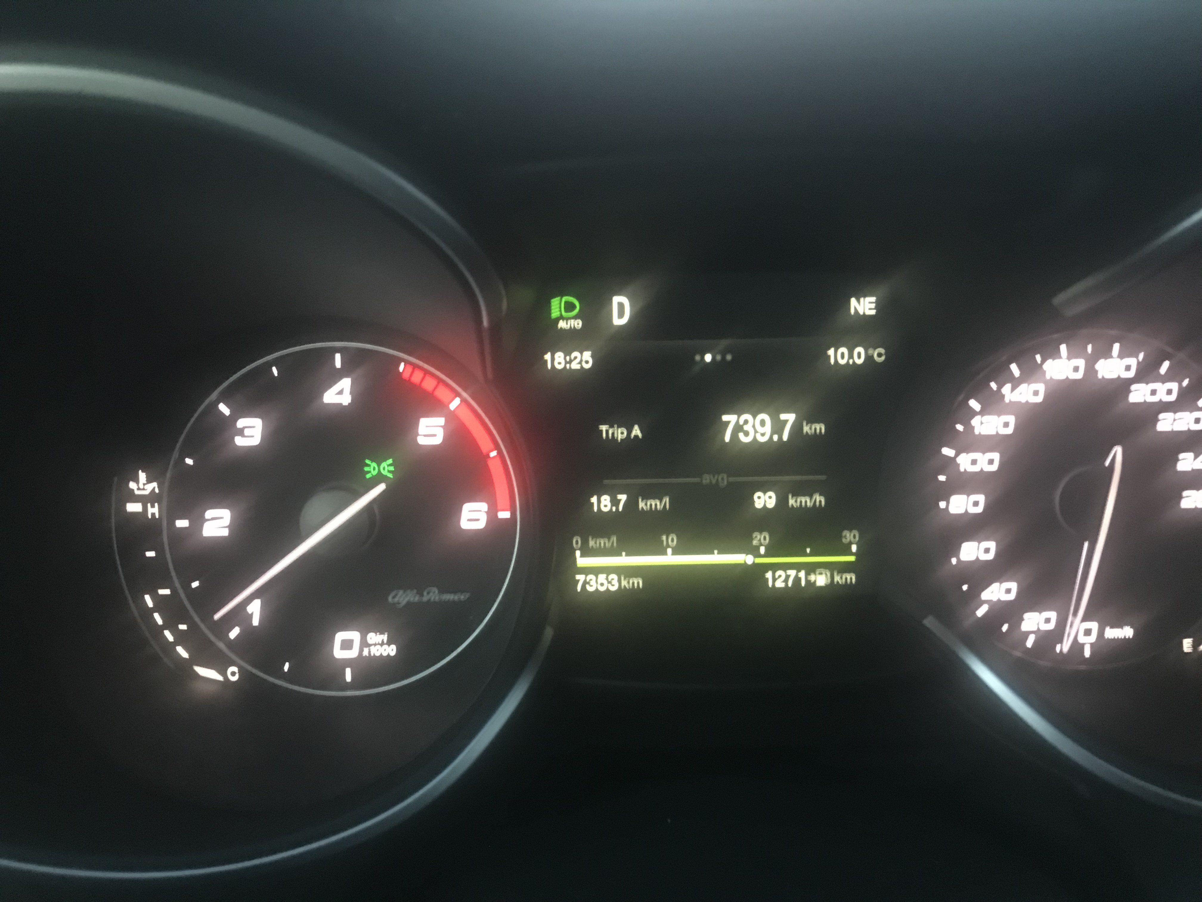

Ho fatto il pieno all’orlo ed ho azzerato il conta km.
Fatto 740 km circa in autostrada con le varie modalità d n a, andata e ritorno da Mestre a Vercelli. Rifatto il pieno all’ orlo a Mestre e viene fuori 70 euro e 52 litri.
Peccato che il computer come si vede in foto mi dice che ho consumato 18.8 km/l !!!

È un po’ strano, certamente indice di una certa imprecisione del trip, ma non proprio inspiegabile.
Mi spiego: il trip della Stelvio è ottimista nell’ordime del 10% circa. Tra un pieno e l’altro puó essere che qualche litro di differenza ci sia. Magari il primo pieno non era proprio all’orlo perchè si era formata una piccola bolla d’aria o il secondo era davvero molto all’orlo e hai riempito anche il “tubo” che porta al serbatoio vero e proprio...insomma aggiungiamo 3-4 litri.
Secondo i miei calcoli in questo modo si arriva intorno ai 18 km/l. Certo 18.8 è ancora di più, ma mi pare ancora nei limiti del ragionevole.
Prova a vedere che succede al prossimo pieno...
Si ma 740 diviso 52 fa 14,23!! C’è tanta differenza con 18,7 del computer......
Per me 18,8km/l li fa se non si superano i 120km/h per tutto il tempo, se sei andato sopra sei sui 14km/l secondo me...
La differenza è troppo elevata. Nella mia esperienza con la Stelvio (da poco superati i 12.000 km) ed una media costante reale sui 11 km/l, l’errore è sempre compreso tra 0,5 e 0,8 km in più del reale.
Se alla prossima verifica ottieni la stessa grossa differenza, farei un passaggio in officina. Forse con il reset sw si potrebbe risolvere.
