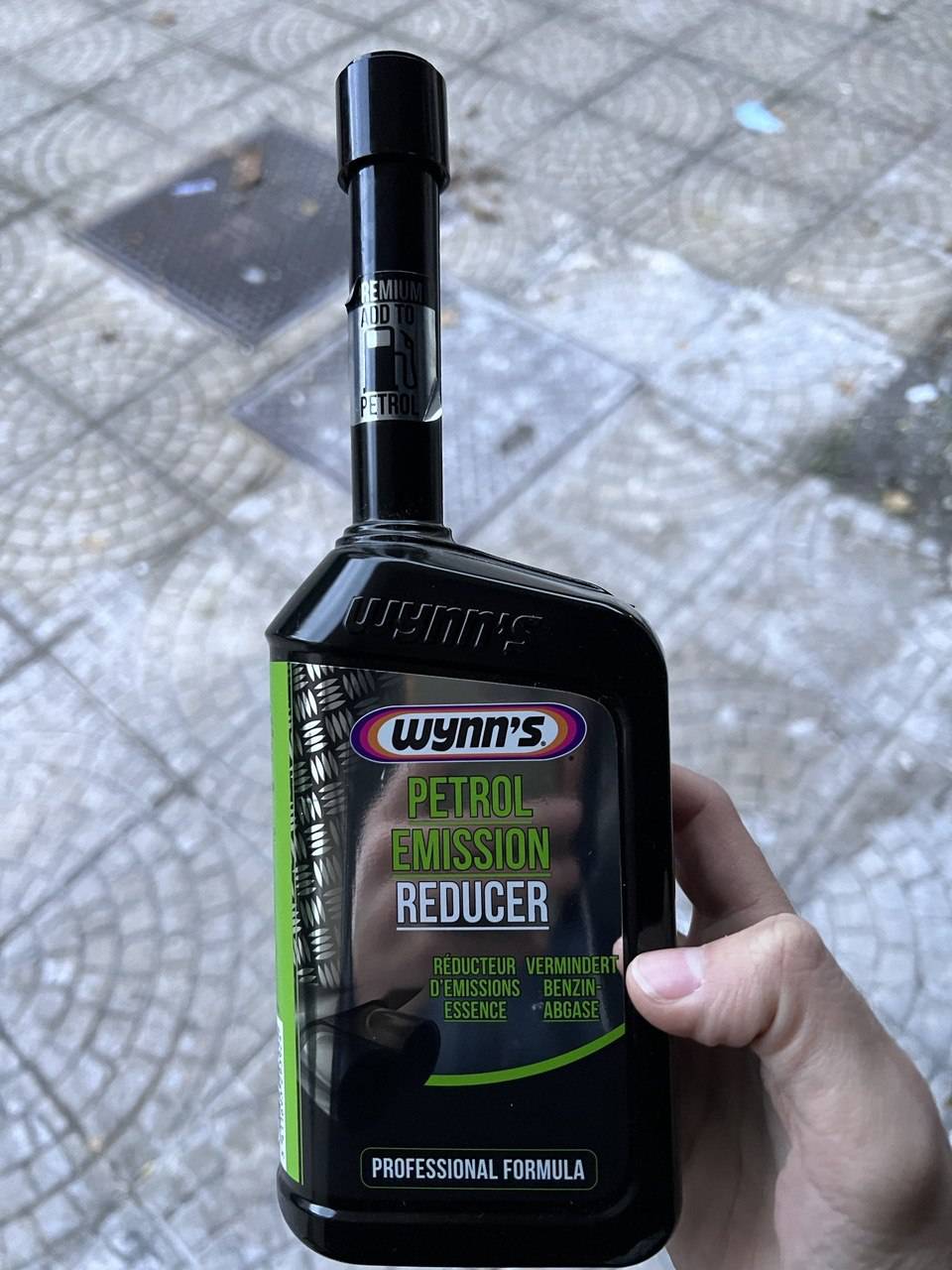

Ho preso questo additivo ( wynn's petrol emission reducer), mi ha detto che è uno dei migliori, costo 27€, 500 ml con minimo 30 litri di benzina, PS: La mia auto è solo Benzina, non doppia alimentazione. Vi aggiorno nei prossimi giorni

Con 15 mario draghi prendevi il boccetto della bardahl.
