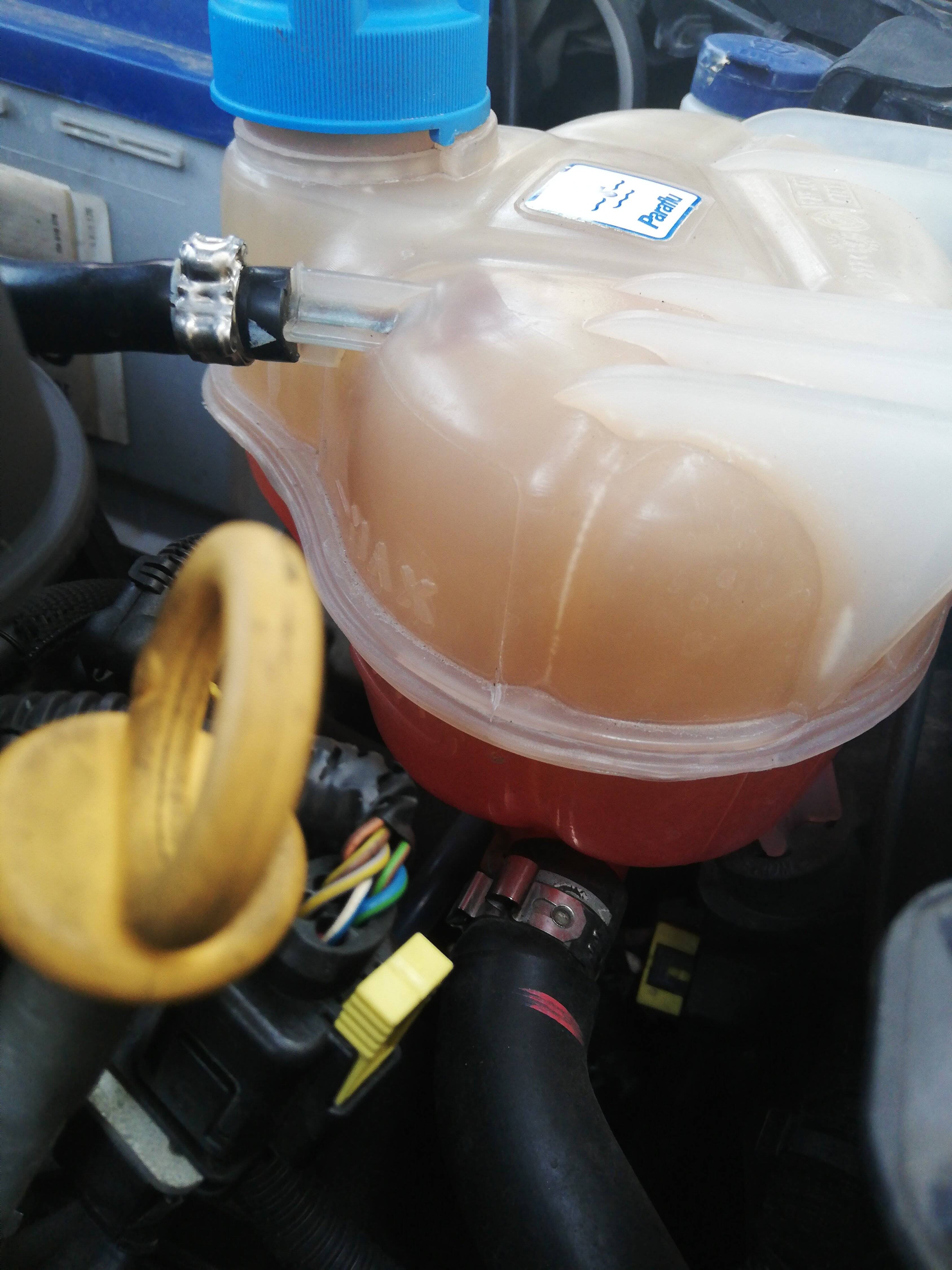

Se fai una foto ti saprò dire con certezza se è corretto o devi rabboccare, ma da come descrivi secondo me è a livello giusto..
Ecco a te la foto.
    865.4 KB · Visualizzazioni: 449
Come puoi notare è poco sotto il livello massimo, puoi aggiungere fino alla tacchetta che vedi segnata non oltre, controlla nei prossimi giorni se scende.
ma non credo che ci siano problemi, ci sarà stata qualche bolla che ha fatto scendere il liquido di quel poco.
