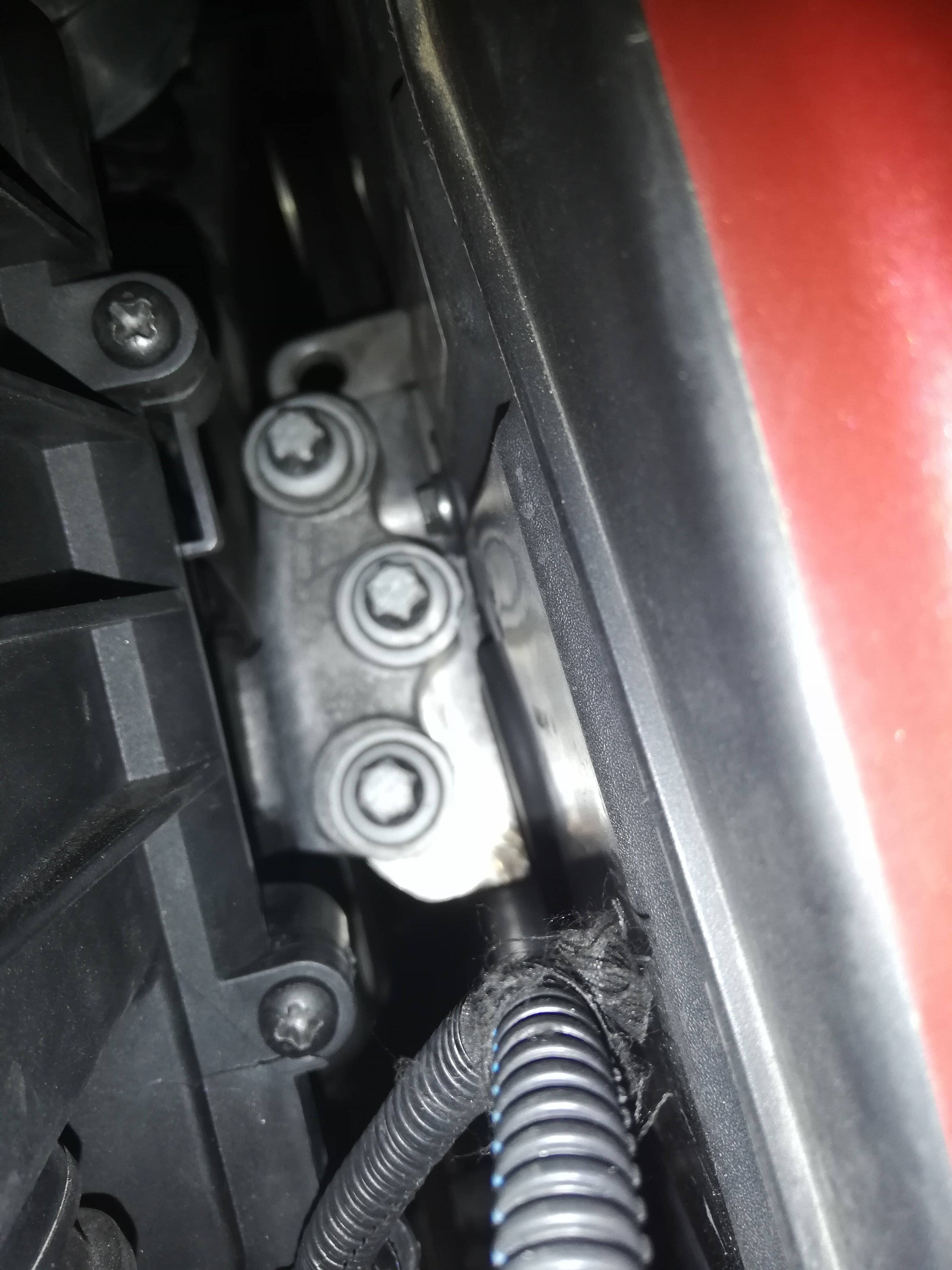

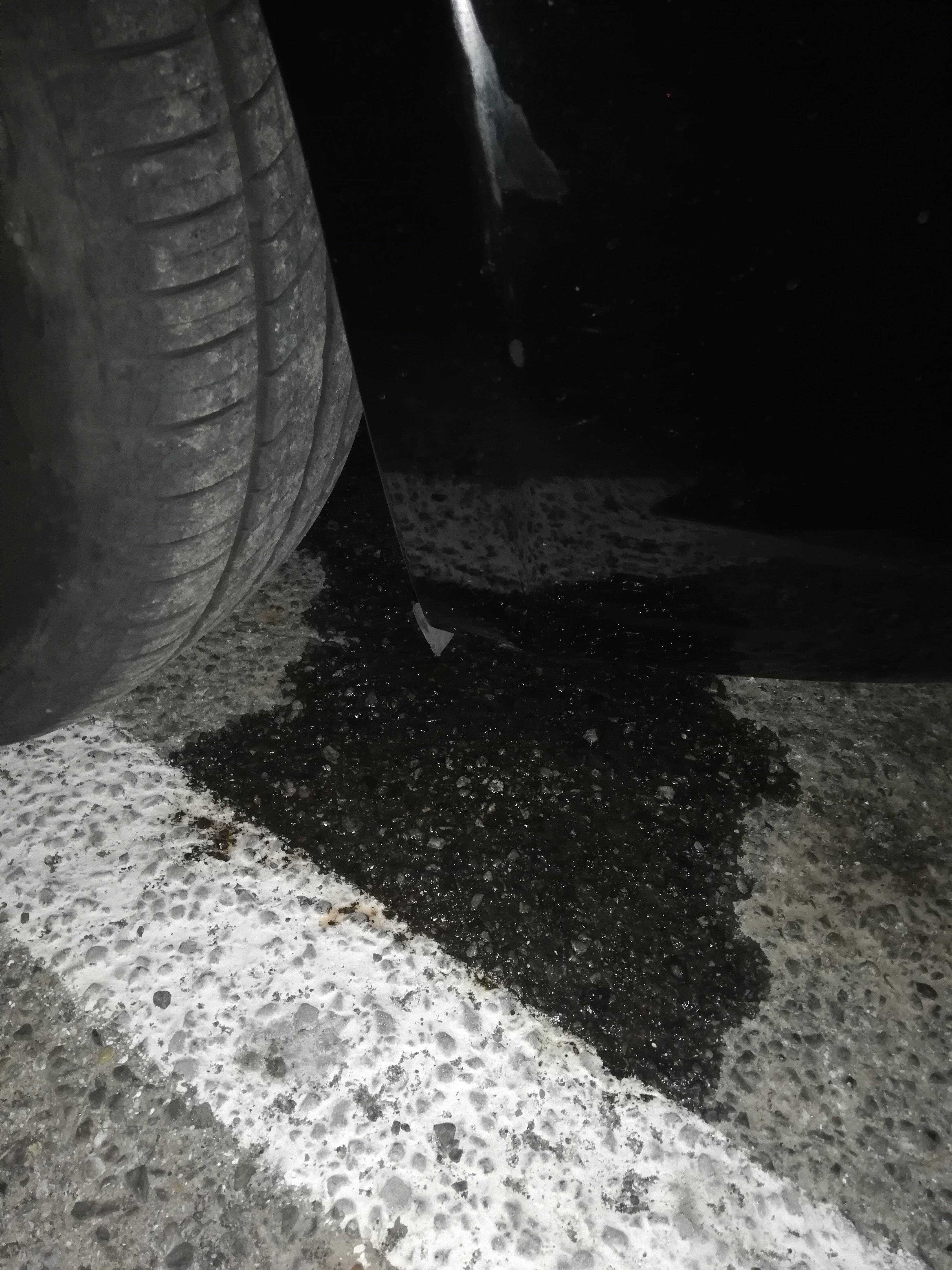

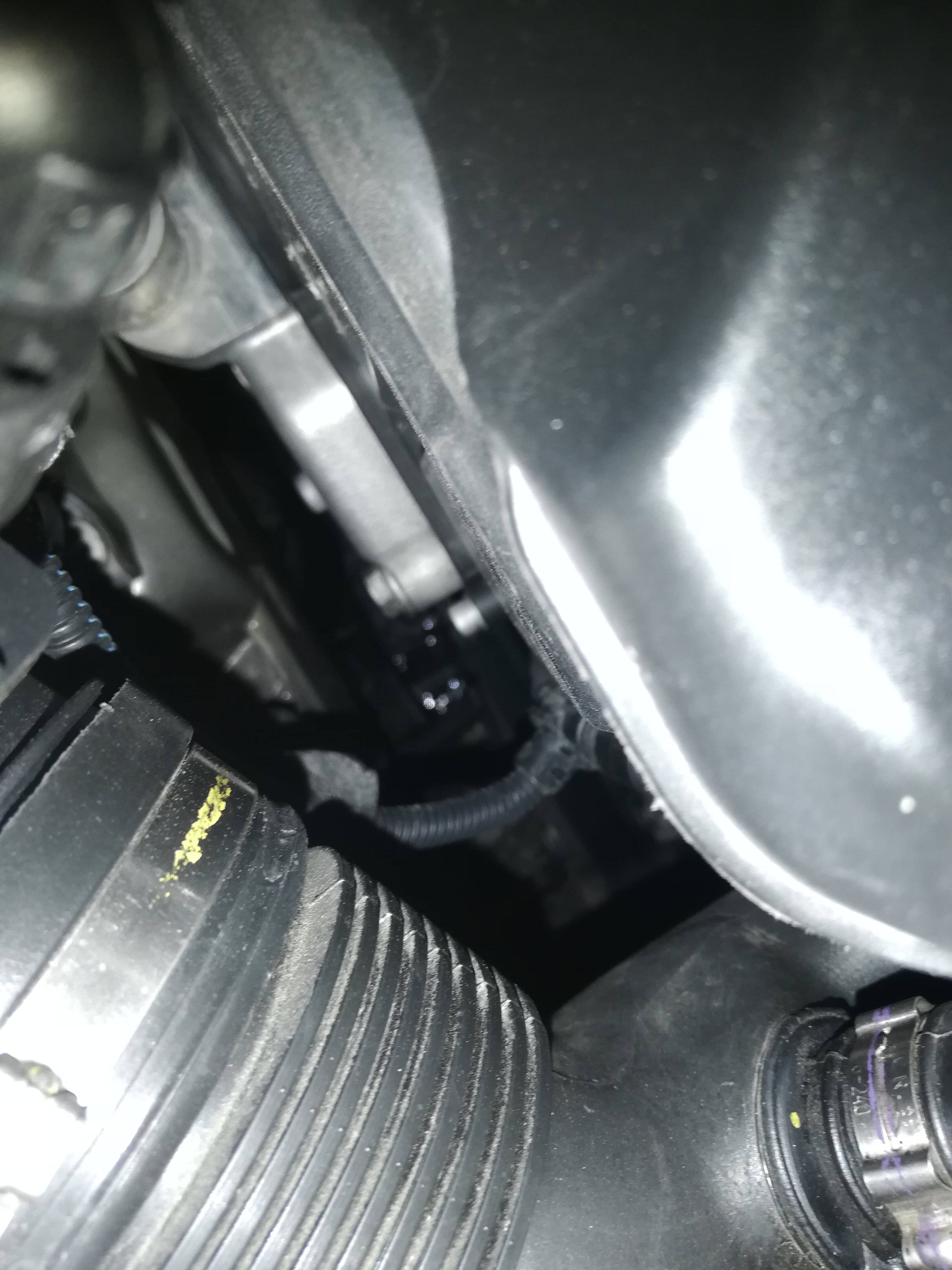

Allego qualche foto.
    1.2 MB · Visualizzazioni: 202
    1 MB · Visualizzazioni: 208
    998.5 KB · Visualizzazioni: 209
Dimenticavo vicino al paraurti in quel punto c'è lo sgancio rapido del radiatore che solitamente si usa per svuotare l'impianto, magari per qualche motivo e venuto fuori il suo fermo (molletta metallica).
Reazioni: Sandruzzu
potrebbe essere un manicotto, se l'acqua usciva tanto. ma più probabile la pompa.
Reazioni: Matto
Aggiornamento , ovvimente essendo sabato se ne parlera' lunedi' , pero' da quello che ha potuto vedere il capo officina la perdita viene da dietro cioe' dalla parte dello scambiatore di calore. Quindi secondo lui o e' lo scambiatore , o e' un manicotto che si trova piu' sopra ancora dopo di che non ce' nulla mi ha detto che possa far colare l'acqua a fontana come da foto che ho pubblicato.
