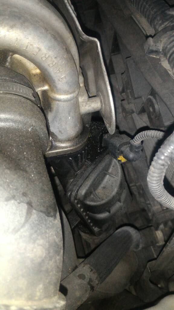

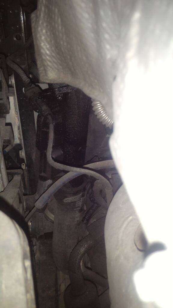

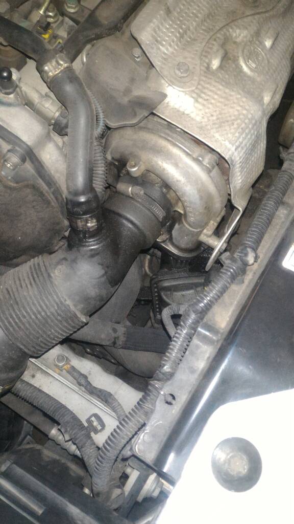

Non sembrano ci siano trasudi pertanto mi verrebbe da pensare alla turbina (125mila km).
Ho tolto il DFP a 90mila km.
ho notato trasuda di.olio in questa area, in uscita alla turbina
