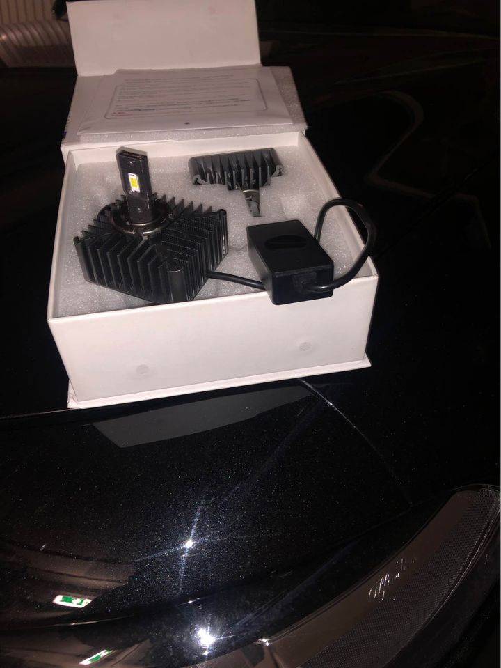

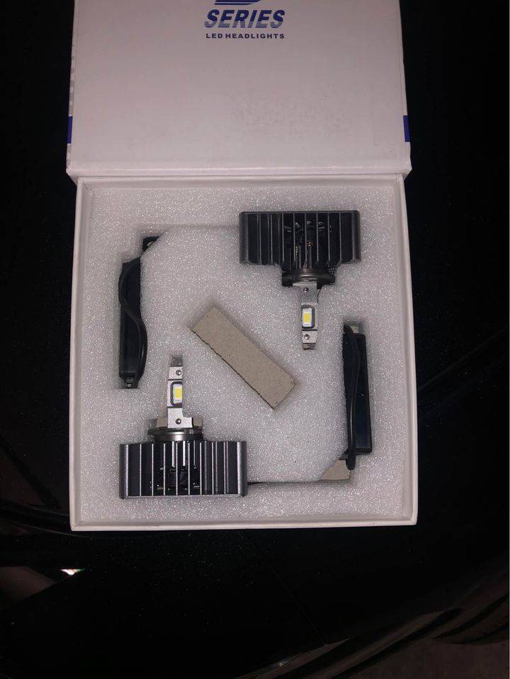

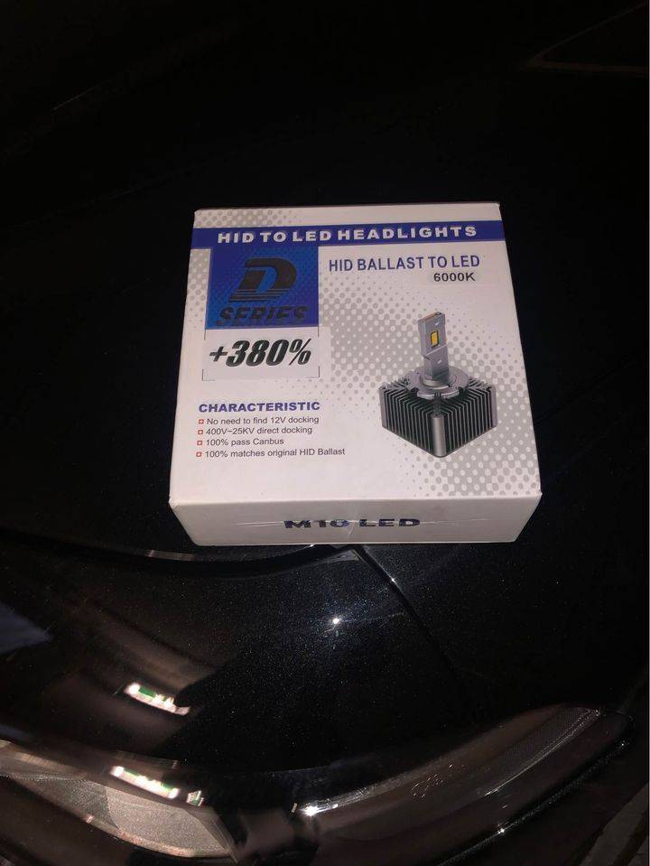

Immagini del prodotto-confezione

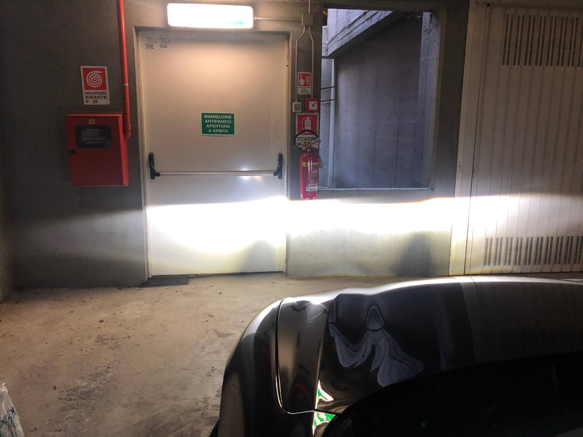

In questa foto il kit LED installato sulla vettura.
Luce molto bianca, buona distribuzione ai lati del fascio di luce ma, purtroppo, due coni d'ombra appena sotto il punto centrale. dal posto di guida c'è da dire che non si vedono, me ne sono accorto tuttavia in alcune condizioni di guida e quando uscivo dal box.
Detto questo, al centro nei primi 20-30 metri, fanno più luce degli Xenon D5S 35w afermarket ed ai lati sono praticamente equivalenti ma in profondità non ho notato differenze significative. Di certo raggiungono prima l'efficienza (è massima già appena accese a differenza degli Xenon e quando si attivano gli abbaglianti sono spettacolari).

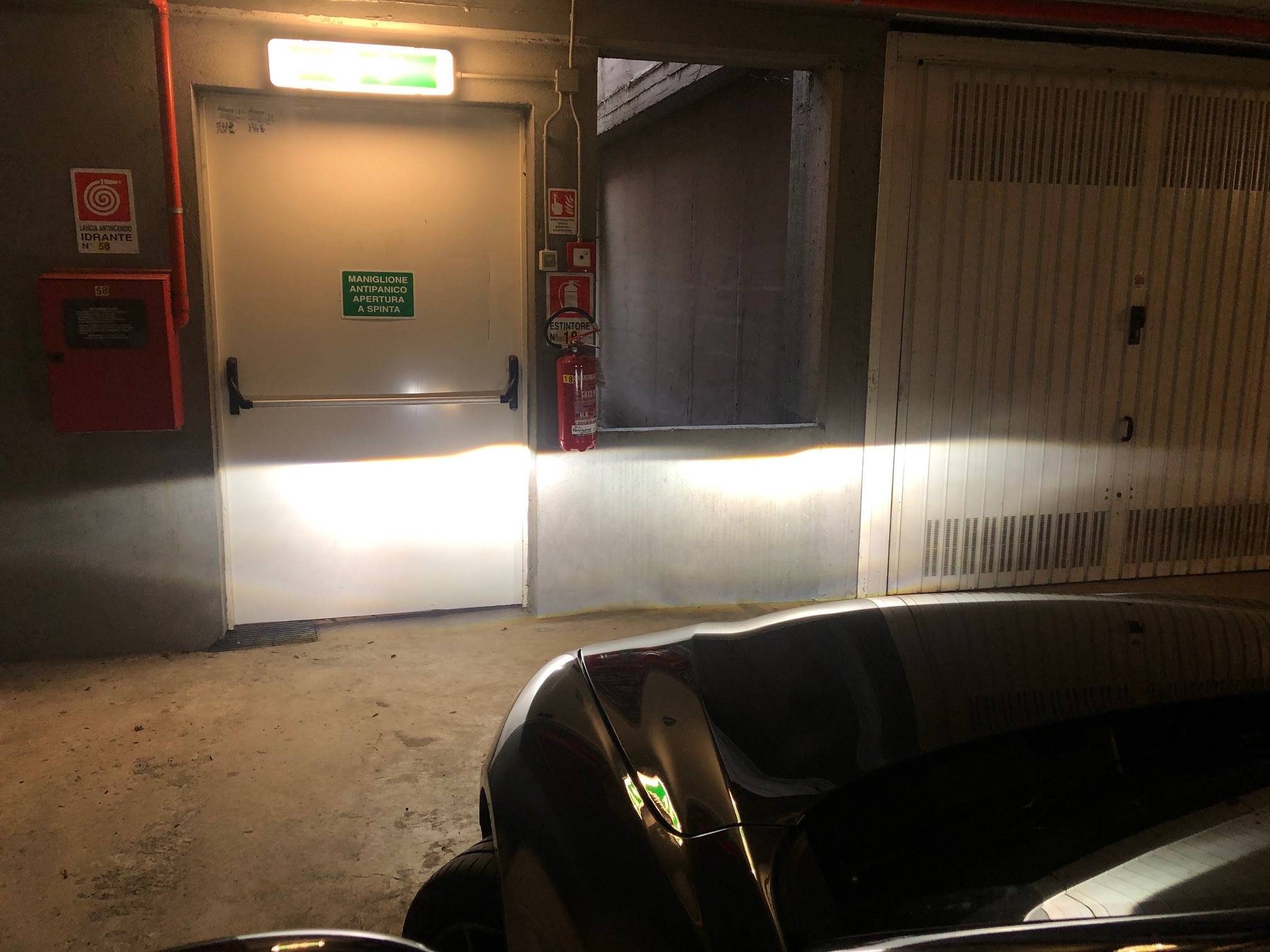

Qui di seguito invece fotografia del fascio di luce con gli Xenon D5S aftermarket con centralina 35w.
Come potete vedere, nessun cono d'ombra, luce nel mio caso addirittura più fredda rispetto ai LED, distribuzione più uniforme e non solo concentrata al centro, complessivamente, per il gruppo ottico che abbiamo, secondo me la soluzione migliore. In attesa di vedere se altri, con kit LED differenti, magari hanno ottenuto un risultato migliore.
