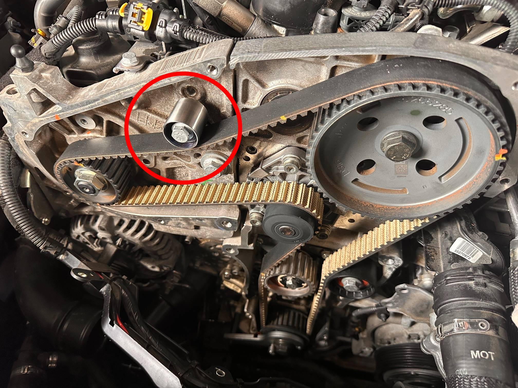

Ciao a tutti, potreste aiutarmi a trovare la coppia di serraggio per il rullino maledetto che regola le vibrazioni della cinghia di distribuzione su Stelvio o Giulia 2.2 Multijet? Nei modelli più piccoli Fiat Multijet, questo componente non è presente e non riesco a trovare le informazioni di serraggio da nessuna parte. Qualcuno per caso conosce il valore? Vi ringrazio anticipatamente!

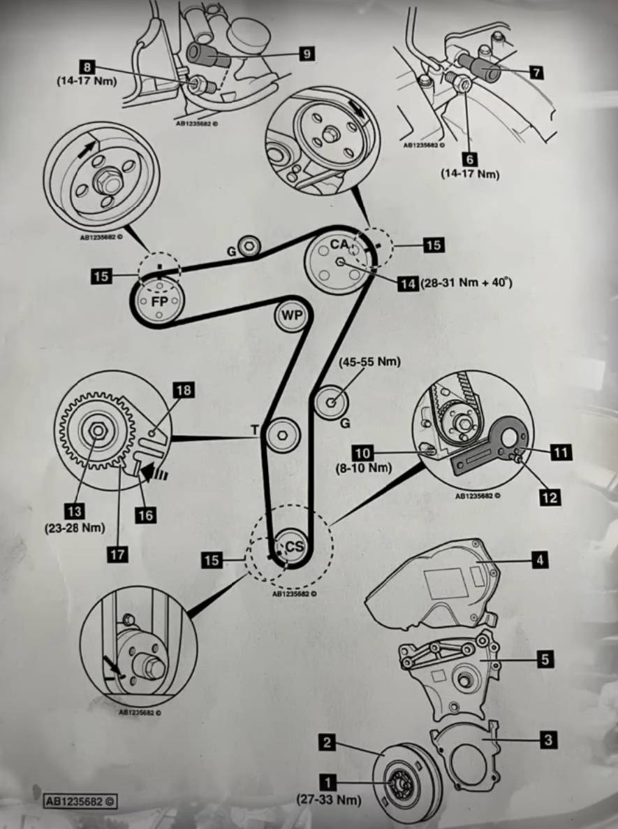

#5
Qui indica 45/55Nm
    101 KB · Visualizzazioni: 873
#6
la ringrazio tanto! Ho un disegno simile, ma non ho considerato che il valore di G può valere per entrambe. Ora è più chiaro.
#7
Non lo serrare allo stesso valore, il bullone non regge, mi si è spezzato! Stando al manuale usag postato da fioccodineve va serrato al massimo a 27nm. Domattina mi tocca andare a comprare un nuovo galoppino!
#8
A me è successa la stessa cosa! L'ho spaccato in due...Ho dovuto comprare un estrattore di viti... ero nel panico
#9
Le viti se riusate andrebbe serrata meno perché si possono rompere.. le coppie di serraggio vanno bene se e tt nuovo e i filetti e bulloni sono in ottimo stata per il resto ci vuole la sensibilità giusta perche e un attimo rompere o rovinare filetti..
