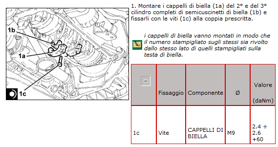

Alfanelcuore Nuovo Alfista 13 Dicembre 2022 6 0 2 Regione Campania Alfa 147 9 Gennaio 2023 #1 9 Gennaio 2023 #1 Ciao a tutti avrei bisogno di serraggio delle bielle del 2.0 twin Spark
D DCesare Alfista Intermedio 6 Novembre 2019 306 230 54 Regione Toscana Alfa 147 Motore 1.6TS 120CV 12 Gennaio 2023 #2 12 Gennaio 2023 #2 Alfanelcuore ha detto: Ciao a tutti avrei bisogno di serraggio delle bielle del 2.0 twin Spark Clicca per espandere... 25Nm + 60 gradi Allegati cappelli biella.png 28.8 KB · Visualizzazioni: 1,186
