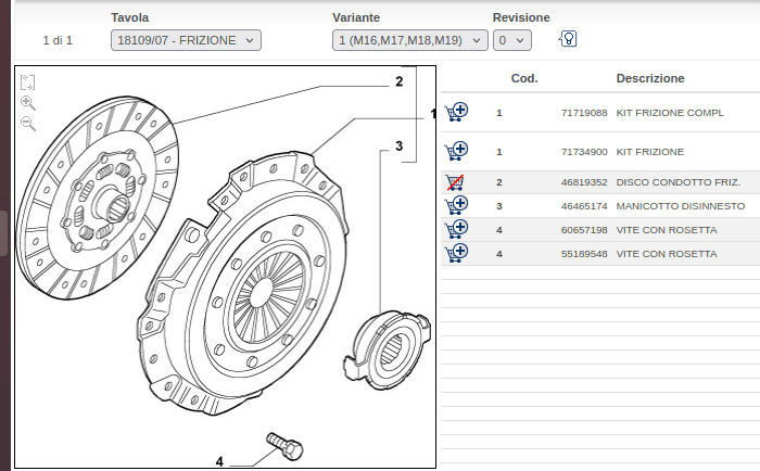

Le coppie di serraggio volano sono riferite anche per 147 jtdm 120cv? Grazie
Ciao-Se ti riferisci alla vite 4, la coppia di serraggio è simile su tutte la auto del gruppo Alfa-Fiat perchè la vite è sempre quella . 28 Nm va bene .
    50.3 KB · Visualizzazioni: 42
No, i 6 bulloni del volano. Sai qualcosa?
Ho capito adesso quali intendevi.. era il valore delle 6 viti M8 dello spingidisco... quello che chiedi tu riguarda le 6 viti M12 che fissano il volano all'albero motore. Le viti sono sempre le stesse su praticamente la famiglia benzina e diesel Alfa -Fiat e nello specifico 147 e 156, il valore varia leggermente a seconda della potenza del motore. Per la tua credo puoi tirarle tranquillamente a 155 Nm. E' il valore medio della 156 Jdtm che ha le stesse viti e stesso volano. Ho controllato nel mio ELearn della 156 e alla 156 JTD 8v dal 98 a fine produzione indicano il range 136-160 Nm, mentre per la 16V un pò di più 144-176 Nm . Per completezza ti dico però anche che è riportata la seguente nota nel manuale alla procedura smontaggio e rimontaggio volano: "Le viti sono trattate con materiale antisvitamento, vanno sostituite ogni qualvolta che vengono rimosse ". aggiungo il codice delle viti M12 55216573
