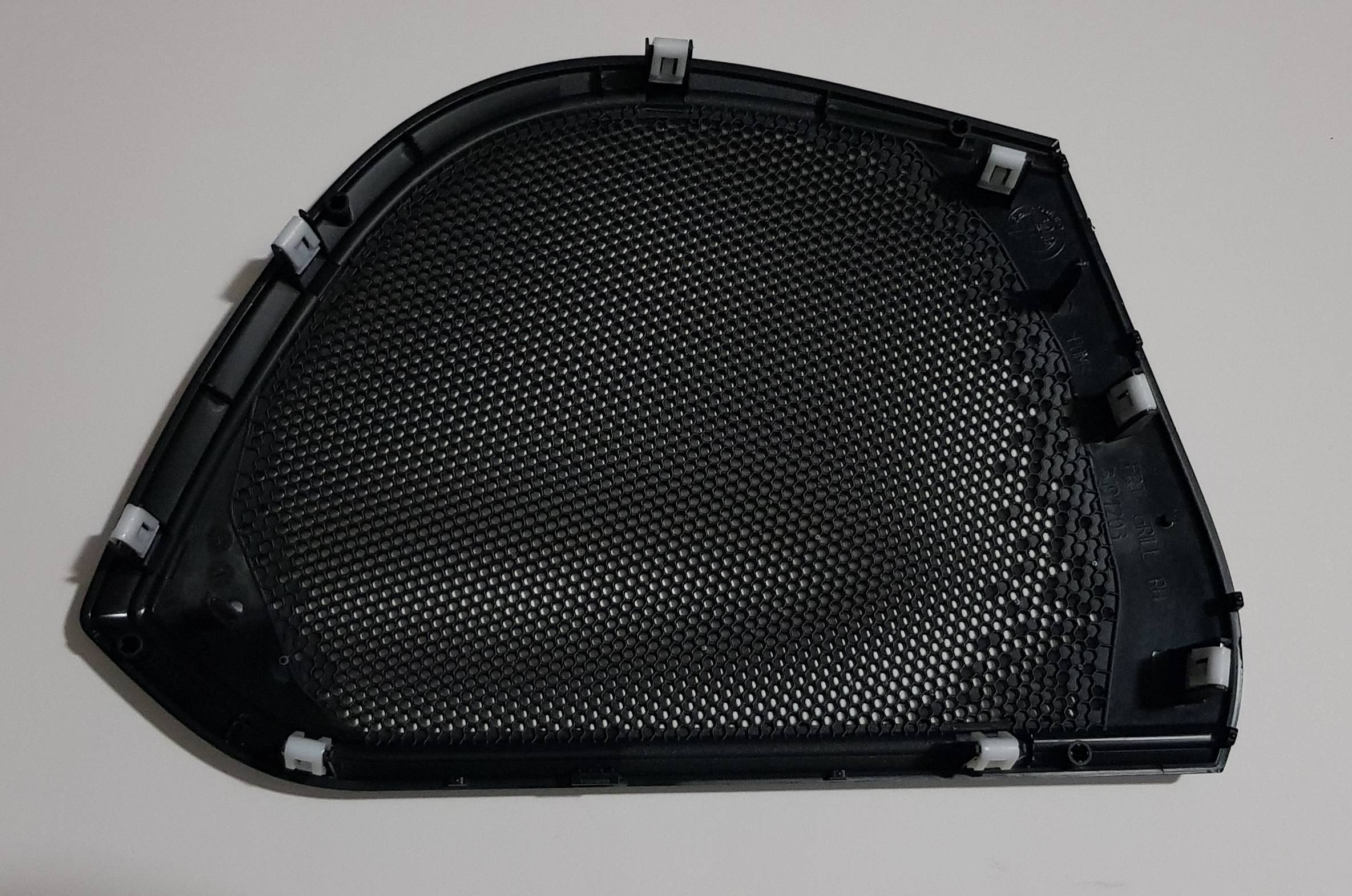

Ciao, riesumo il thread per un utilizzo un po' diverso: l'altoparlante anteriore destro sta iniziando a fare un rumore assurdo, è sicuramente la griglia che traballa (fa rumore anche a volume zero, premendo la griglia in viaggio il rumore sparisce mentre premendola ad auto ferma cigola). Quindi voglio smontarla e vedere cosa fare, imbottirla di nastro isolante, gommini ecc... Insomma per farla tornare silenziosa!
Mi appello a @Giulio F. @November05 che in passato le avevano smontate per montare quelle nuove: dalle vecchie foto fatte riuscite a ricordare, e segnalarmi, dove sono i fermi per ridurre al minimo il rischio di romperne qualcuno? Se poi andrà male magari ne ordinò di nuove
Ti raccomando usa le leve in plastica per smontare!!
Le vibrazioni Io le ho risolte mettendo sui fermi delle cornici il nastro telato/tessuto non ricordo come si chiami per le foto ora non riesco sono a lavoro

Ciao stasera ti mando una foto della cornice rovesciata così vedi esattamente dove sono i fermi
Grazie ad entrambi, intanto! Sì, userò le leve in plastica e vediamo cosa mi invento per risolvere :D
