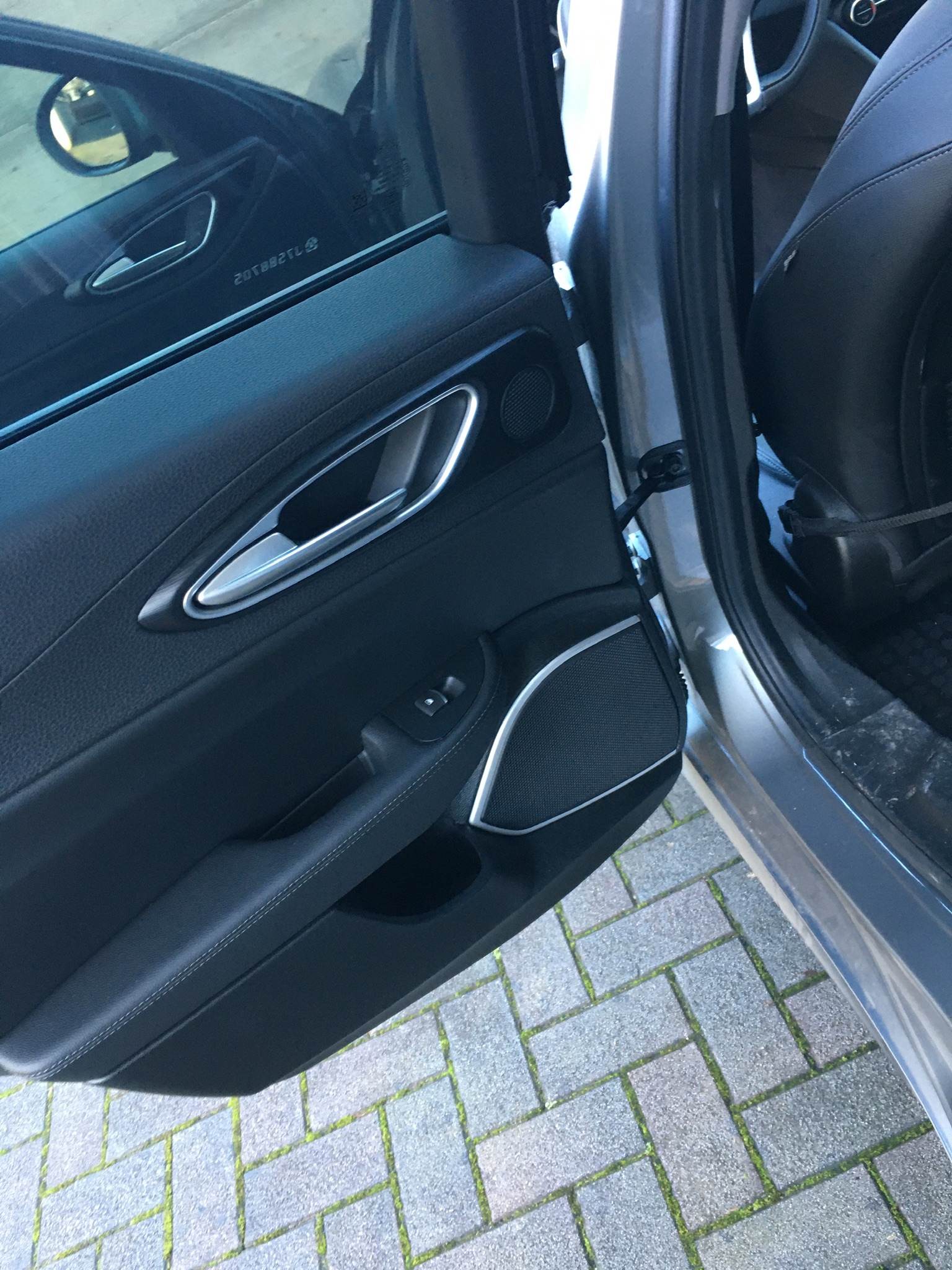

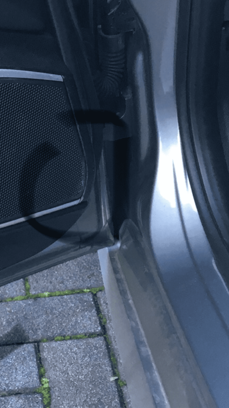

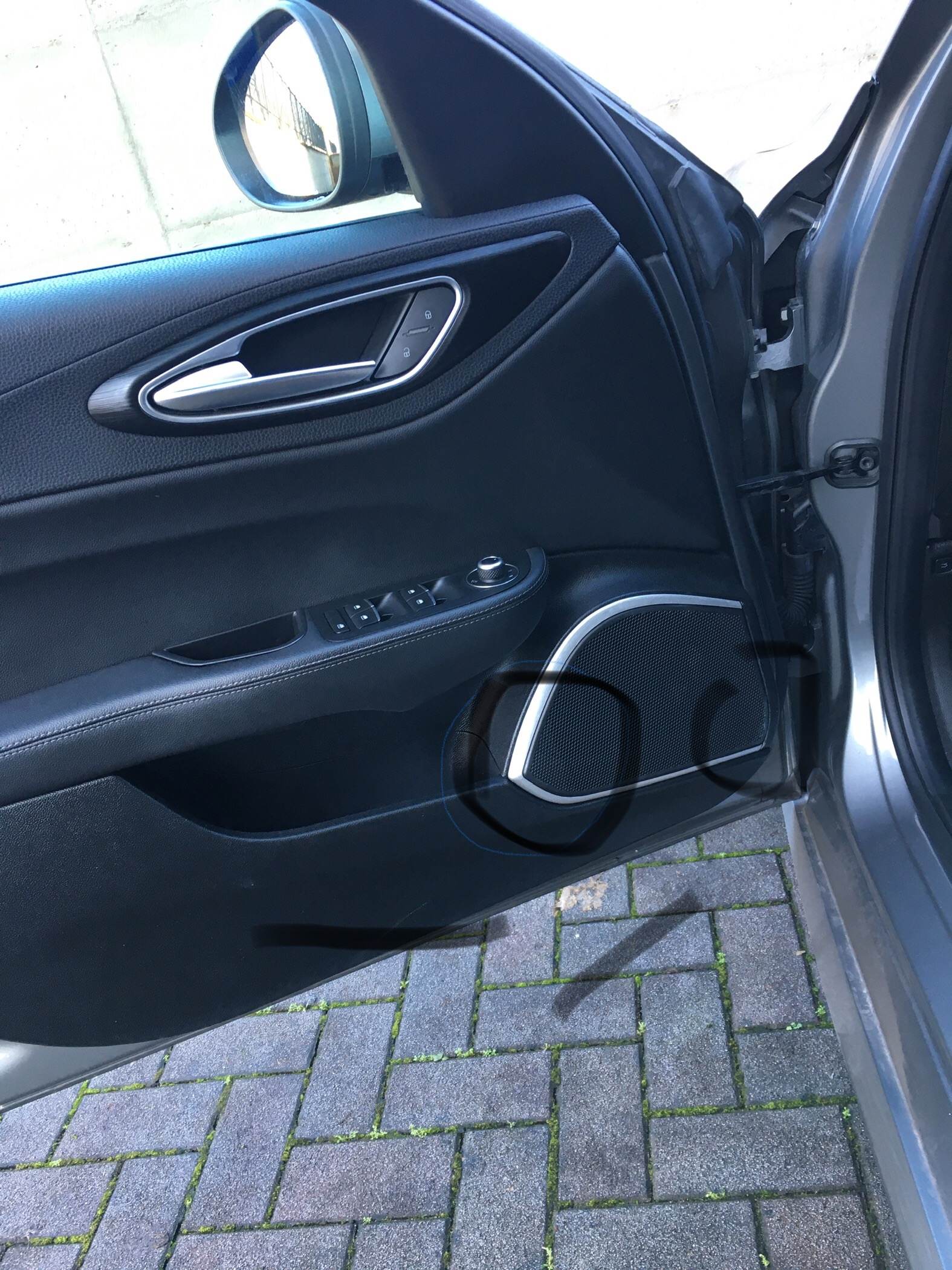

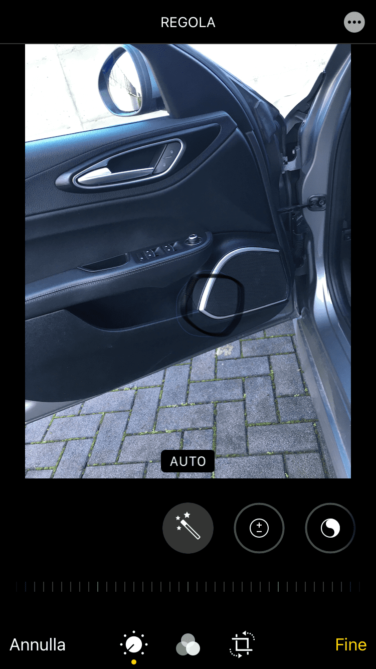

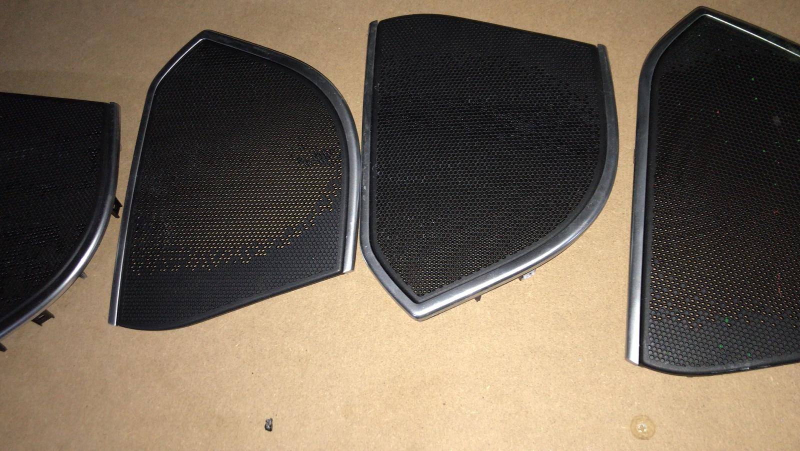

Qualcuno lo spezzi di sicuro ti allego la foto da dove ho cominciato io e della parte che ho rotto così fai più attenzione

Questa è la parte che ho rotto e per ora ho messo un po’ di colla
Oggi c’erano 30 cm di neve e non sono potuto andare in concessionaria per ordinare le nuove

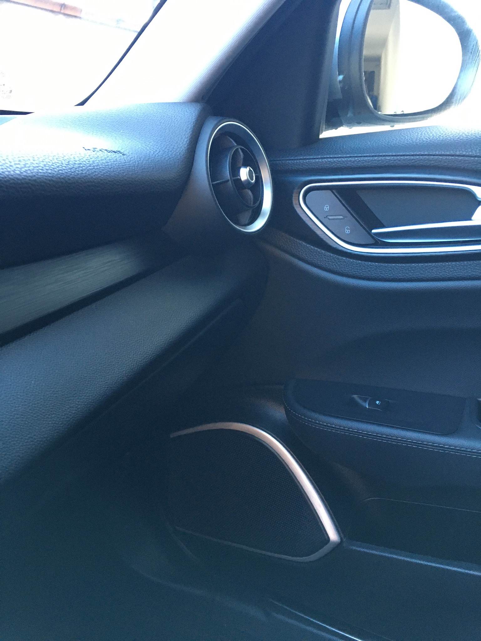

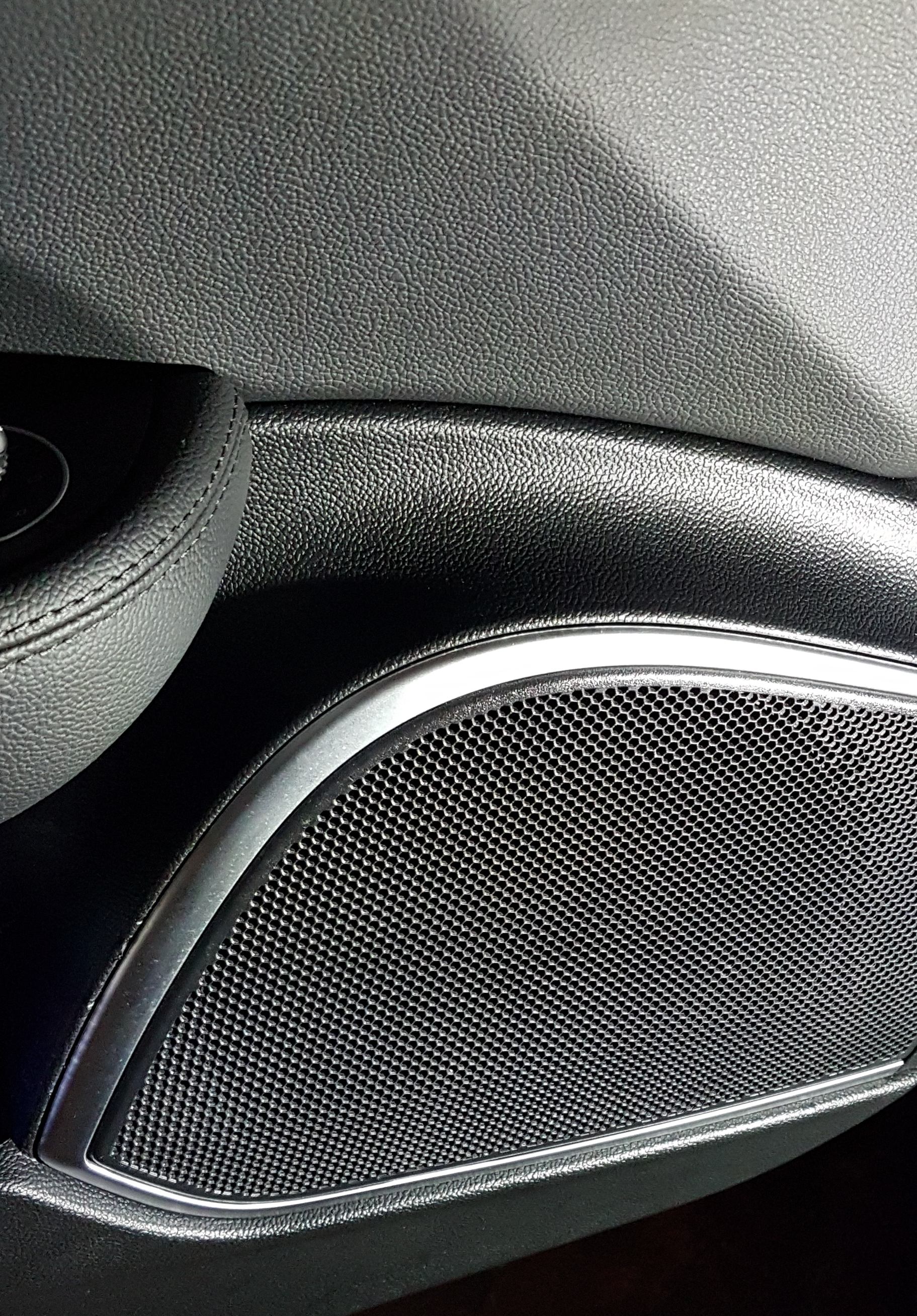

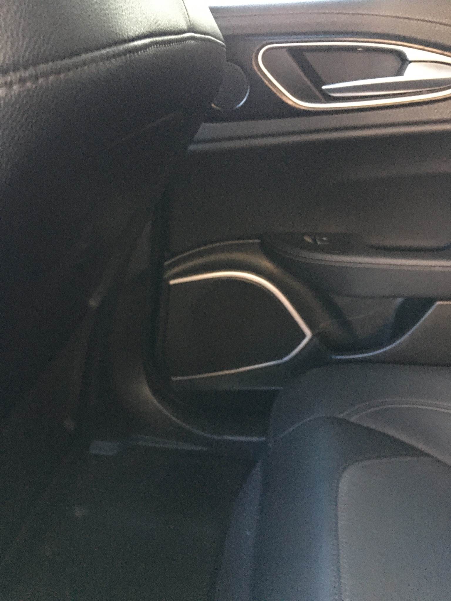

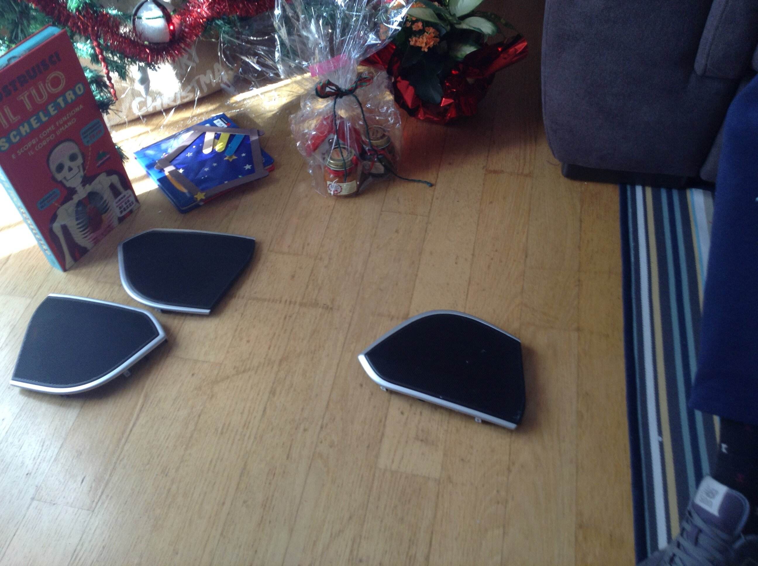

In realtà l’unica che non mi soddisfa è la mia (quella rotta) le altre sono venute bene
