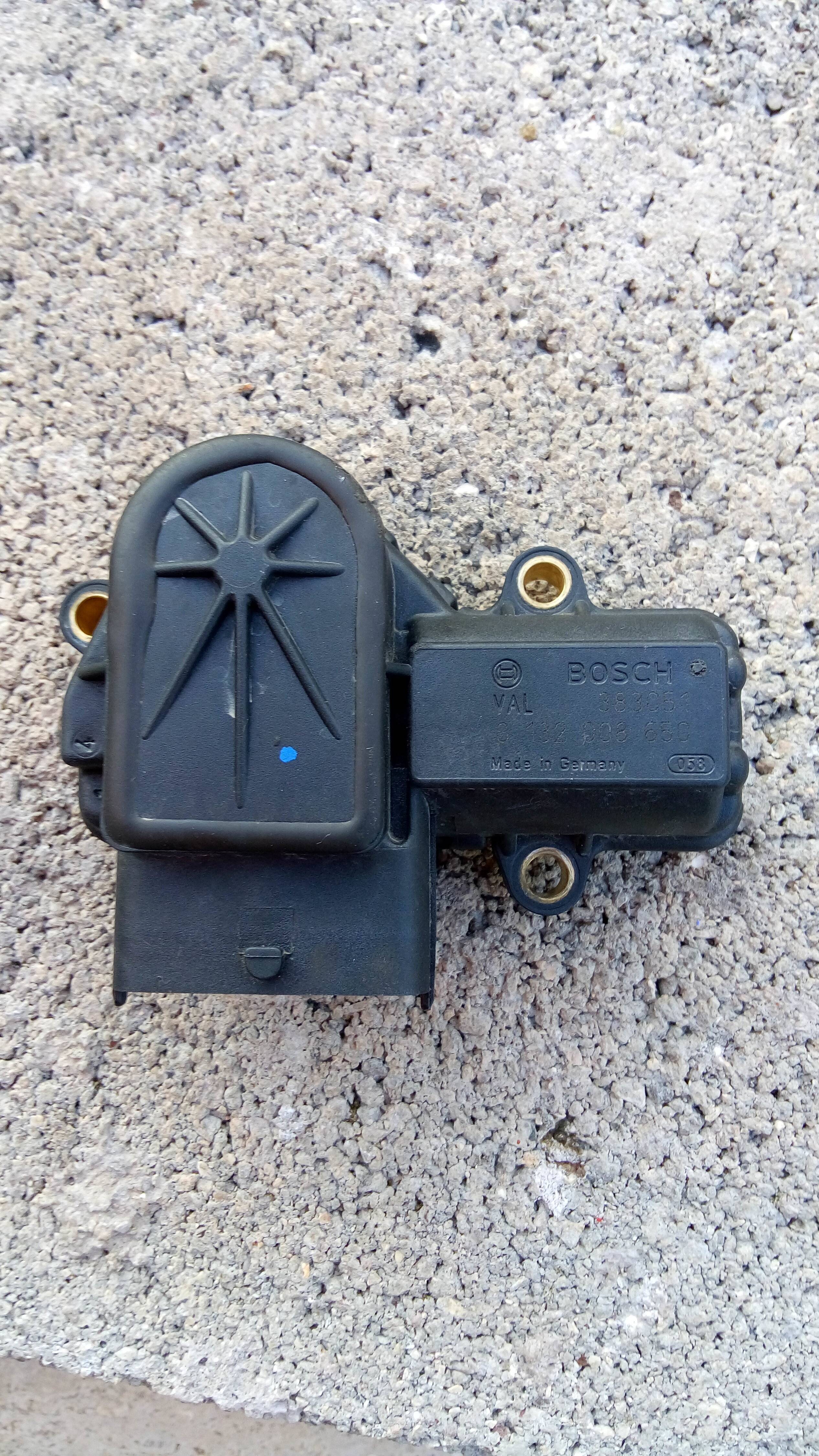

buongiorno a tutti eccoci qua'
ho un problema al corpo farfallato da quasi 2 anni non riesco a trovarne uno usato
qualcuno mi puo aiutare con qualche dritta ?
alfa 156 1.8 twinspark giugno 2000
quella che ha il corpo farfallato con il motorino che porta le tre viti ok?
grazie

Ciao, ti copio una tabella codici per questo motorino da un sito ricambi:
0132008650 [BOSCH] ( codice originale dell'epoca)
3437010455 [BOSCH] ( possibile nuovo codice x riorganizzazione codici? )
556094 [ERA]
46469916 [FIAT] o [ALFA ROMEO]
60816329 [FIAT] o [ALFA ROMEO]
71713829 [FIAT] o [ALFA ROMEO]
87.006 [FISPA]
7514009 [HOFFER]
84009 [MEAT & DORIA]
87.006 [SIDAT]
se cerchi 0132008650 (codice bosch originale dell'epoca) trovi usati a 160 (ebay inglese)
e più del doppio nuovi,
se cerchi 3437010455 (?) (codice bosch alternativo dato da alcuni siti)
trovi nuovi a 210 su autodoc e siti gemelli simili
( una decina di portali con nomi diversi che saturano internet ma sono la stessa catena di vendita,
importano da oriente e altrove e stoccano in magazzino in germania );
è sito di cui io non mi fido sui ricambi "difficili" da individuare,
però è anche vero questo era ricambio diffuso su molte auto, potremmo dire che è uno "facile" da individuare
non posso garantirti se il nuovo codice bosch e corretto e cosa poi effettivamente autodoc e gemelli poi ti spediscono
( a volte ti sostituiscono il ricambio originale con dei cloni di altre marche appena hai eseguito il pagamento,
poi quando almeno il clone è conforme ci può stare, il pezzo funziona lo stesso, ma ti hanno "scalpato" sul prezzo;
il peggio è quando non hanno realmente disponibile ne il pezzo ne il clone e ti inviano un ricambio non corrispondente,
hanno la procedura di reso ma è volutamente un po' macchinosa per scoraggiare su cifre piccole)
dico ricambio era molto diffuso, ed è incredibile che lo si trovi solo prezzi cosi alti,
perchè pare lo usavano i corpi farfallati di molte fiat e alfa dell'epoca
( magari trovare un corpo farfallato a cui prelevare il motorino da un Marea / Bravo / Brava costa meno? ):

Ps.: i fulcri valvola del corpo farfallato sono a posto senza giochi ?
( non conosco in dettaglio, magari revisionabili con bronzine/cuscinetti nuovi? )

le righe più utili sono i codici bosch ( in grassetto ),
già conoscevamo il codice bosch originale del catalogo/produzione dell'epoca,
che cercato on line ha prezzi tosti sull''usato e sul nuovo;
ma pare ci sia un altro codice bosch più recente che se cercato on line
ti porta a qualche opzione sul nuovo un po' meno cara
..ho dato per scontato un passaggio sui ricambi per auto storiche:
i ricambi possono avere più codici identificativi del produttore (es. Bosch)
o del marchio auto che lo usava ( es i codici Alfa),
il rinominare di un ricambio a distanza di anni con un nuovo codice
può essere dovuto a qualche modifica/miglioria di dettaglio nel ricambio,
che, se è indicato come applicabile all'auto, lo lascia comunque retro-compatibile,
oppure è lo stesso ma ci sono motivazioni commerciali ( vendita a clienti diversi ),
altre volte ancora il cambio di codice è solo una formalità dovuta
al riordinare i codici dei cataloghi ricambi nel tempo
buona caccia, ciao!
