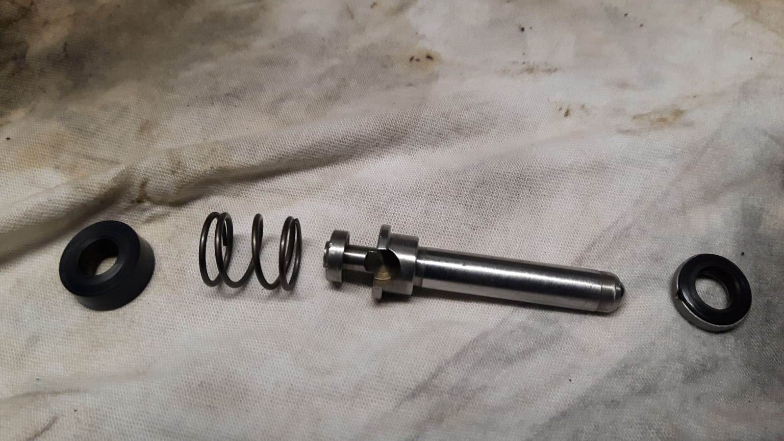

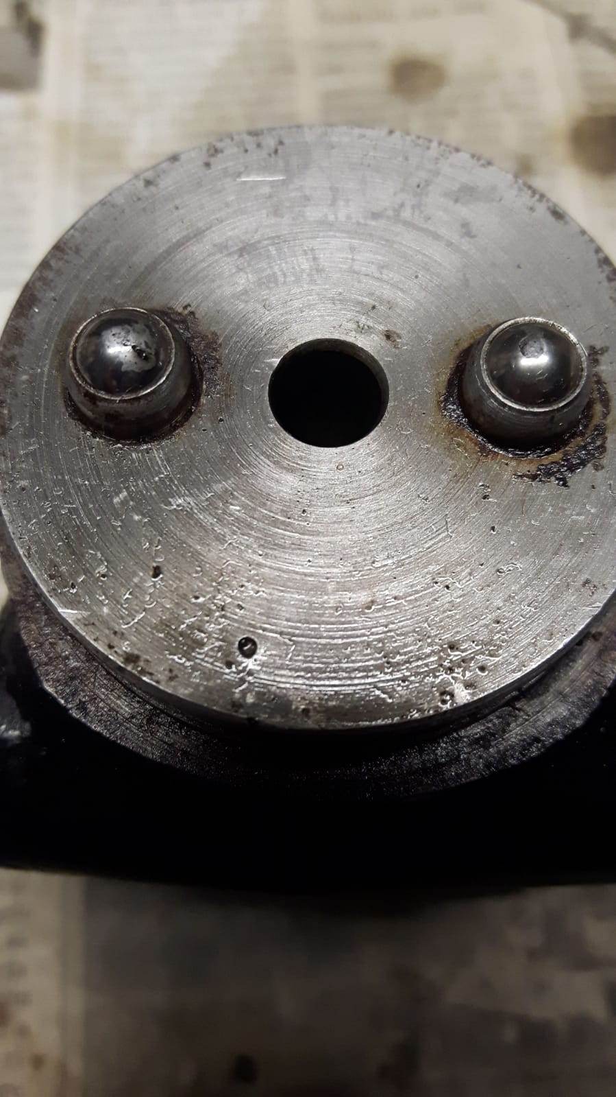

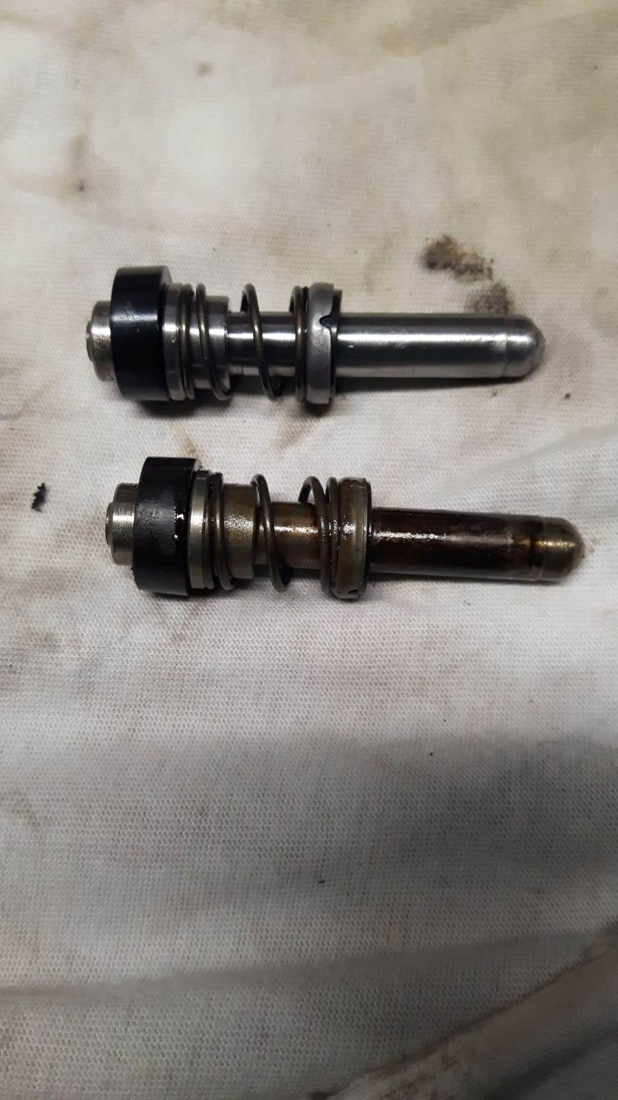

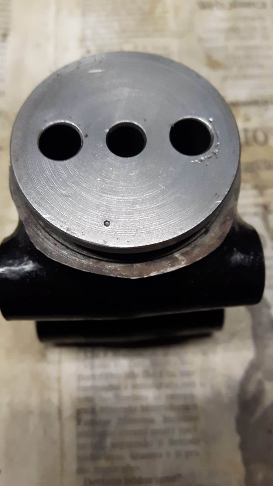

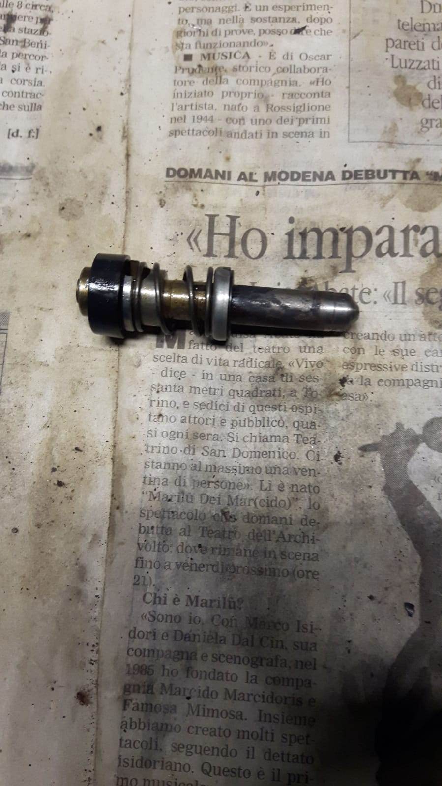

allora.. piccolo aggiornamento: col meccanico abbiamo deciso di aprirlo e revisionarlo.
è stato un po' difficoltoso sfilare i pistoncini in quanto erano ben bene piantati e non si poteva fare leva da alcuna parte. soffiando leggermente col compressore si sentiva la molla lavorare, ma non uscivano dalla sede. picchiettandoli delicatamente si sono finalmente smossi e sono usciti. le guarnizioni sembrano ottime e ancora fresche, quindi abbiamo fatto un ciclo di pulizia e l'abbiamo rimontato.

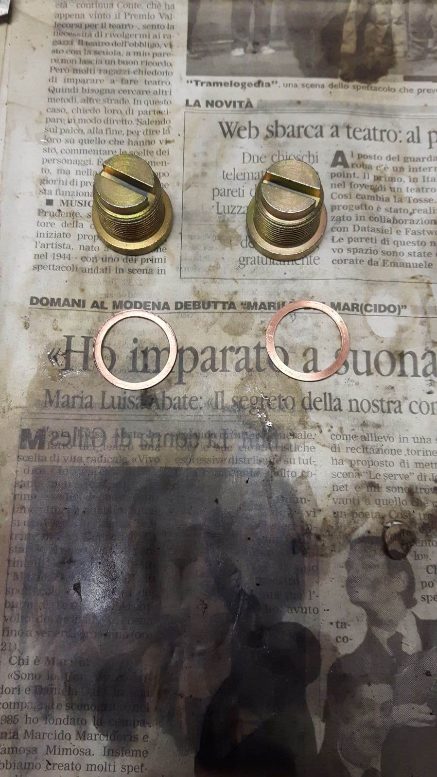

Le rondelle in rame si possono riusare o le avete dovute cambiare?

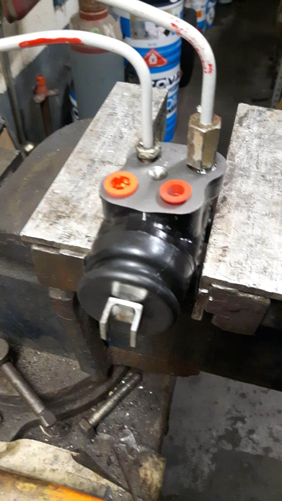

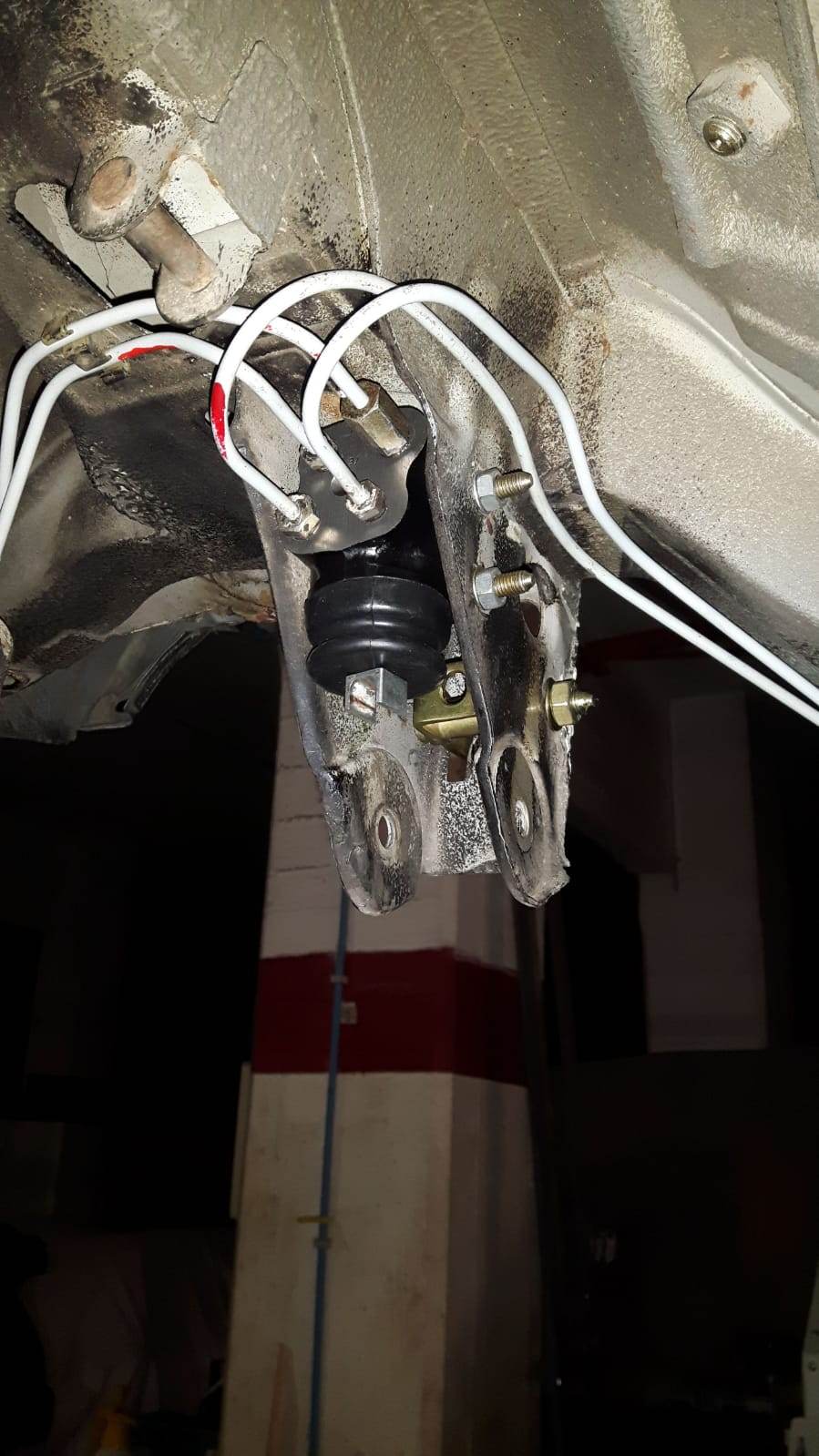

allora, abbiamo tenuto tutte le rondelle in quanto erano molto belle e non storte o screpolate. i pistoncini erano completamente piantati al 100%, ma dopo averli puliti scorrono benissimo.
dobbiamo ancora caricare l'impianto, per ora è solo premontato.
sto facendo un restauro completo, eccetto la scocca che è sanissima senza un filo di ruggine: tutto viene smontato e restaurato o sostituito.. persino i bulloni li portiamo a ferro nell'acido, lavaggio, zincatura e bagno nel giallo. poi se riesco faccio un post con tutte le fasi :) il motore sarà interessante..

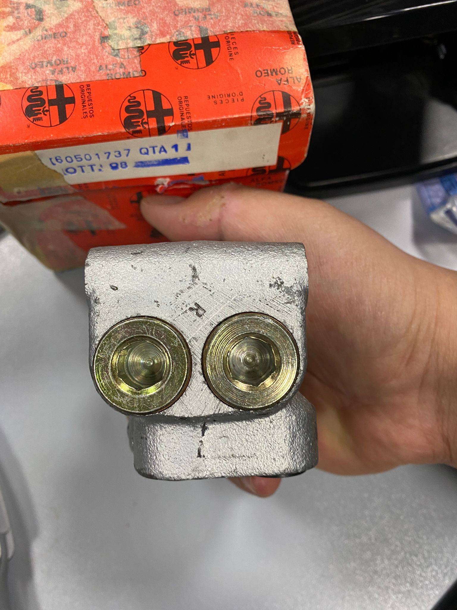

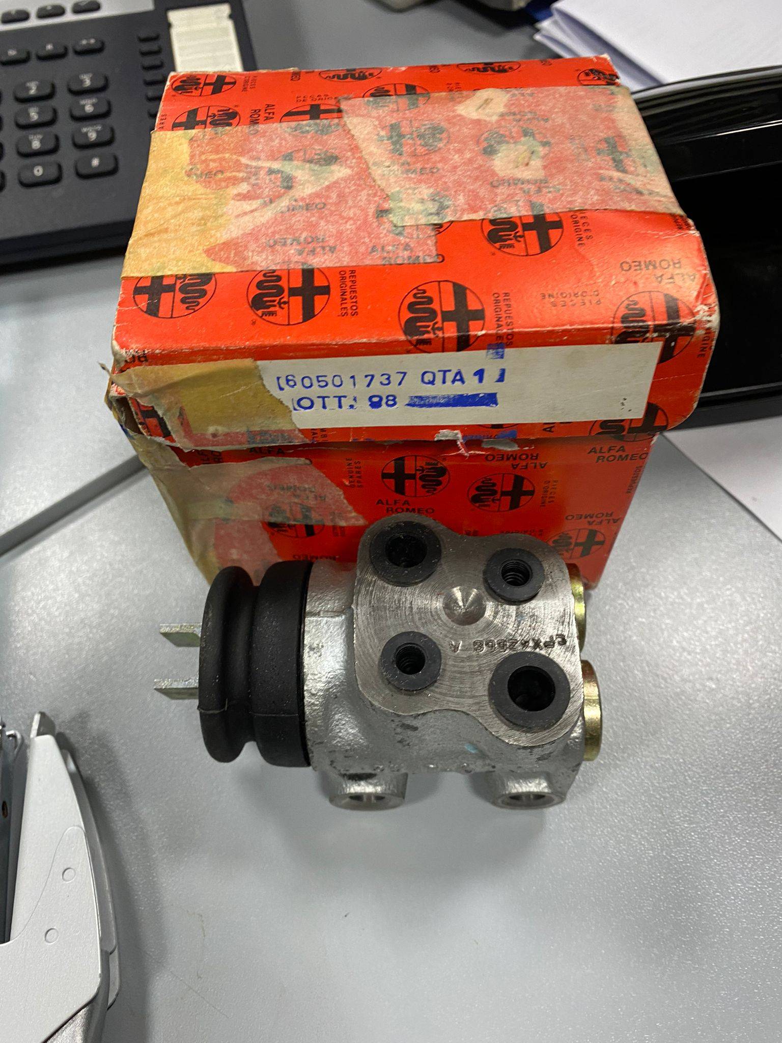

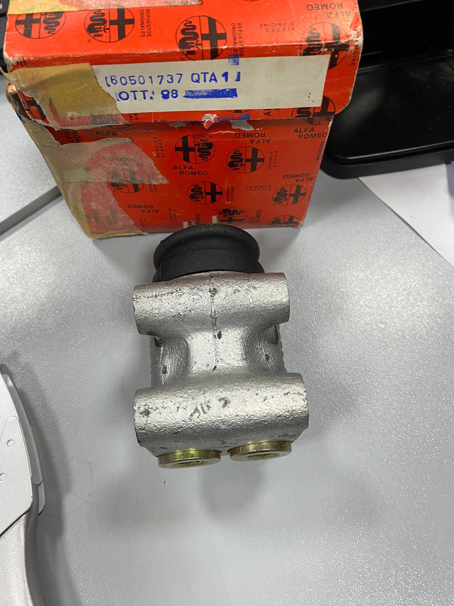

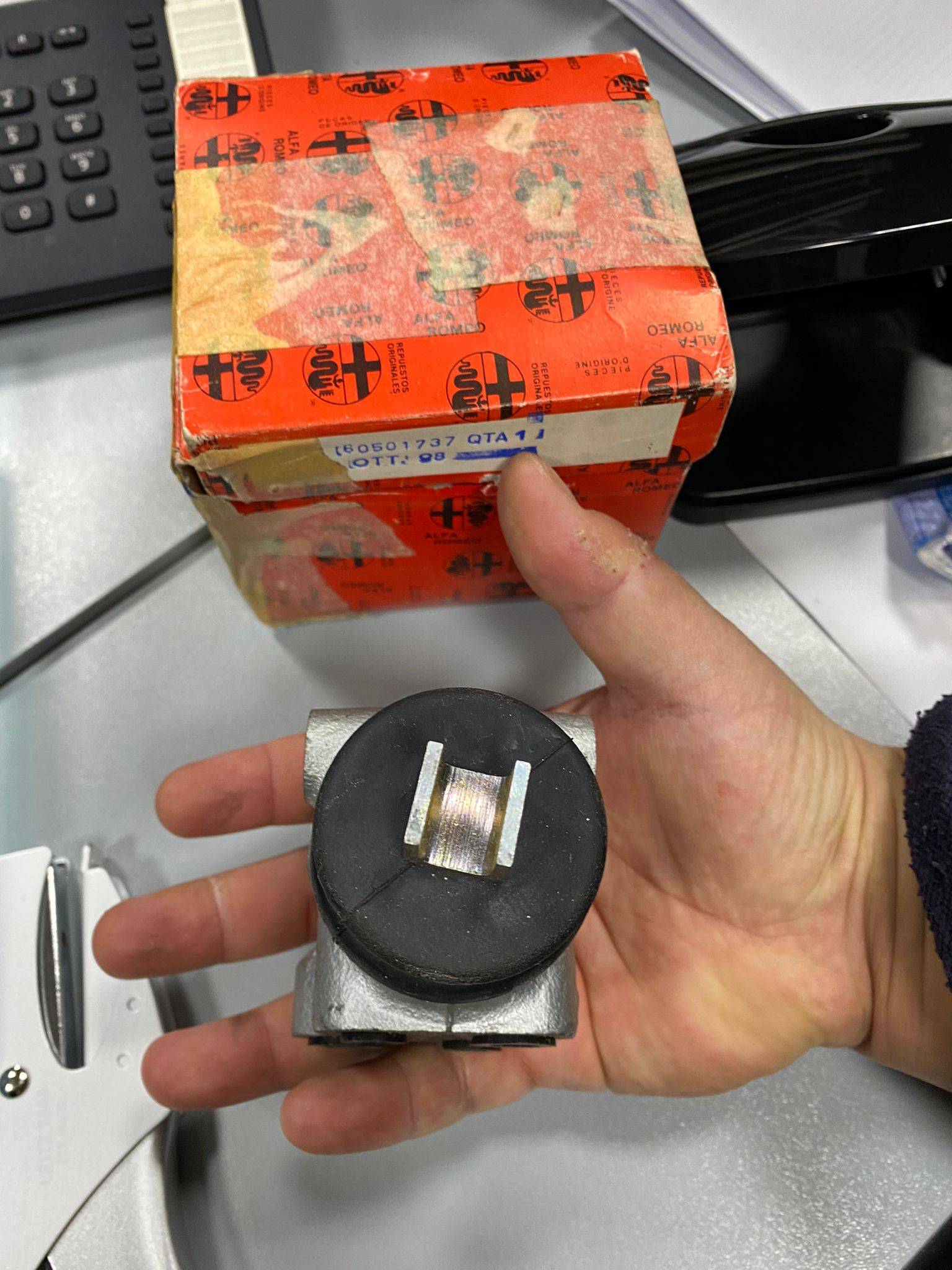

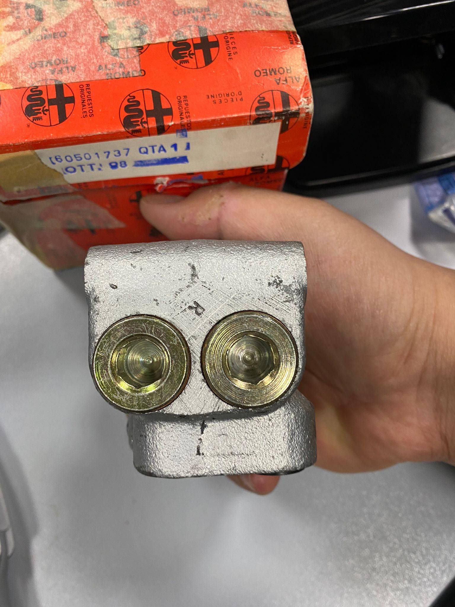

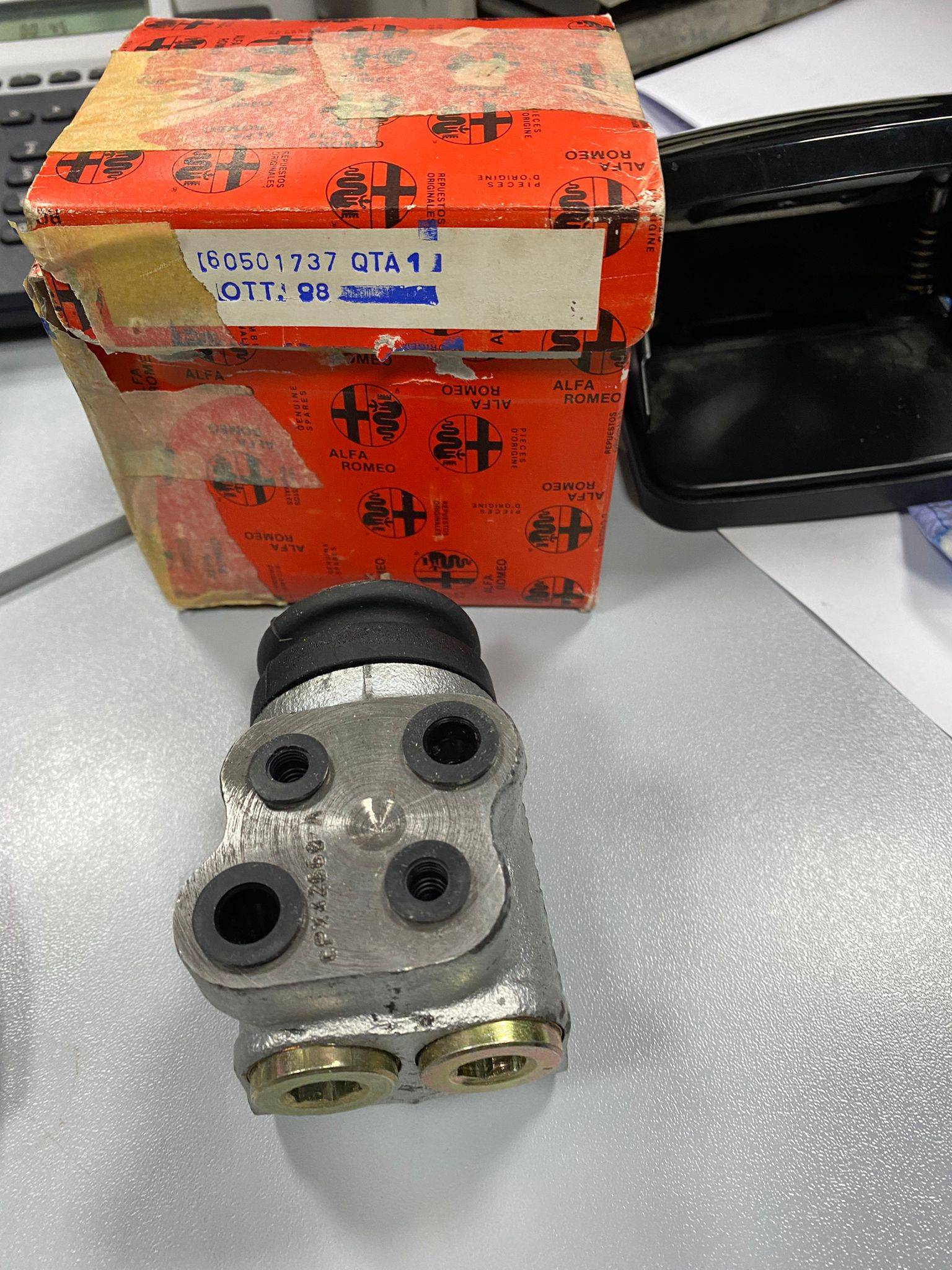

Salve se ancora interessato mi ritrovo in magazzino il correttore mi può contattare al 3357460319
    361.6 KB · Visualizzazioni: 260
    433.8 KB · Visualizzazioni: 428
