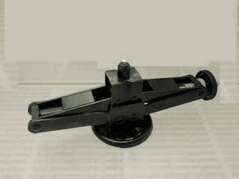

Prendi un crick a pantografo normale e ci fai saldare un segmento di chiave per candele da motociclo od altra chiave cilindrica a basso costo, quelle da due euro in ferraccio e non in acciaio al carbonio. Con i soldi risparmiati ci viene un compressorino cinese di qualità discreta.

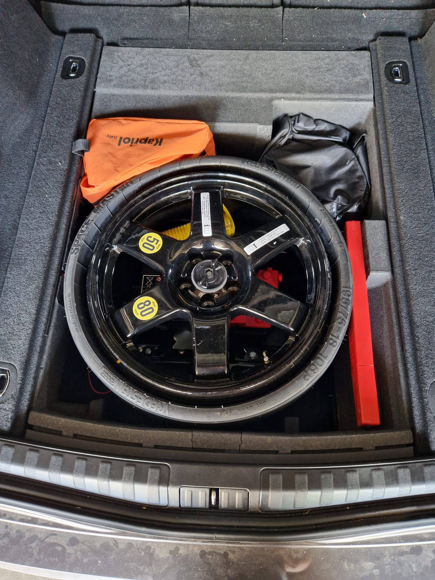

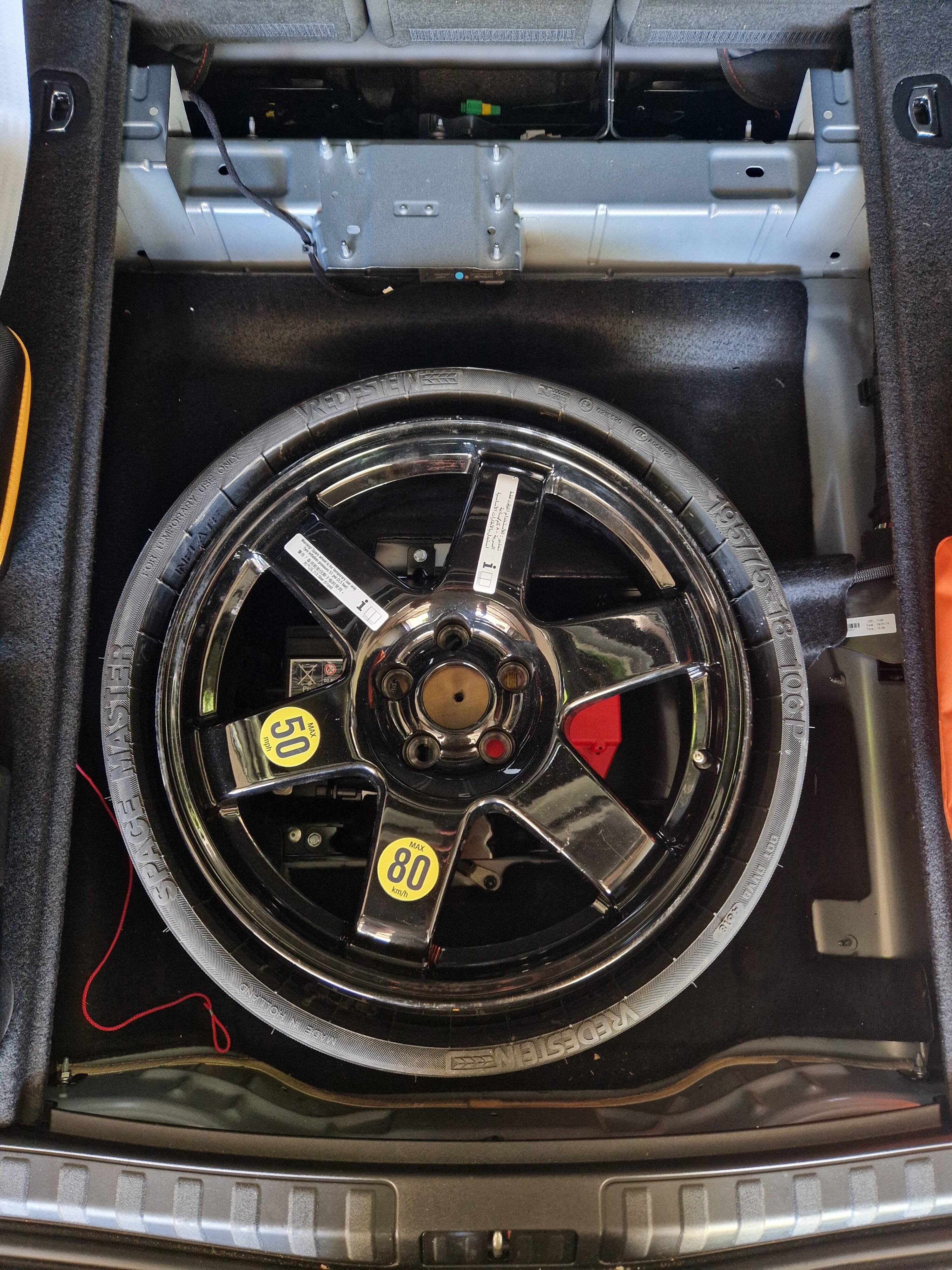

Ma infatti non mi sono sognato di prendere l'originale. Ho però cercato un cric a pantografo che avesse già la base piatta e ho trovato un lampa da 2t che funziona perfettamente a 40 euro senza stare a fare saldature. Ho aggiunto una chiave del 17 a croce scomponibile che lavora molto bene e avevo già sostituito il compressore ridicolo di serie con un cinesino a due cilindri che in 3 minuti gonfia la ruota a 3.5 bar. Volendo esagerare mi son preso una dinamometrica e buonanotte.
Devo dirvi che ho anche modificato il sagomato del kit riparazione che avevo in maniera da contenere lo ruotino ma lasciare 4 spazi per far stare cric, compressore grande e altre cose che metterò. L'ho voluto fare perchè tenendo tutto senza sagomato, oltre ad avere fuori cavi e ampie zone verso i sedili, non c'èra aiuto per sostenere il pianale a pieno carico rischiando di flettere soprattutto le fasce laterali coi ganci. Allego foto prima e dopo già che ci siamo.
Il crick originale si infila con un perno al centro della base di appoggio sotto il pianale ed evita problemi durante le manovre di cambio gomma, al limite puoi fare un buco al centro del piatto del crick e ci infili un grosso bullone con due o tre dadi, non serve che la misura sia perfetta, certo a misura è meglio.
Considera che questa soluzione del perno sul crick è comune ad un buon numero di vetture alfa.

il puntone del cric originale serve come guida per una perfetta centratura dell'appoggio dopodichè col peso dell'auto non lavora in nessun modo... Basta quindi centrare la basetta in maniera decente e bona..
