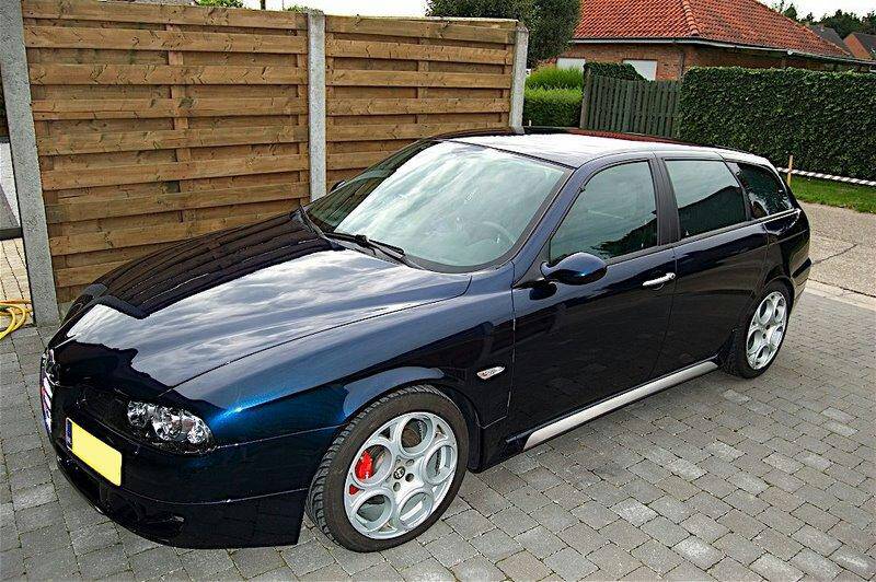

Guardate un pò cosa ho trovato in giro.. .: Foto :.
Bravissimo, era la mia idea di crosswagon, ma questa è una sportwagon con il pacchetto estetico della crosswagon..
La base di origine è la probabilmente 156 GTA, si vede dalle luci posteriori della prima serie, dai cerchi e e dai passaruota allargati.
In questo caso nessun problema a mettere il paraurti posteriore e le minigonne della Crosswagon ma non è possibile mettere ance lo scudo anteriore senza aver montato un intero frontale "Giugiaro"; non c'è qualche foto del muso?
Le ho trovate su Google Immagini cercando "alfa crosswagon tuning"..
Se non ricordo male, su un forum dove erano state pubblicate la davano per una Crosswagon con assetto -5..
In ogni caso, era per avere un'idea di come può essere una Crosswagon ribassata!
E devo dire che non è niente male! ;)
Effettivamente i fanali posteriori sono pre-restyling e non credo sia stato cambiato appositamente il portellone.
Mancano anche i mancorrenti sul tetto (non so se si possono smontare)..
Qui, la foto dove si vede parte dell'anteriore.
Credo sia come dice Blackjack, una GTA ispirata alla Crosswagon..

Il Frontale è sicuramente "Giugiaro", magari è stata modificata dopo un incidente, a questo punto bastavano le minigonne laterali ed il paraurti posteriore per avere una Crosswagon GTA
by the way, mi viene da pensare che in Olanda usino poco i dossi rallentatori, se fai in Italia una GTA così modificata, gratti la protezione anteriore nei primi 50km.
