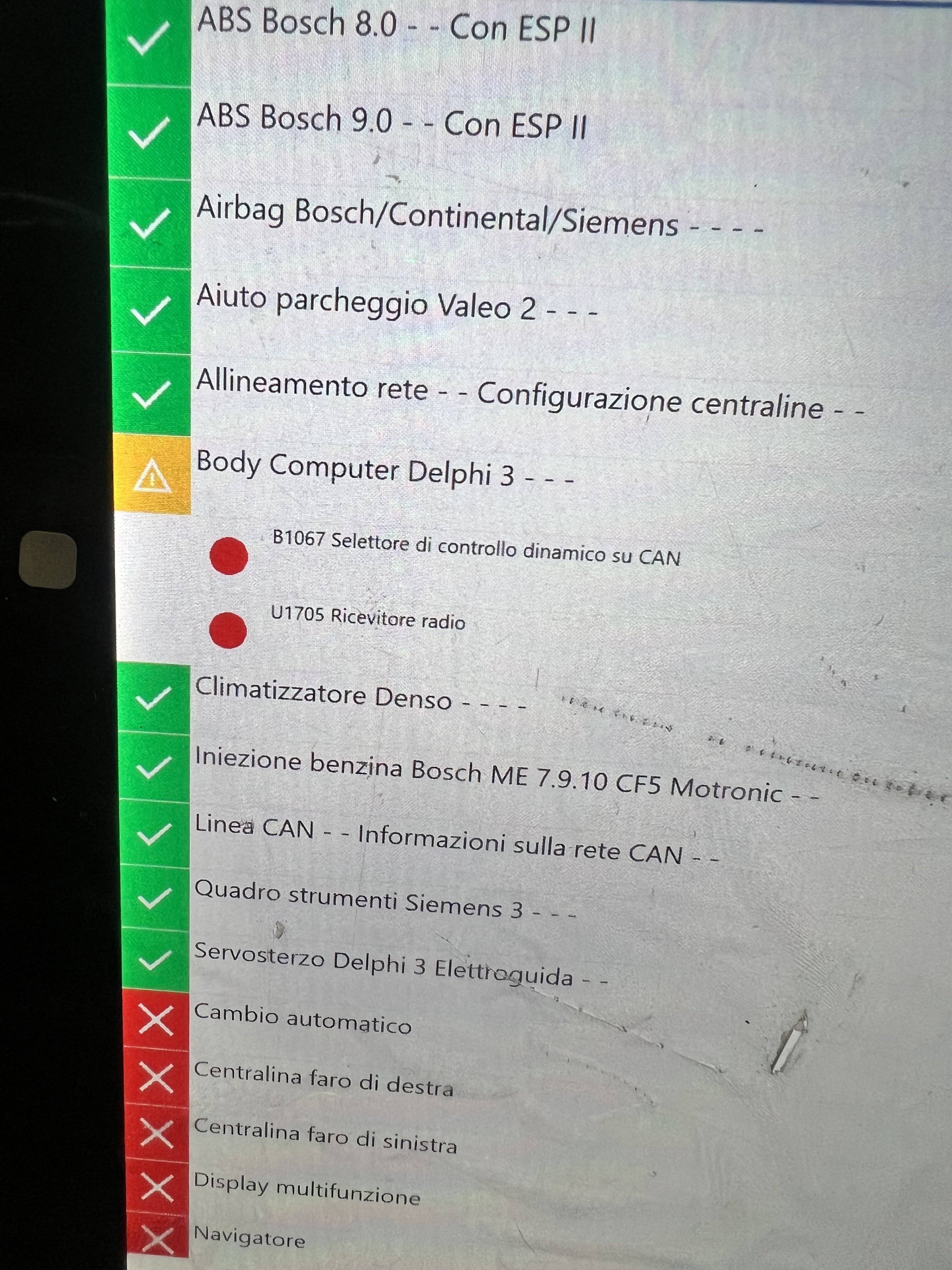

Ciao ragazzi ho un alfa mito, non mi funziona più il cuise control nel senso sul quadro la spia verde si accende ma non si attiva ho provato a schiacciare il tastino reset di lato alla leva del cruise ma niente qualcuno sa cosa potrebbe essere?
Prova a scollegare la batteria qualche minuto, ri-inizializza e, se non funziona ancora, bisogna collegare il tester per vedere quali errori da.
Reazioni: ziopalm
Ciao mi da questi errori quelli della radio non guardarlo perché ho messo una radio senza centralina comandi al volante
ciao mi da questo errore in diagnosi B1067 selettore di controllo dinamico su can
