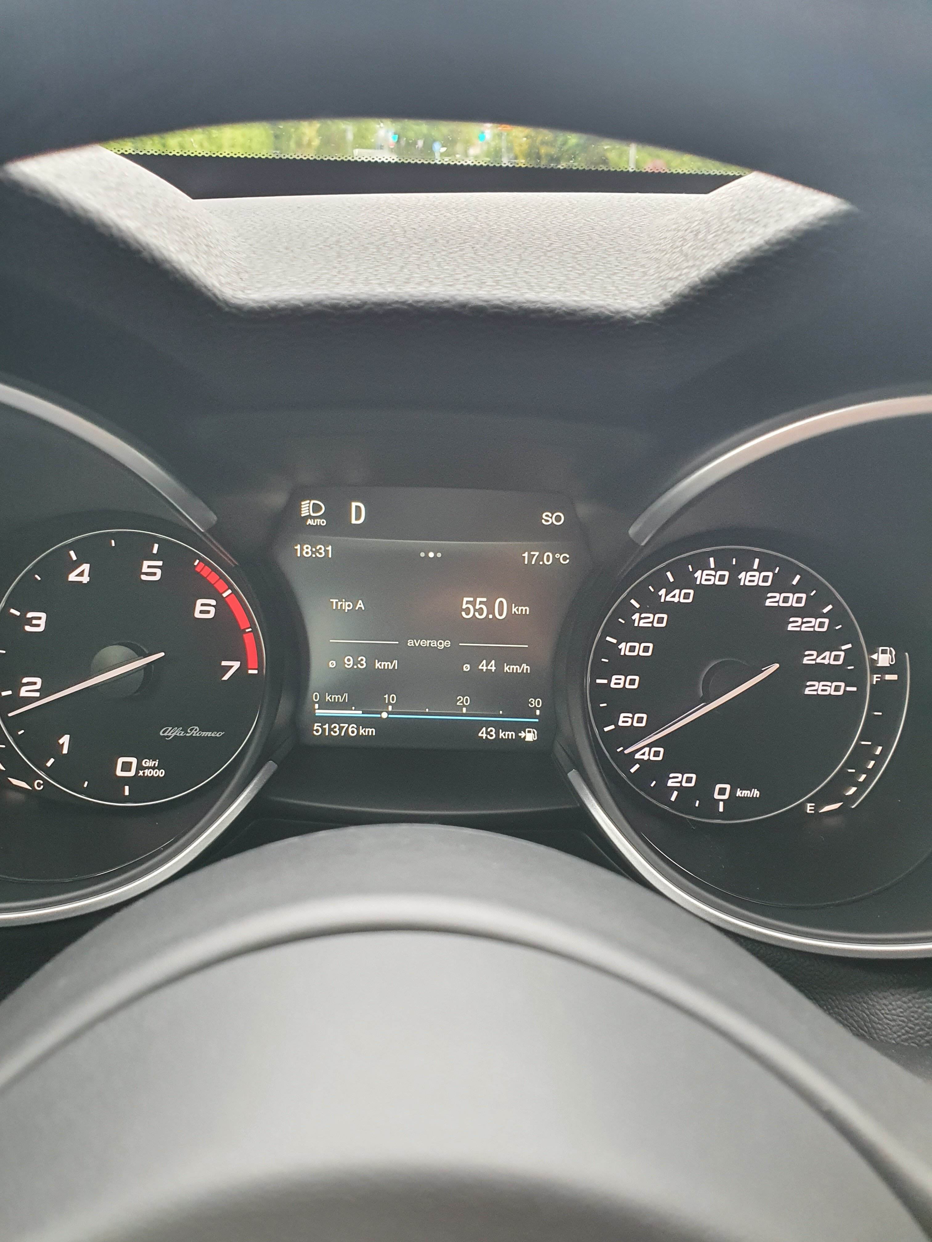

Ad aprile 2020 mi hanno sostituito il display perchè spento. Oggi noto che il calcolo dell'autonomia rimasta sembra essere sbagliato: come si vede nella foto, segnala solo 43 km di autonomia pur avendo 30 litri di benzina... qualcosa non torna! Cosa potrebbe essere successo? Tra l'altro la grafica del display sembra leggermente modificata rispetto al display originale, avranno messo display del modello year 2020 sulla mia Stelvio del mio 2017?
