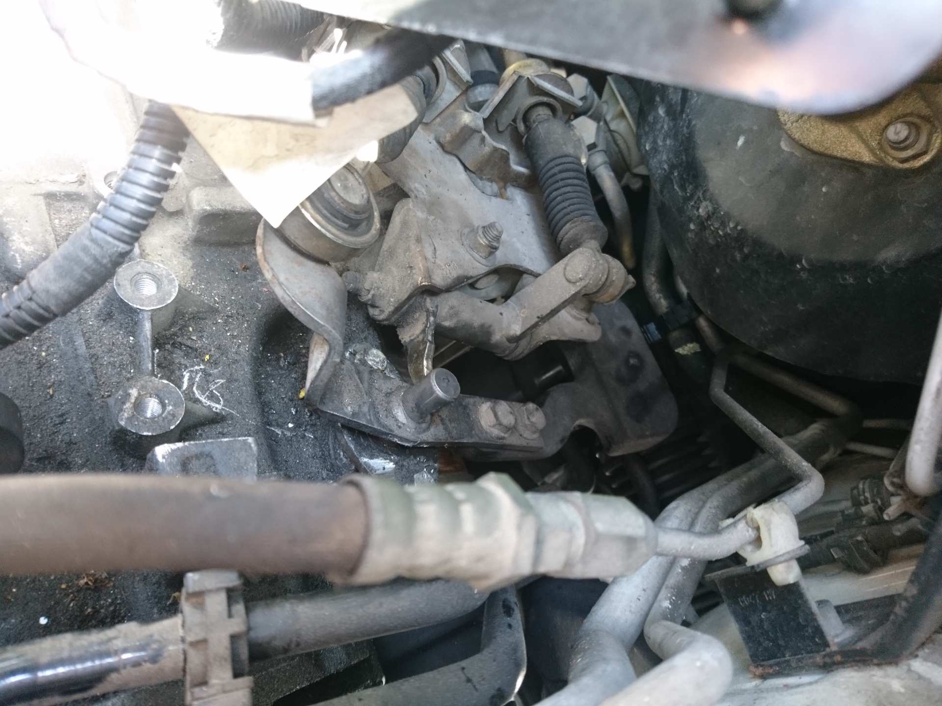

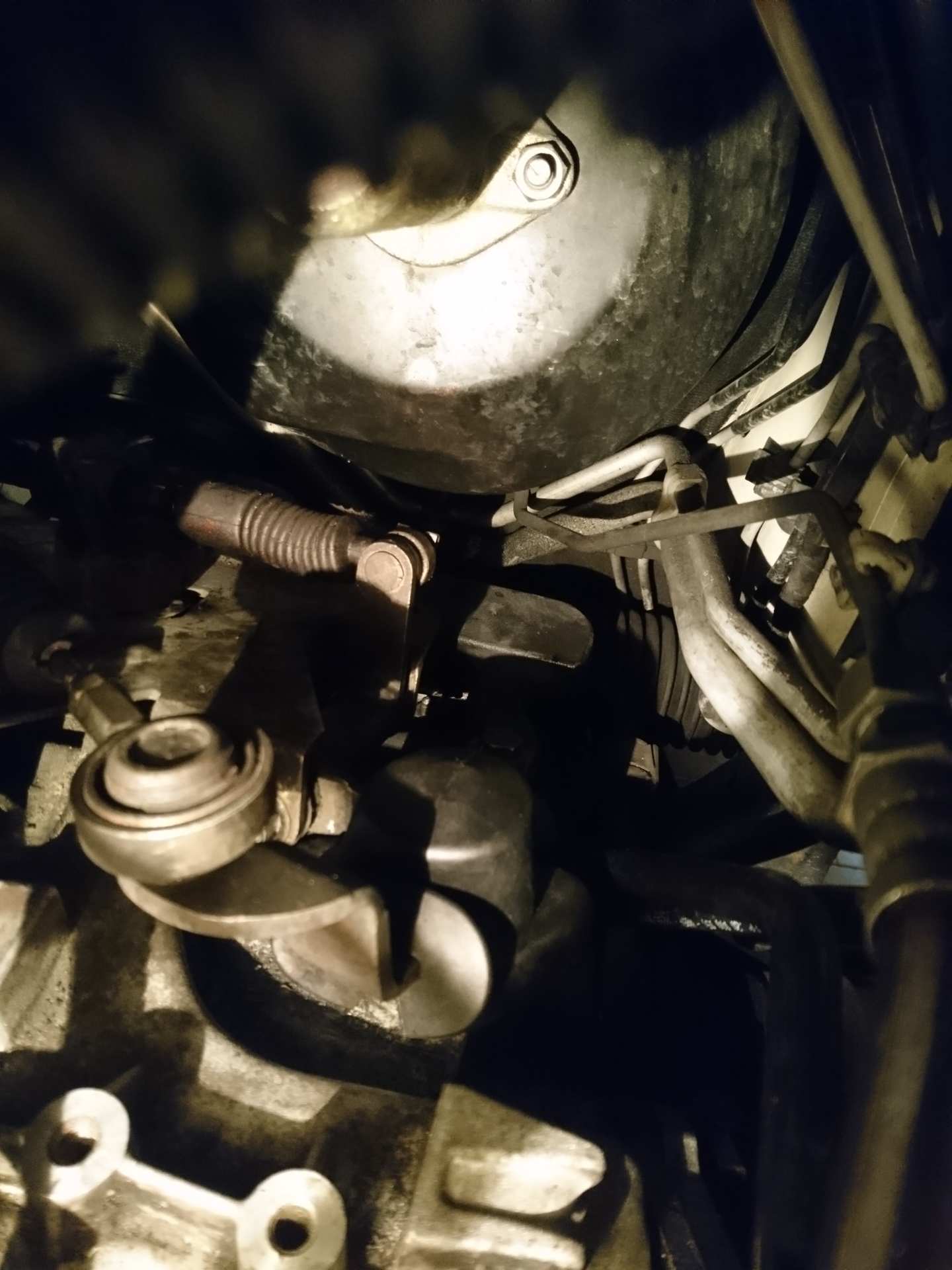

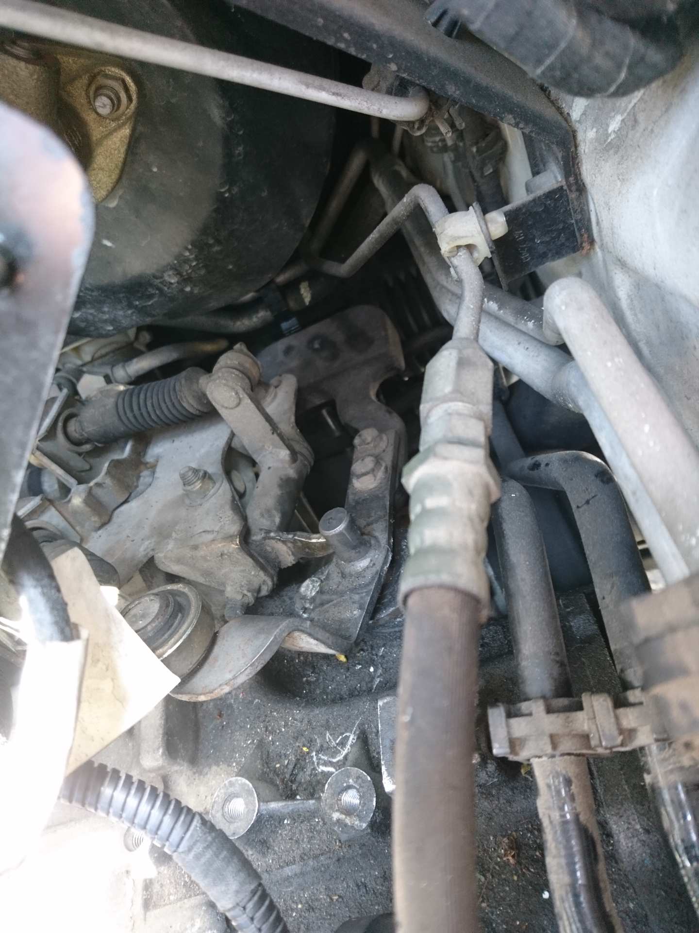

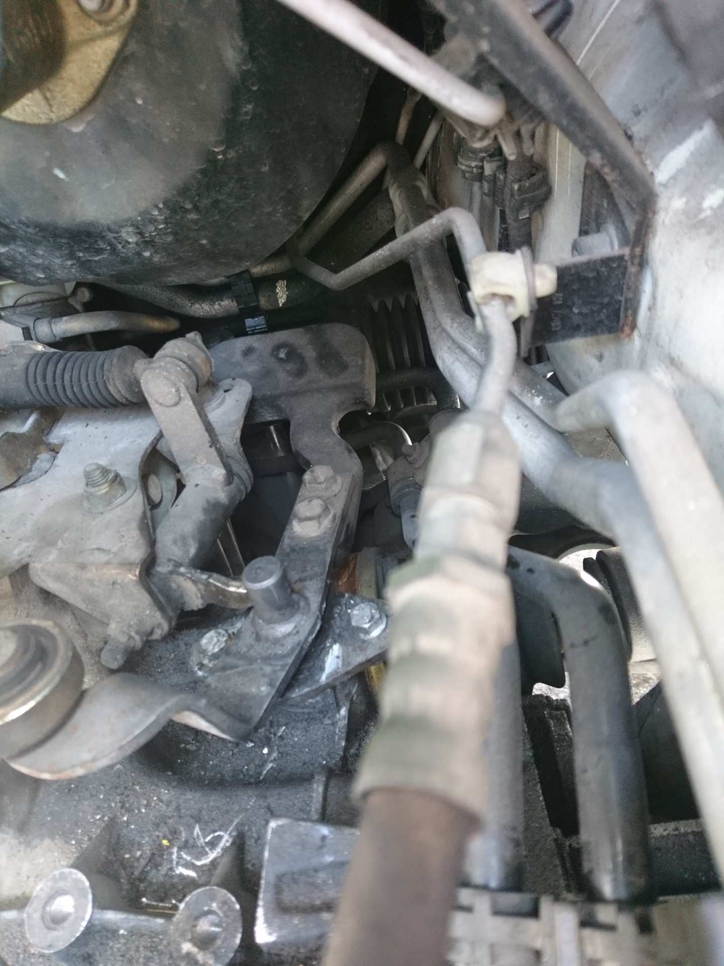

Bene, ringrazio Cristian, il fatto è che la ho osservata bene: Ha delle aperture sui vari lati di misura delle leve che in quel punto convergono, e il solo modo per montarla è scollegare le singole leve poiché la protezione non è appoggiata dal di sopra ma è chiusa anche di sotto ed ha le luci di passaggio relative alle diverse forme delle leve. Posto che riesca a trovarne una nuova, resta la mia incertezza come scollegarle e ricollegarle, preferirei non andare per tentativi. Grazie

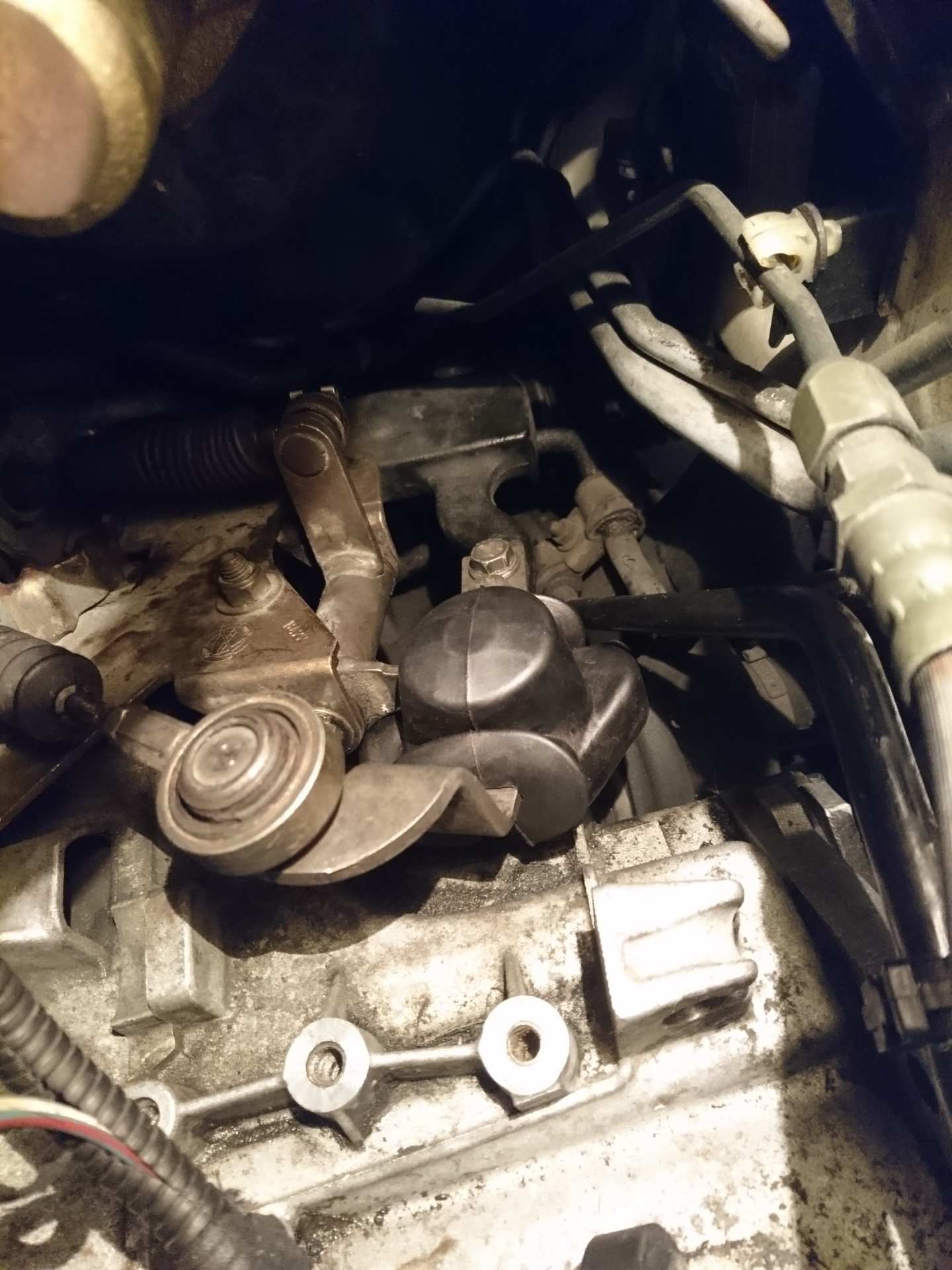

Grazie a tutti, oggi pomeriggio il capo officina (Lino) dell'AR ha fatto richiesta della cuffia (n°5) nel canale ufficiale. Costo €17 circa +Iva Lui è incerto se si monterà con facilità, come del resto ho letto da alcuni di voi. Senza, non lascio quei leveraggi. Vedrò sul momento, a meno di altre informazioni da parte vostra. Ps, un giovane della AR sostiene che la cuffia ha un taglio apposito per infilarla, previo smontaggio di una sola leva. Buona setata

si confermo, Basta svitare i due dadi del 15 sulla ciappa piatta rettangolare e il gommino nuovo calza su.

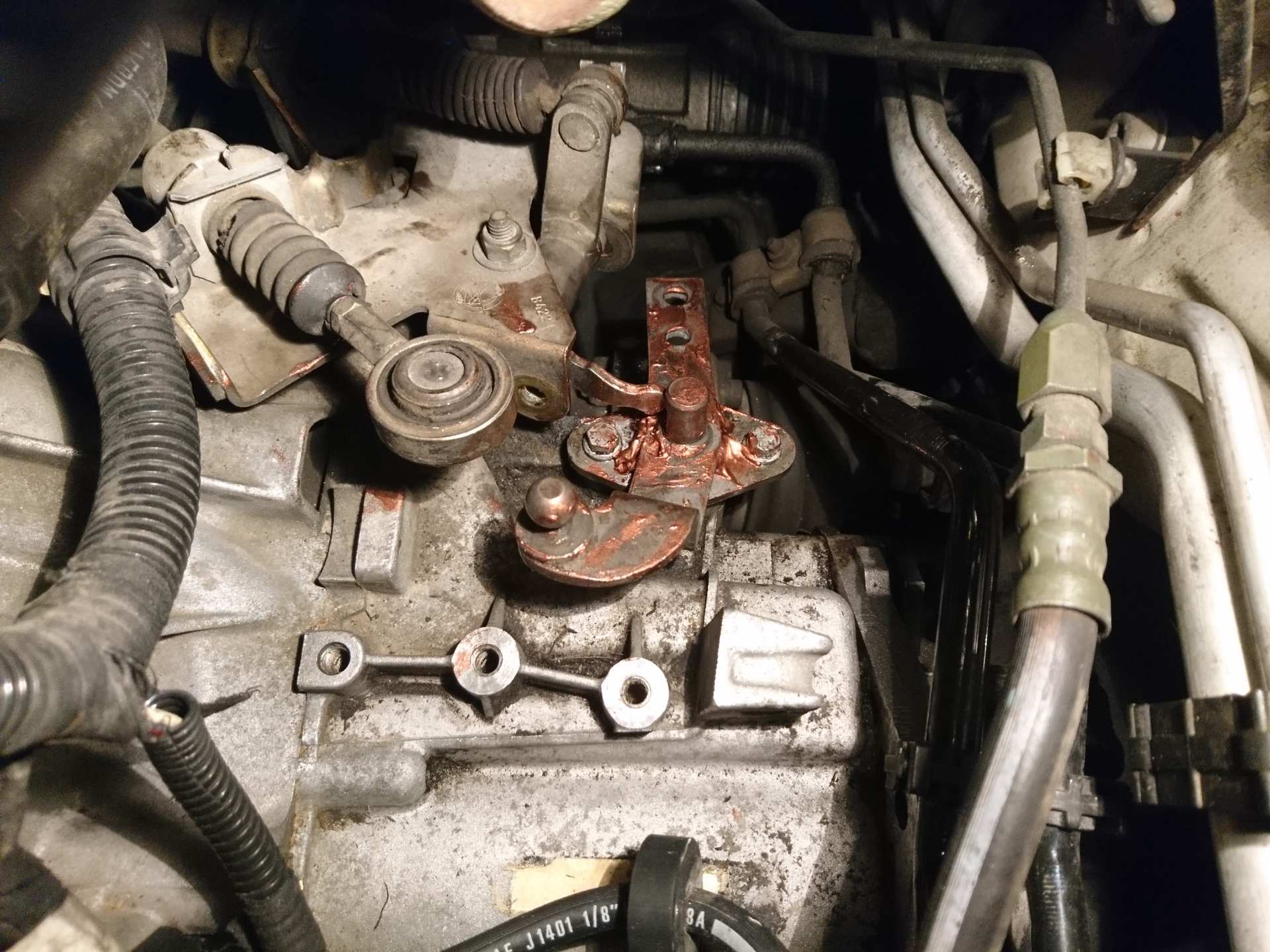

Amici! Se utile, vi porto a conoscenza come ho riposizionare la cuffietta di cui ho chiesto aiuto gg fa.1) Ho smontato lo smorzare, due bulloni da 15 non c'è il dado. 2) Smontato ed estratto perno, lungo una spanna,con chiave e contrchiave da 13, ( fa da cerniera al dente che lavora sul perno sotto la cuffietta) esso solleva/abbassa quel perno.quindi ho spinto verso sx quel dente allontandolo. 3) Sganciato cavo dalla testina che è ben evidente ed in posizione opposta allo smorzatore. 4) A questo punto mi sono reso conto che non basta, la cuffia ha 3 fori :2 uguali per farsi attraversare dalla barra (da un lato c'è lo smorzatore , all'opposto la testina del cavo liberato, 3° foro per il dente che comanda la alzata del perno(sotto la cuffia). 4) Sono andato dal capofficina AR che mi ha suggerito di scaldare la cuffia e tirarla! Ma c'è un lungo braccio di almeno 12cm, ho fatto 1 solo tentativo ho temuto di spaccarla x cui ho fatto un taglio dal lato della testina ed infilata. A gg verificherò se è rimasta in sede. Allego foto nelle quali si vede il taglio.
