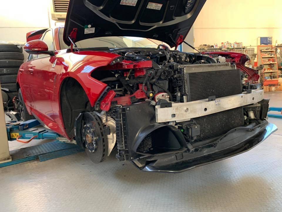

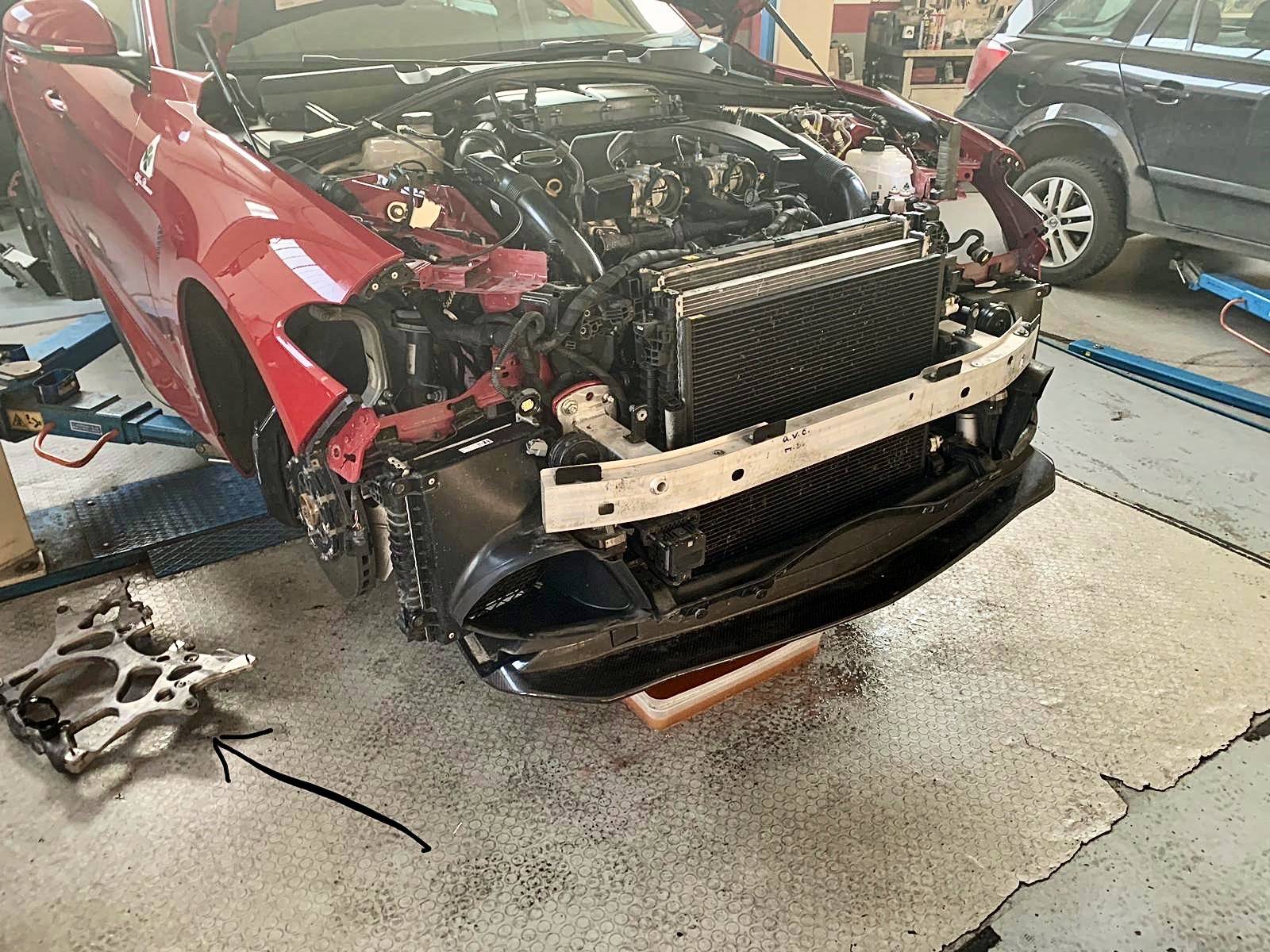

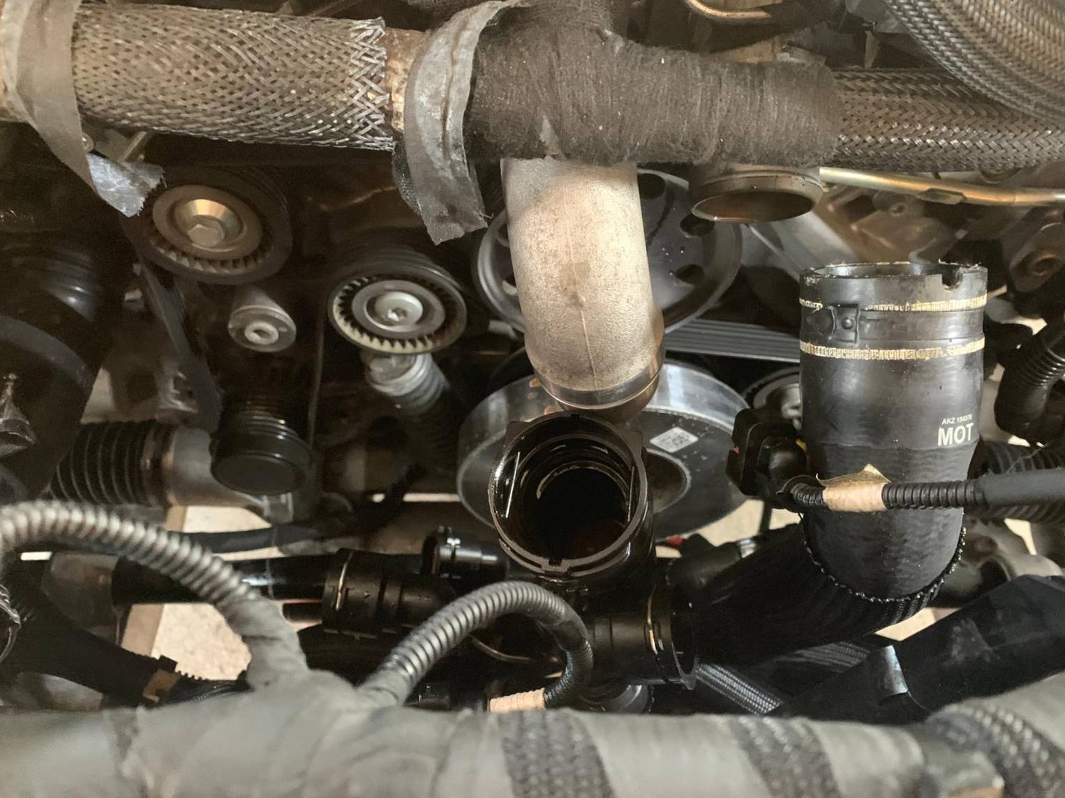

A parte lo smontaggio del paraurti, che non è essenziale anche se previsto dalla procedura e rende il lavoro più comodo (quindici minuti di lavoro in più), il cambio della cinghia servizi mi dicono sia semplice ma noioso e luuungo (mi sembra che a tariffario siano 8 ore).
Cambiato anche liquido freni.
Allego fattura con i ricambi.
PS
Sicuro di volerlo fare tu? Smonti paraurti, tubi intercooler, prese aria, griglia di protezione (prima foto indicata dalla freccia), ruota, cambi/rabbocchi liquido raffreddamento (vaschetta sotto)...
PPS
la cinghia era immacolata. Ma ogni 60.000 Km o quattro anni va fatto, da LUM...
PPPS

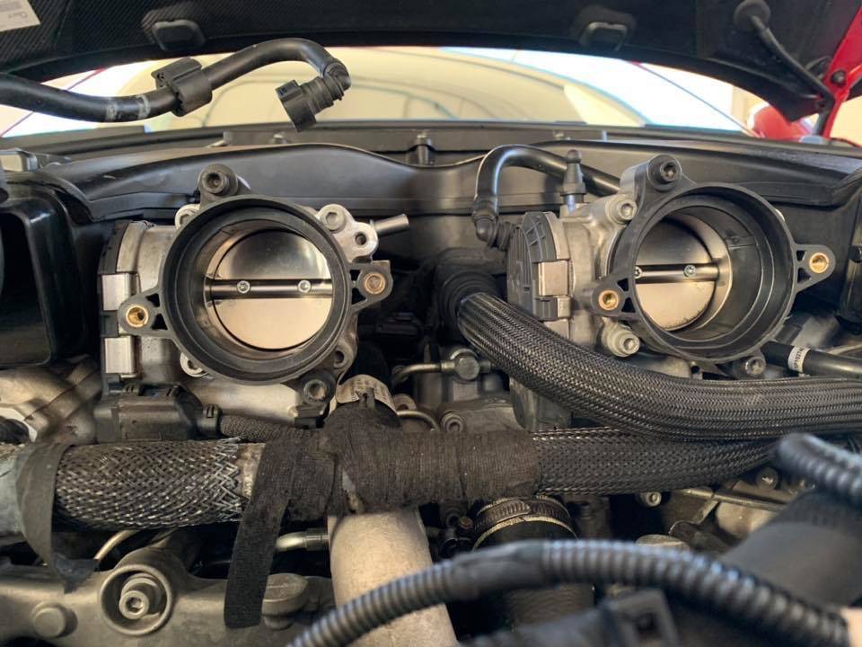

Già che c'era il mio amico meccanico ha messo a posto le guaine attorno alle tubazioni che, nelle prime Q, erano sfilacciate a penzoloni e tenute col nastro adesivo (una si era anche bruciata con conseguente odore)
