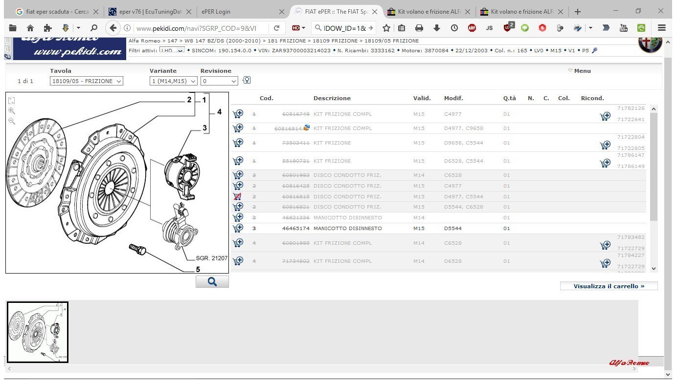

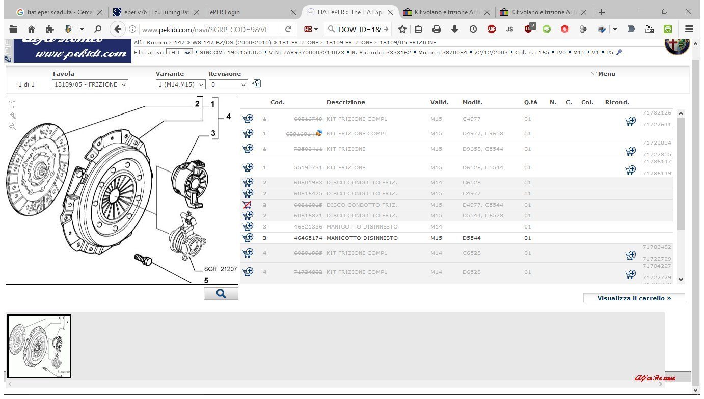

Anche leggendo qua e la non sono riuscito a capire come identificare il kit ebay da utilizzare sulla mia 147.
Il meccanico non è specializzato, usando il programma eper disponibile online ho trovato i dati di cui allego screenshot (inserito numero telaio).
Il ricambista ebay cui ho inviato gli screenshot dice che non servono a nulla e bisogna smontare.
A me sembra che il programma eper mi mostri un ricambio invece disponibile su ebay
Qualcuno mi può spiegare con chiarezza come posso fare a identificare il modello esatto epr la mai 147 85kw 1910cc diesel ?

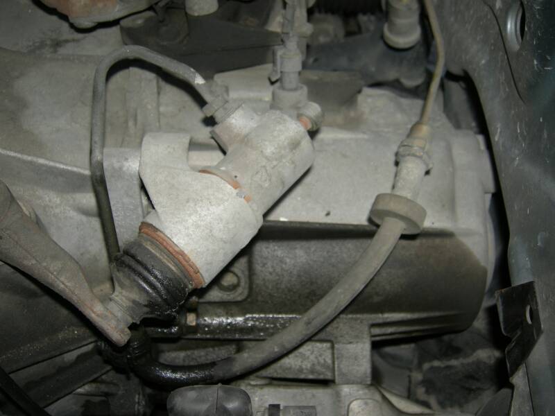

Il modo più semplice per capire cosa ti serve, è guardare sotto il porta batteria. Se vedi una cosa come la foto che ti posto, vuol dire che ti serve,oltre il pacco frizione, solo il cuscinetto reggispinta. Nel caso contrario hai montato la pompa spingidisco con cuscinetto integrato. Ma se la motorizzazione è diesel, dovrebbe avere la soluzione separata, con pompa esterna montata sul cambio.
