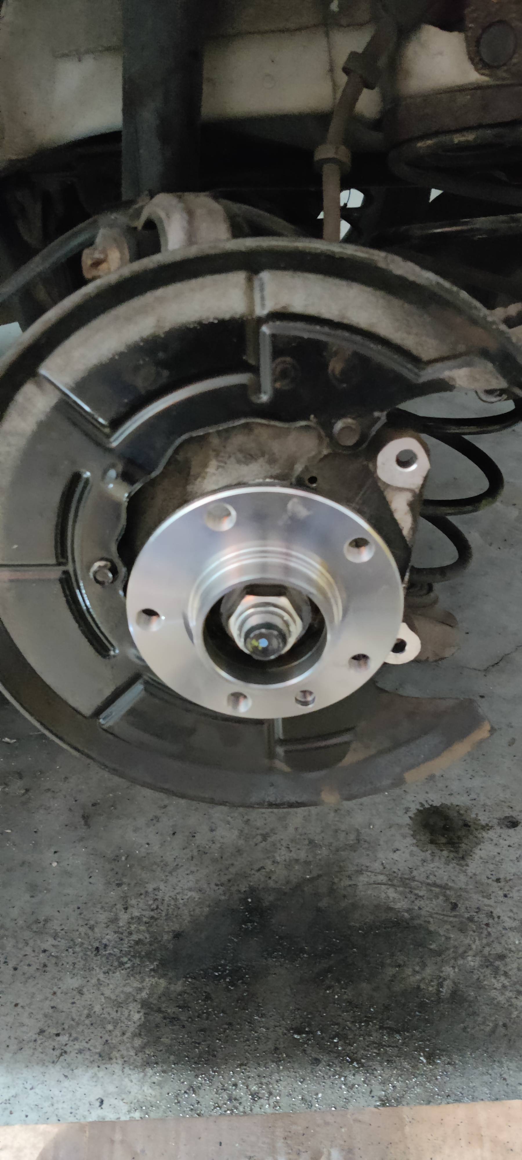

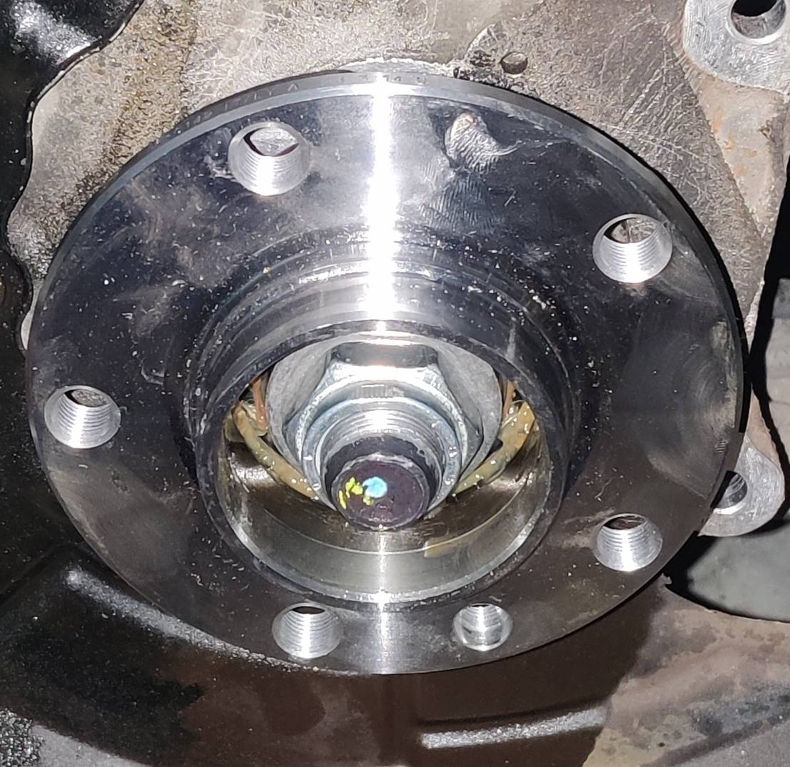

Buongiorno, qualche giorno fa ho smontato pinza freno, disco freno posteriore e cambiato il cuscinetto ruota completo di mozzo perche quest'ultimo ha iniziato a essere molto rumoroso, volevo sapere il dado mozzo ruota quello da 32 per intenderci oltre a serrarlo più che si può con coppia nm ecc consigliate qualcos'altro per evitare che si sviti ?

Il dado non "acciacabile"?
E' posteriore destro o sinistro?

Posteriore lato guida
La fotto non è ben a fuoco ma mi par di vedere la classica scanalatura del mozzo e il colletto del dado deformabile.
Un punteruolo/cacciaspina e un martello e blocchi il dado stesso.

Io non riesco a vedere nessun punto dove fare la battuta. Quando hai smontato il vecchio appai semplicemente svitato o prima di svitare hai sbloccato qualcosa?
#9
Non ho sbloccato nulla sul vecchio, era solamente molto ma molto rigido per sbloccarlo ho usato molto svitol
#10
Allora credo non ci sia nulla da bloccare, ma aspetta una conferma da chi ne sa più di me
