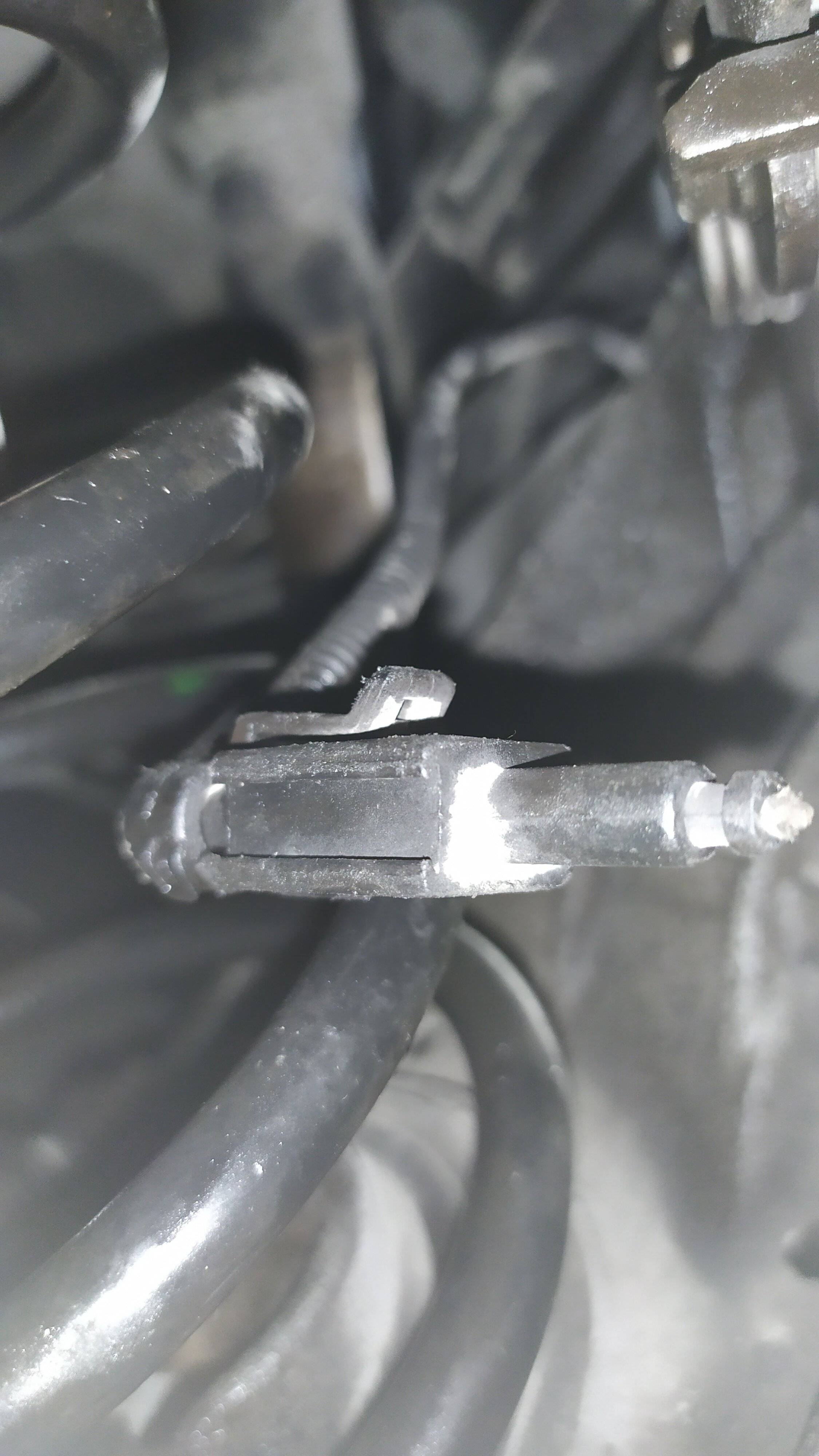

Salve, per puro caso ho scoperto un sensore pendolante in corrispondenza della ruota posteriore destra della mia Giulietta. Non riesco a capire da dove si sia staccato. Qualcuno ne ha idea?

Tranquillo è quello di usura freni non sono fatti benissimo e facile che si staccano metti una fascetta di plastica
Dici che non vale la pena riattaccarlo dov'era inserito? Vado di fascetta?
direi che va risaldato il filo di rame, altrimenti non segnerà mai l'usura freni !!!
Reactions: Hoigio
Metti fascetta se lo attacchi lo si rompe di nuovo quando giri sterzo tira e si muove metti fascetta insieme a tubo freni..
Ehm... le ruote posteriori di Giulietta non sono autosterzanti...;)
Pensavo fosse anteriore comunque è uguale…sempre fascetta sul tubo freni si può mettere
