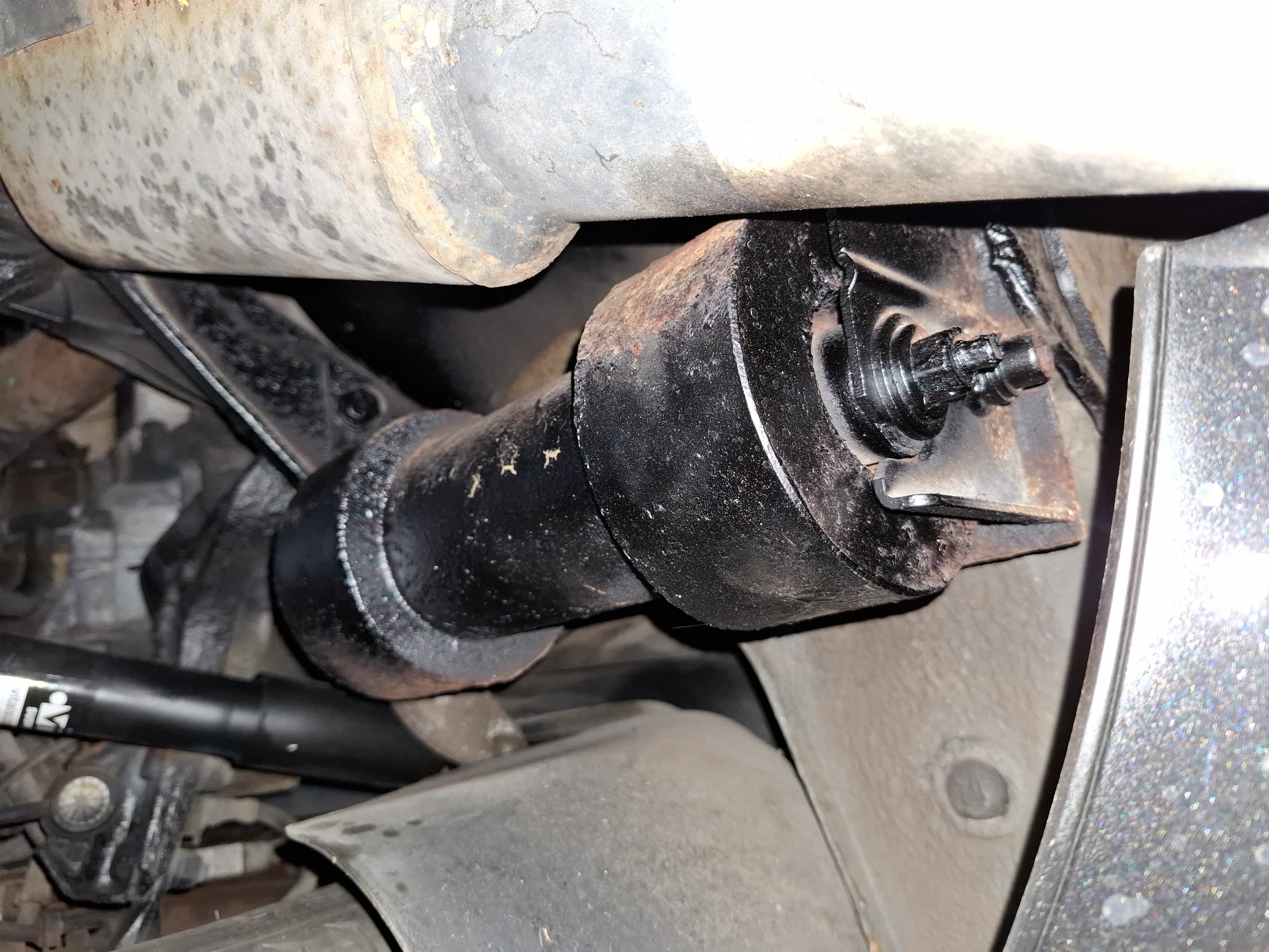

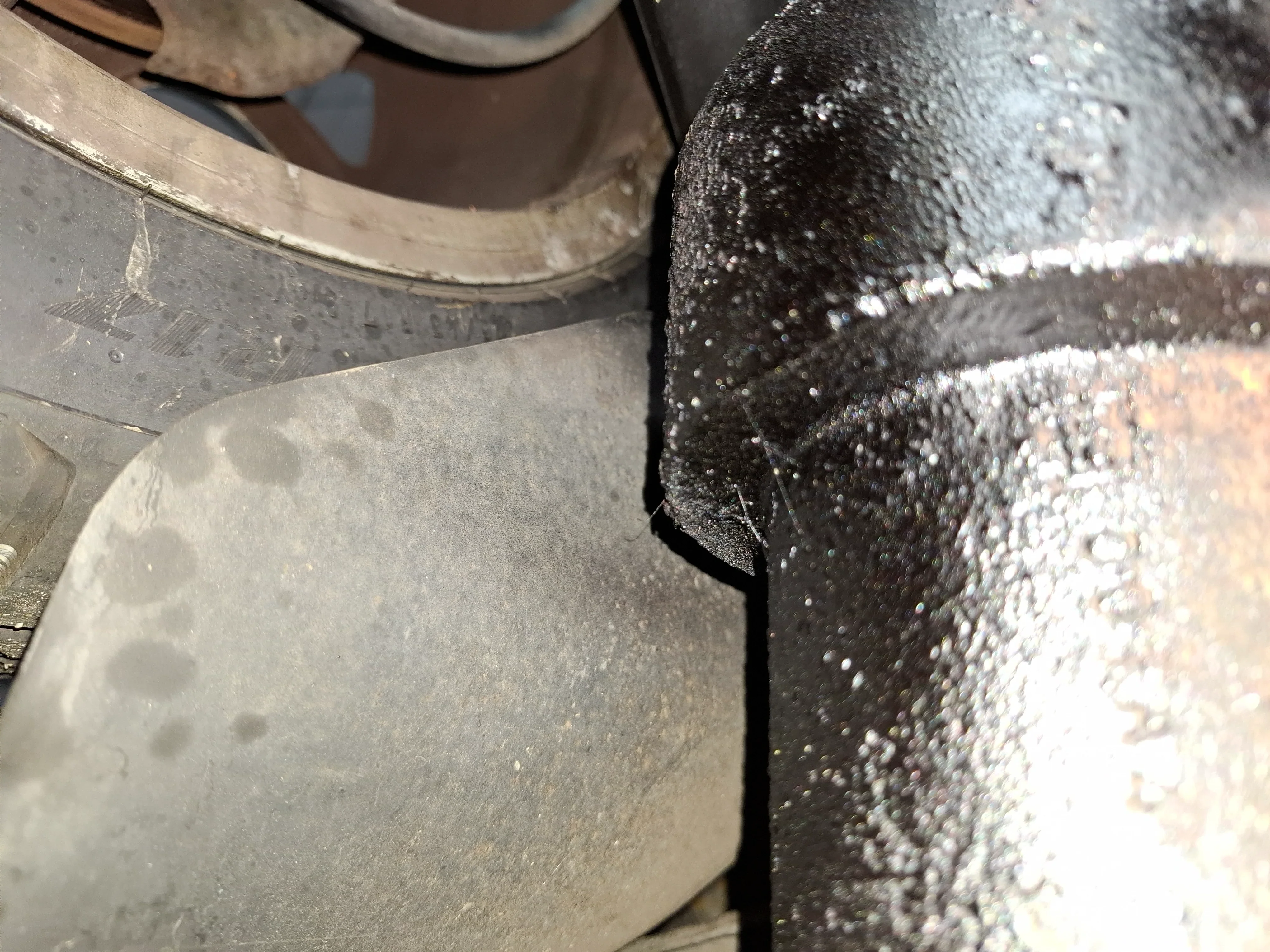

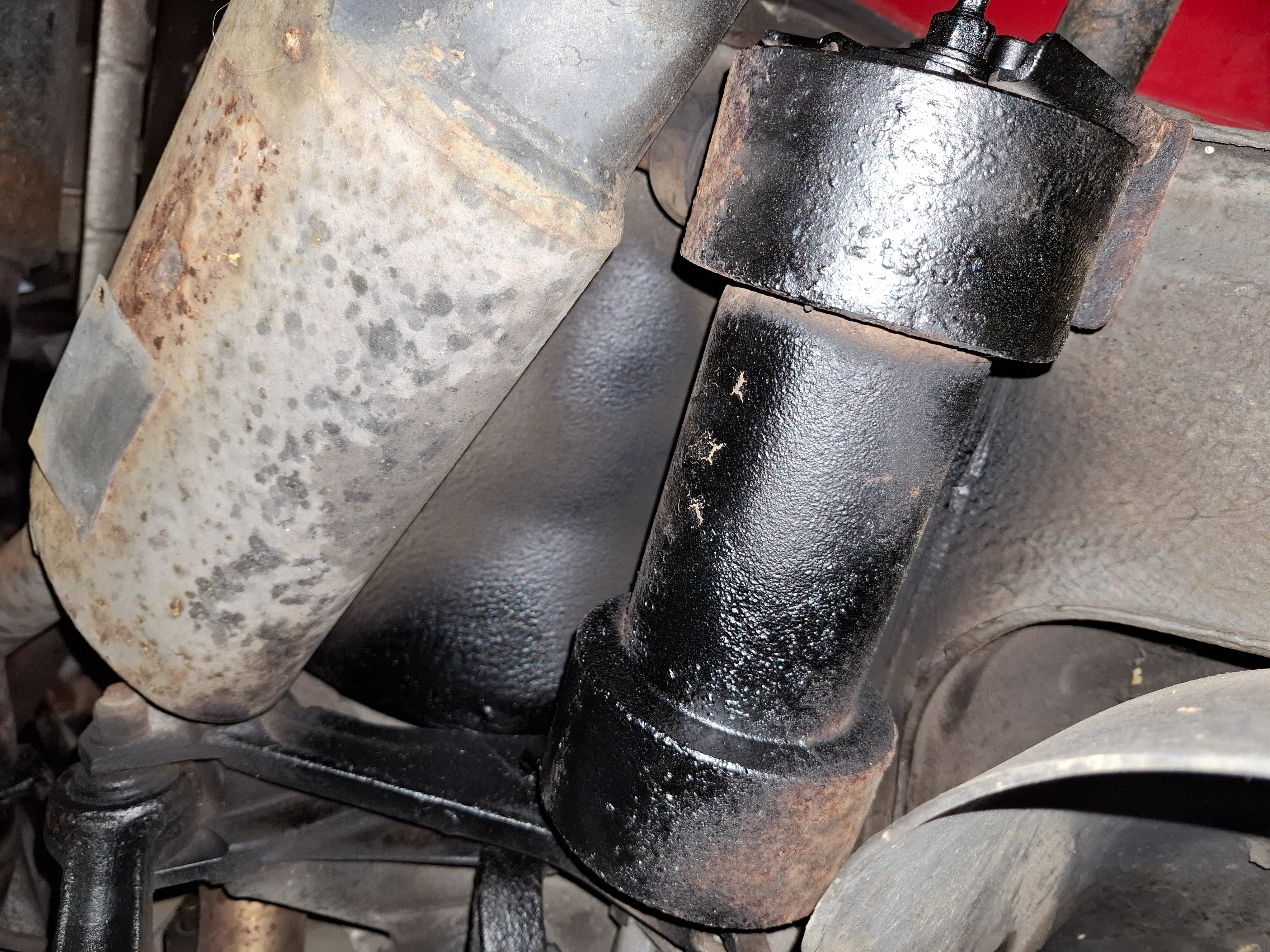

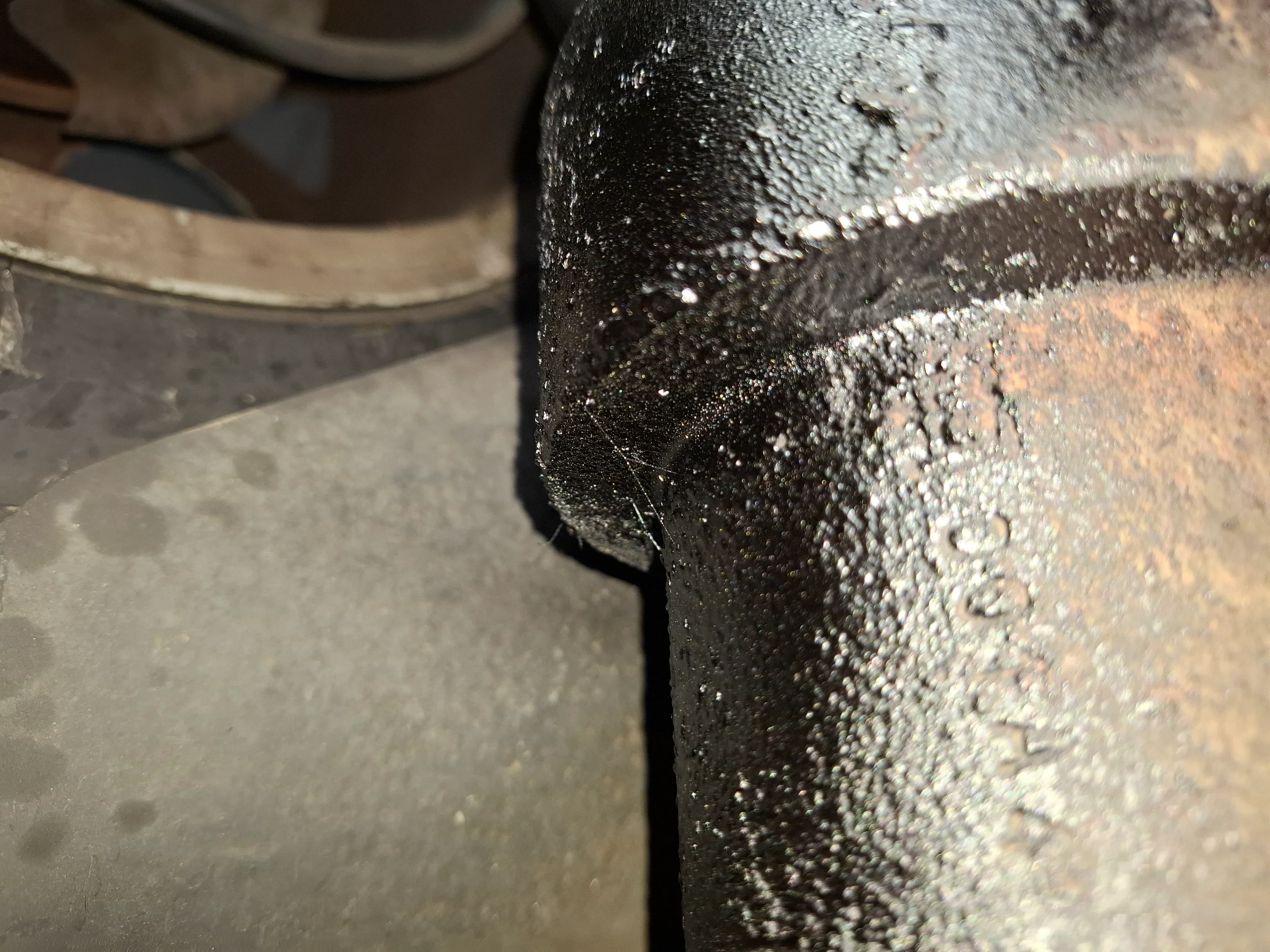

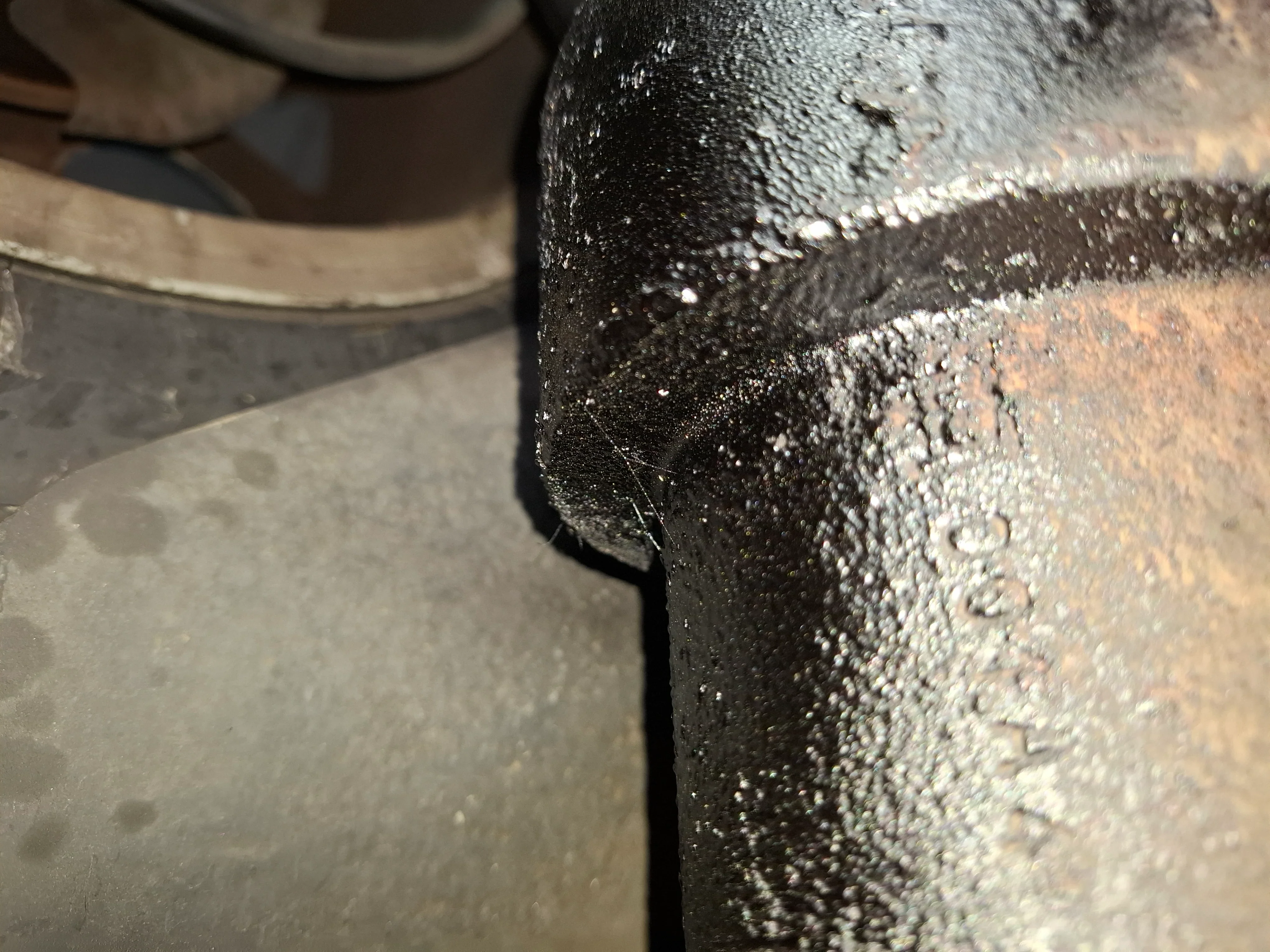

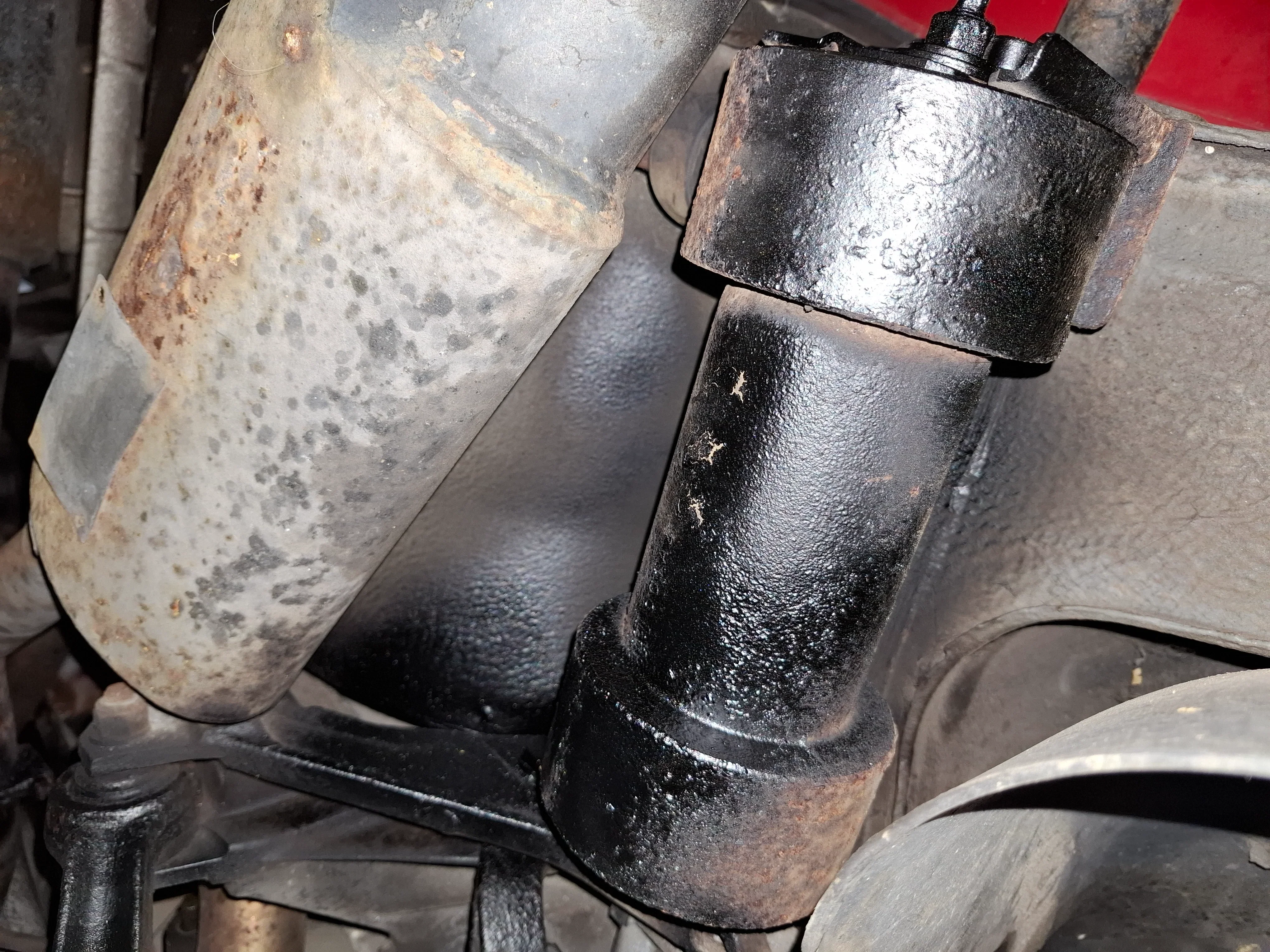

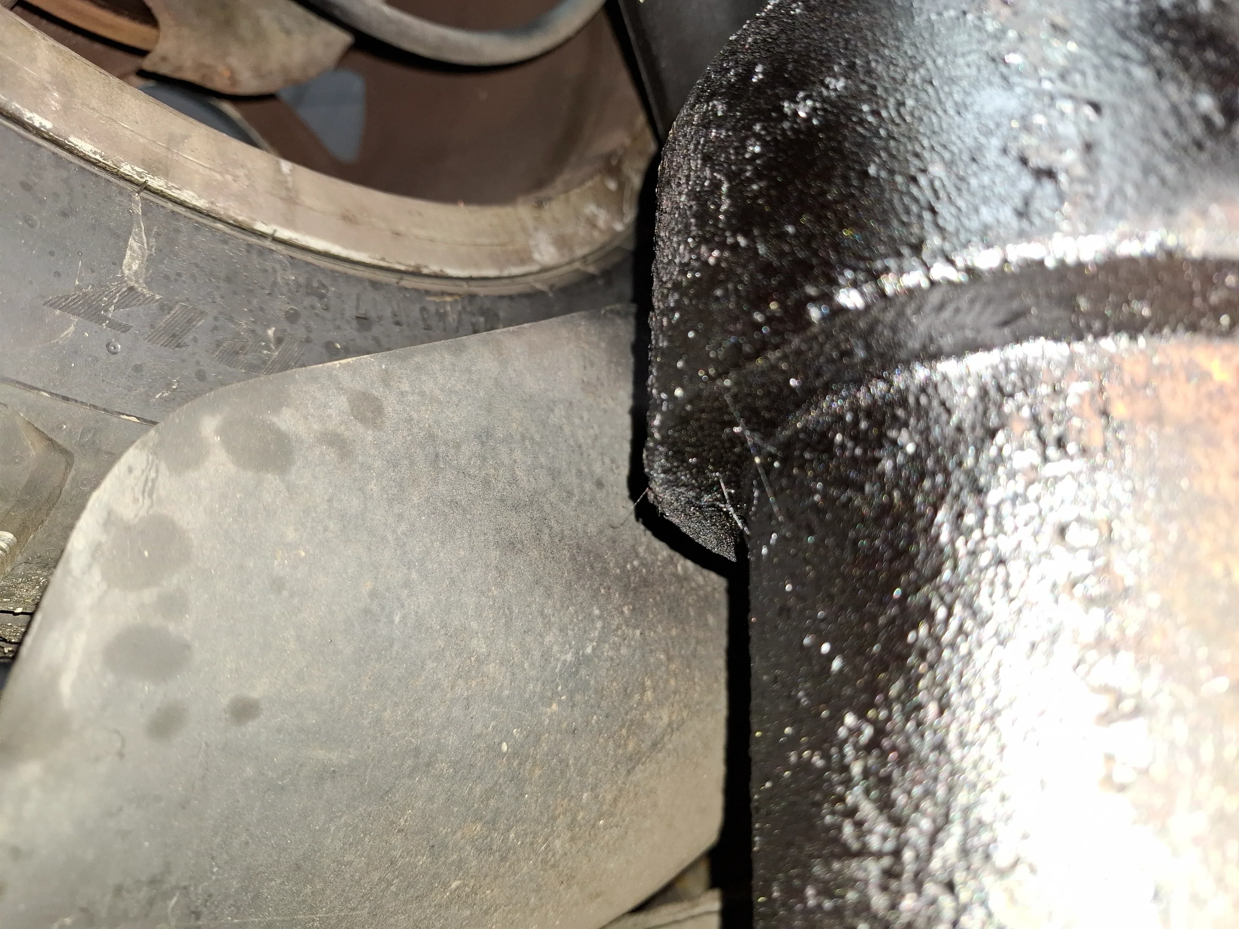

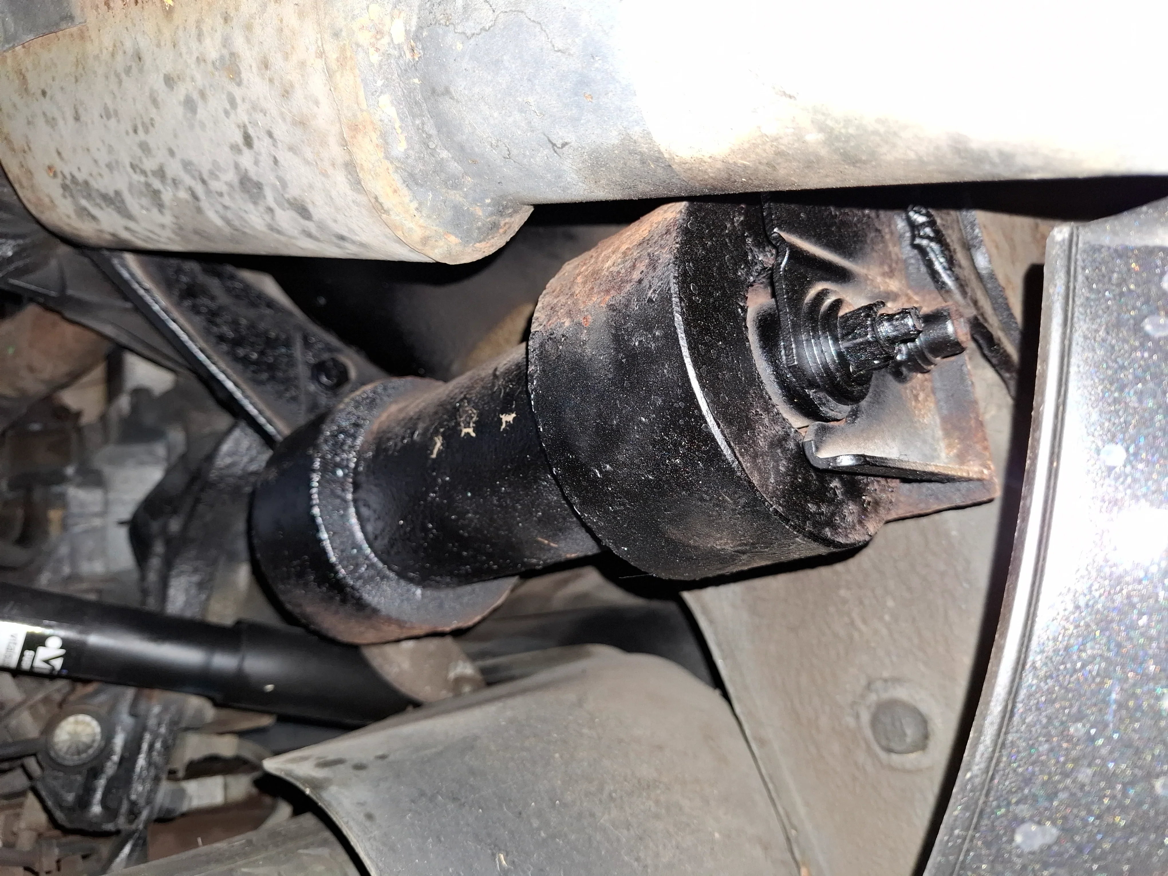

Buonasera a tutti, guardando il sottoscicca della mia GTV 916 del 2001, nentre era sul ponte, ho notato questo componente presente solo sul lato posteriore destro vicino la ruota.
Non mi sembra collegato né elettricamente, ne con altre tubazioni; sembra un contrappeso.
?????????????????qualcuno sa dirmi cosa è? Neanche il meccanico ha saputo rispondermi.
Grazie

E' un peso in ghisa con la funzione di bilanciare l'auto in alcune situazioni dinamiche.
Durante i test in pista si evidenziarono dei problemi di stabilità con ruota sx che si alzava troppo.
Ovviamente è una soluzione posticcia. Il vero limite è la scocca con rigidità torsionale bassa.

Che dire se non grazie, io avevo pensato che servisse per bilanciare il peso della marmitta di scarico collocata a sx.
