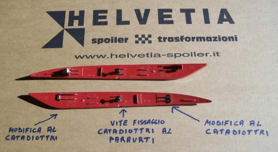

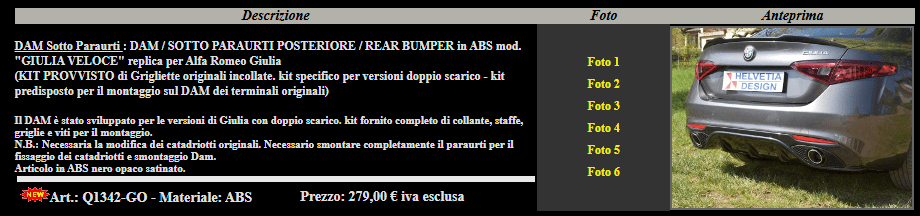

Su helvetia mi hanno confermato che il loro prodotto è compatibile ma dicono di dover modificare i catadiottri rompendo delle clip.

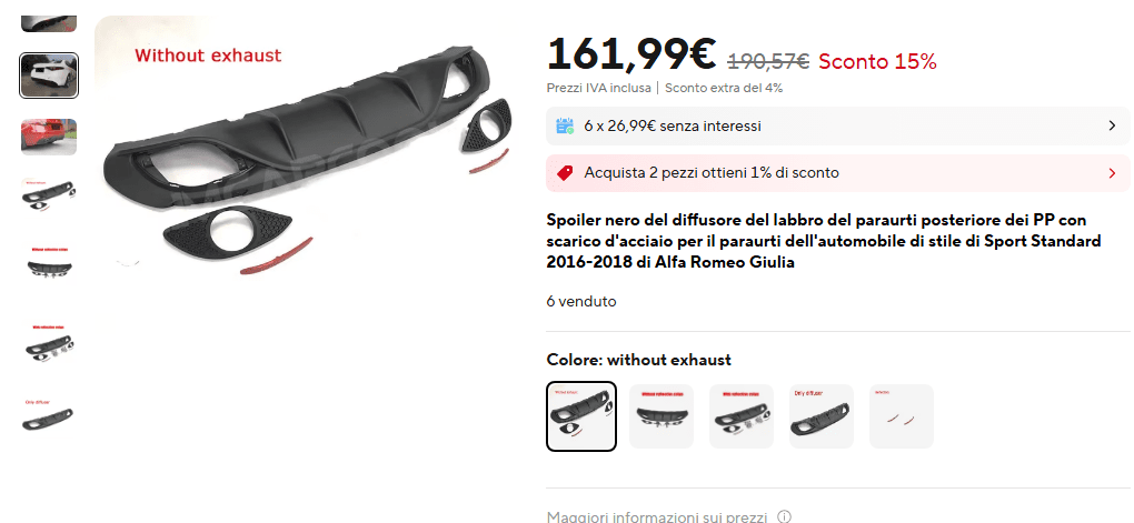

Se invece seguo i link previsti nelle guide ed acquisto in asia sembra che arrivino con i loro catadiottri ma non capisco se qui prodotti calzano o meno sul parafango della mia sprint.
